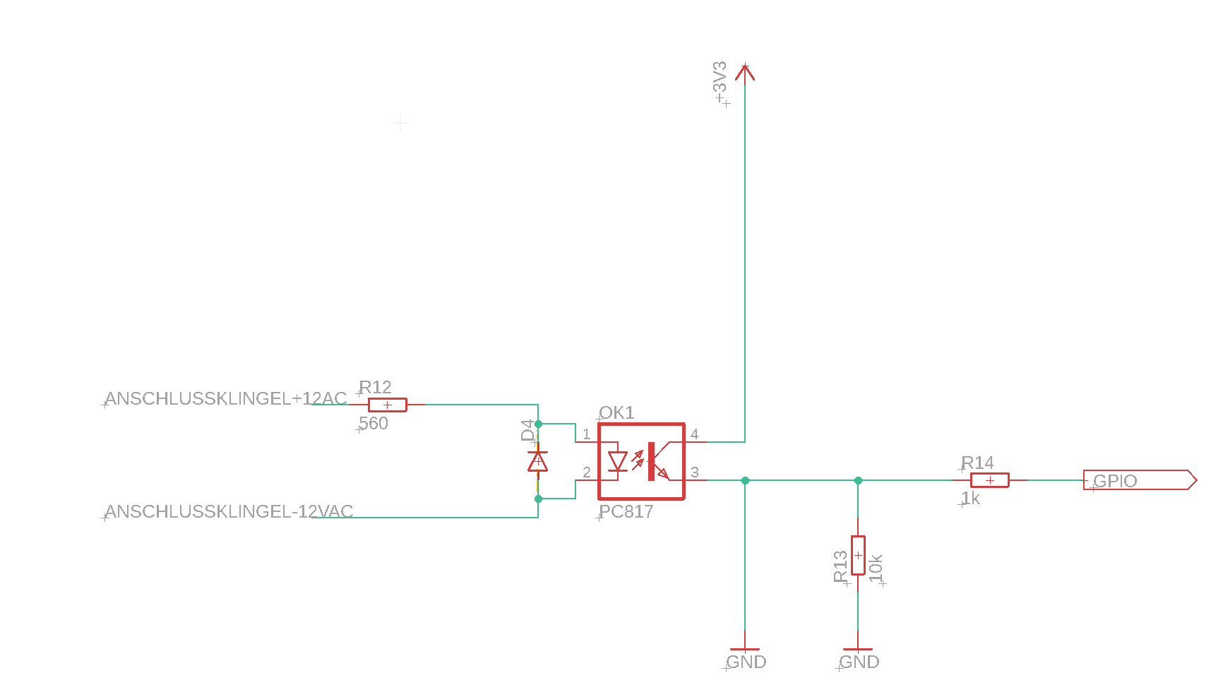

ich bin gerade dabei an meine 12V AC Klingel einen Raspberry
anzuknüpfen.
Im Moment ist folgender zustand. Sobald jemand die Klingel drück wird
ein 12VAC Finder Relais angesteuert, dieser schaltet dann meinen Kontakt
am Raspberry PI.
Diese Schaltung funktioniert ohne Probleme, allerdings soll das ganze
jetzt auf eine Platine kompakter werden, damit Platz gespart wird.
Oben in der Schaltung seht ihr meine neue angedachte Schaltung. Die
Finder Relais sollen durch ein Optokoppler ausgetauscht werden. Der
Optokoppler wird zwar durch die Schaltung öfters schalten, aber dies
würde ich Softwareseitig ignorieren.
Was haltet ihr von dieser Schaltung? Würdet ihr etwas anderes machen und
wenn ja wie ?
Viele Grüße
P4ly

Der LED-Vorwiderstand sollte größer sein, und µC-seitig reicht es den
Transistor nach GND am Portpin anzuschließen, Pullups hat der µC ja.
von Andreas B. (bitverdreher)
> wenn ja wie ?
Als allererstes mal die alberne Verbindung zwischen Emitter des OK und
GND entfernen. Stattdessen evt. einen Kondensator nach R14 zu GND rein,
je nachdem was im Raspi mit dem Signal passieren soll.
von hinz (Gast)
Und es gibt Optokoppler mit AC-Eingang, das spart dann eine Diode.
von Elektrofurz (Gast)
Die Schaltung ist gut so. R12 könnte noch auf 1k vergrößert werden und
R14 kann entweder entfallen, oder dahinter noch ein 100uF Elko
geschaltet werden. Dann hast du fast DC am GPIO Pin.

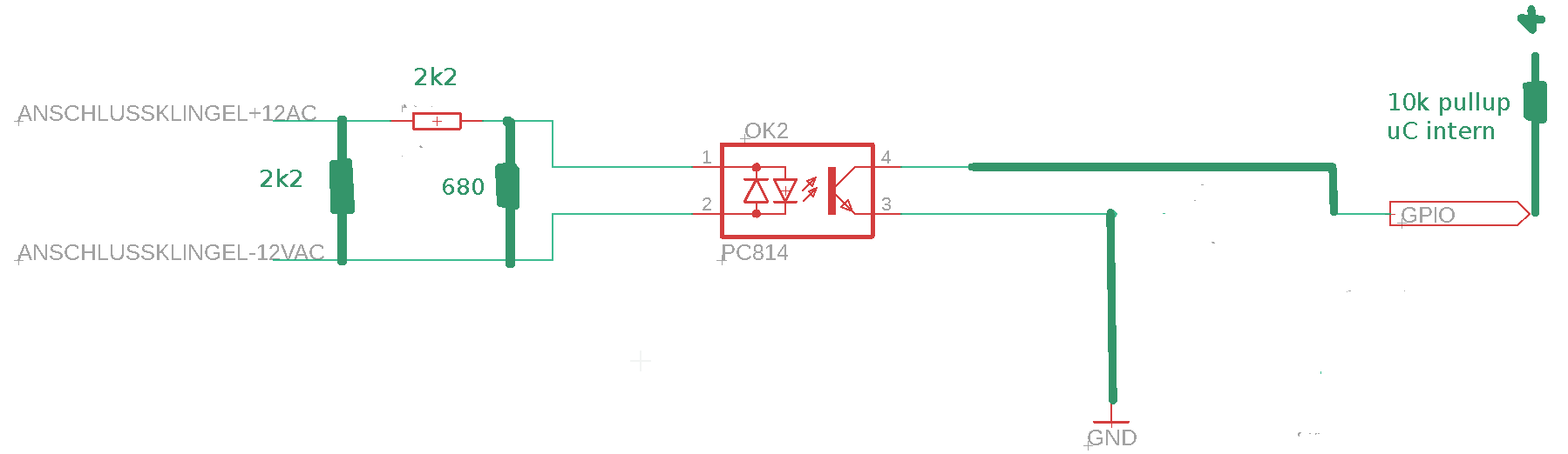

Ich hab einmal die ganze Schaltung nochmals angepasst und den
Optokoppler nochmals geändert somit spar ich mir nochmals eine Diode.
Den R14 würde ich lassen als "Angstwiderstand".
Das Signal wird dazu genutzt, um einen Anruf auf meinem Handy zu
triggern (erstmals interne Rufnummer, wenn keiner rangeht Weiterleitung
ans Handy).
Sobald dies ohne Probleme Funktioniert, soll das ganze erweitert werden
wir Türöffner betätigen usw...
Unsinn, wenn der Blitz in deinen Klingeldraht einschlägt ist sowieso
Feierabend. Das Teil kannste dir wirklich ersparen!
Du brauchst eine Last (vergleichbar mit einem Relais, das braucht
"richtig" Leistung, ist deshalb sehr Störsicher), ein Optokoppler
"leuchtet" bei sehr kleinen Strömen. Diese können bereits durch
Kapazitäten der Klingeldrahtleitung erreicht werden.
Und: 1k-Standardbauform 1/4W ist nicht wirklich gut; der wird schon
recht warm bei Dauerklingelstreichen. Besser an 12V: 2k2. Als Last
kannste beliebig viele 2k2 in der 1/4W-klasse parallel schalten (links
im Schaltbild), ich denke: einer sollte normalerweise reichen.
Und: Ein Optokoppler "leuchtet" bereits bei weit unter 2V;
Spannungsteiler 2k2/680 Ohm erhöht weiterhin die Störanfälligkeit... du
möchtest nicht unsinnigerweise mitten in der Nacht wegen
"Wetterleuchten" geweckt werden. Falls dies dann doch öfters passiert:
siehe oben: mehr Last.
Nutze die Leistungsverstärkung des OK: siehe Schaltbild. Klingelsignal
ist jetzt invertiert, also aktiv low.... weg mit dem Elko; niemand lässt
den Klingelknopf 50 mal in der Sekunde los und drückt 50 mal in der
selben Sekunde wieder drauf; dieses lässt in Software Lösen. Ausserdem
den internen pullup des Controllers nutzen, ebenfalls Software.
