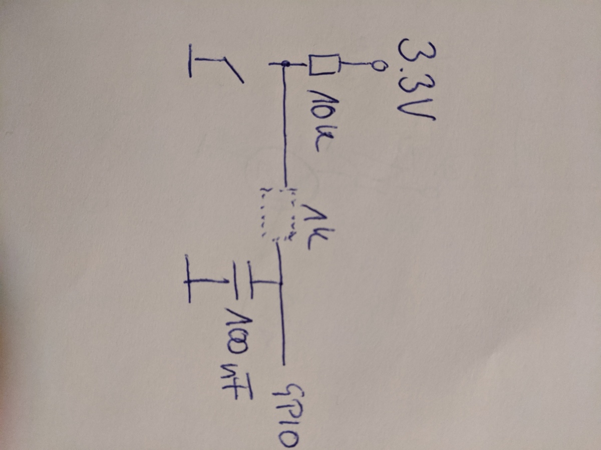

ich habe auf einem GPIO Störungen, so dass dieser gelegentlich Signale
am Eingang ohne Schalterbetätigung sieht.
Wenn ich nun einen 100nF kerko gegen Masse schalte, müsste dieser ja bei
offenem schalter einen Tiefpass bilden.
Ist meine Annahme richtig, dass der gestrichelte Widerstand für den
Tiefpass nicht gebraucht wird?
Dafür muss der Taster jetzt jedesmal den Kondensator kurzschliessen und
diesen Strom vertragen. Besser ist ein echter RC Tiefpass, also
Widerstand in Serie und dann einen vernünftig kleinen C am GPIO gegen
Masse.

von HildeK (Gast)
Ja, das ist richtig,
Ohne ihn hast du eben 10K/100n, mit sind es 11k/100n. Er hat einen
geringen Einfluss. Das selbe Ergebnis erreicht man auch durch Vergrößern
des 10k auf 11k.
Der gestrichelte R ist zum Schutz des Tasters sinnvoll. Aber da tun es
auch 100R oder gar keiner, wenn der Taster robust ist.

Ohne den Widerstand entstehen am GND-Anschluß des Kondensators negative
Pulse beim Drücken.
Je nachdem, was da noch in der Nähe angeschlossen ist, kann das die
lustigsten Fehlfunktionen bewirken, bis hin zum Latchup des MCs.

Jede Leitung hat einen Widerstand und der geladene 100nF bildet eine
Spannungsquelle. Beim Kurzschluß durch die Taste teilt sich die Spannung
an den einzelnen Leiterstücken auf.
Man kann das simulieren, indem man in jeden Leiterzug einen Widerstand
setzt.

von Peter D. (peda)
Fragender schrieb:
> 1. Wenn man keine genaueren Informationen über die Störung hat, welche
> Grenzfrequenz legt man dann am besten fest
Gute Erfahrungen habe ich mit einem Timerinterrupt von 10ms und Zählen
bis 4 gemacht. Das ergibt dann einen Tiefpaß von 12,5Hz.
Der genaue Wert ist unkritsch, 2..50ms Interrupt bzw. Zählen bis 8
zeigen keinen merkbaren Unterschied.

Mein Ansatz wäre hier jetzt übrigens, den 10k Pullup einfach wesentlich
niederohmiger zu machen. Denn alles über 1k ist laut meinem EMV-Spezi
aus EMV-Sicht "eigentlich nicht vorhanden". Der Pullup ist hinsichtlich
EMV-Störungen also völlig wirkungslos. Seine Impedanz ist zu hoch.
Denn auch ein Kondensator vom Pin nach GND oder Vcc verringert im Grunde
lediglich diese Impedanz für die hochfrequenten Störimpulse.
Mit der Aussage laufe ich auch immer gegen die Wand! Recht hat er!
Die Reduzierung 1k hatte ich weit oben schon vorgeschlagen und wenn man
viel 'Dreck' hat, kann man auch noch weiter verringern. Der Tastendruck
ist meist nur kurz und selten.

von Fragender (Gast)
Es geht mir darum, so viel wie möglich zu lernen, um dann eine
Entscheidung zu treffen. Ich habe mich noch für keine Variante
entschieden. :)
