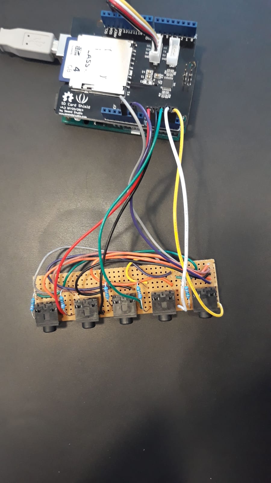

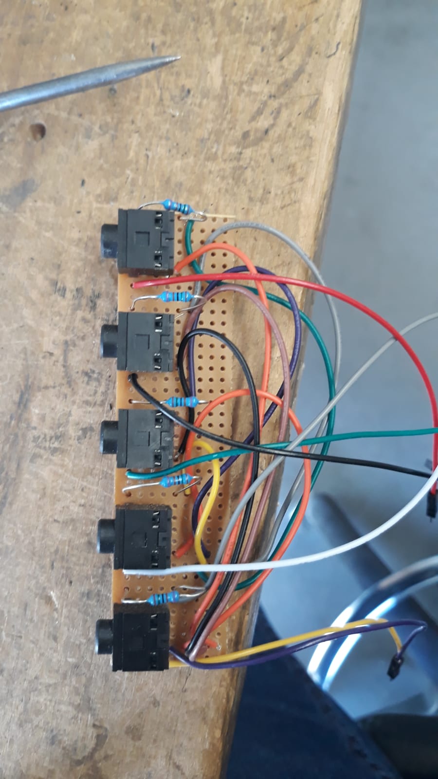

Guten Morgen,
ich habe vor 6 Monaten die Liebe zu Arduino gefunden und nutze diese
gerne.
nun zur Problemstellung ich habe 5 NTC´s deren Widerstande ich messen
will.
hierfür nutze ich A0,A1,A2,A3,A4 Außerdem ein RGB LCD und eine RTC.
Alles funktionieren bis auf A4 sobald ich dort etwas anschließe hängt
sich das Board auf.
Gerne würde ich den Fehler verstehen um eventuell in Zukunft nicht nur
Fragen im Forum zu stellen sondern auch Antworten zu posten.
Viel Dank

von Y. Z. (r4pt0r)
Schaltplan und Programmcode wären zwecks Fehlersuche angebracht.

Komponenten:
Arduino Uno Rev.3, DIP-Variante, ATmega328, USB
Arduino Shield - SD-Karte V4
Widerstand, 1,5 kOhm, 0207, 250 mW, 0,1%

Du liest die NTCs mit Digitalpins aus! Setze ein A vor jede Zahl.
Das I2C vom Arduino Uno ist auf den Pins A4 und A5.

von Daniel M. (diy_daniel)
ok, so hast du es gemeint oder ?
int ThermistorPinA0 = 0;
int ThermistorPinA1 = 1;
int ThermistorPinA2 = 2;
int ThermistorPinA3 = 3;
int ThermistorPinA4 = 4;
Das heißt ich kann die nicht benutzten um sensoren (widerstände)
auszulesen?

von TR.0LL (Gast)
Nein so:
int ThermistorPin0 = A0;
int ThermistorPin1 = A1;
int ThermistorPin2 = A2;
int ThermistorPin3 = A3;
int ThermistorPin4 = A4; // Wird Probleme mit I2C geben
Löte das Kabel von dem NTC an Pin A4 an den Pin A6 an dem Atmega328p,
oder baue das Shield um (lege das I2C von der Uhr auf andere freie pins)
und nutze SoftwareWire.

von Joachim B. (jar)
> auszulesen?
nicht wenn du:
Daniel M. schrieb:
> #include <DS1307.h>
nutzen willst!
ist dir beim Verdrahten nicht mal aufgefallen das A4 belegt ist?
Zuerst kommt der Plan, auch mit Bleitift auf Papier, dann merkt man doch
das sich I2C Verdrahtung RTC mit A4 NTC beisst.
Man muss sich halt entscheiden!
noch ein Tipp, nutze lieber:
https://github.com/olikraus/ds1307new
und DS3231 die ist genauer!
wenn ich die RTC weglasse kann ich den A4 benutzten ?
von Einer K. (Gast)
Nein!
Wenn du Wire und die RTC weg lässt, dann ja.
von Einer K. (Gast)
Nicht unbedingt, da das UNO R3 Board oben, nähe USB, noch extra SDA und
SCL Anschlüsse hat.
Weiterhin:
Schaltplan schauen.
Doku lesen.
Nicht auf die eigene Fantasie setzen, denn die führt ohne Wissen
höchstvermutlich ins Verderben.
Ich habe das Problem gelöst in dem ich ein Ardunio Mega bestellt habe.
Ich habe Angst etwas zu fragen.
Trotzdem hoffe  ich, auf nette Antworten.
Wieso funktioniert alles auf dem Arduino UNO aber nicht auf den Ardunino
Mega?
Problem macht jetzt das Dispaly. Es ist auf einem SD shild
angeschlossen.
Versetzte ich das SD Shild von Uno auf den Mega, funktioniert es nicht.
woran kann es liegen Idee oder Anregungen.
Wie gesagt bin ein Anfänger und versuche mich einzuarbeiten.
von Einer K. (Gast)
Angst ist nicht immer ein guter Ratgeber!
Besser sind meist Schaltpläne und Datenblätter.
Denn Wissen hilft (manchmal) gegen Angst.
Da ich dein Shield nicht kenne, kann ich nur vermuten!
Beim UNO liegen SDA und SCL auf A4 A5.
Beim Mega auf 20 und 21, wenn ich mich nicht irre.
<Beim UNO liegen SDA und SCL auf A4 A5. Beim Mega auf 20 und 21, wenn
ich mich nicht irre.>
kann man das im Programmcode ädern ?
von Einer K. (Gast)
Nein!
Hardware.
Auch liegt SPI auf anderen Pins.
z.B. Pin53/SS sollte High sein, oder auf Output gestellt werden, damit
SPI nicht in den Slave Modus fällt.
also hebe ich das shild vom Board und verdrahte die pin's
dementsprechenden?
von Einer K. (Gast)
Was sagt denn der Schaltplan zum Board?
