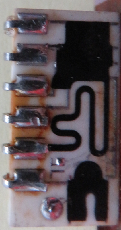

Hallo Zusammen,
ich habe einen defekten Lichtmaschinen-Regler geöffnet, um zum einen zu
sehen was kaputt gegangen ist und zum anderen, um zu sehen wie dieser
aufgebaut ist.
Soweit so gut.
Habt ihr eine Idee, was das auf dem Bild für ein Bauteil ist?
Des Weiteren habe ich einen Kondensator mit der Beschriftung 1020001, so
Bezeichnungen kenne ich (noch) nicht bei Kondensatoren, habt ihr
diesbezüglich auch eine Idee bezüglich des Typs.
Im Forum habe ich noch einen Thread
(Beitrag "Re: Lichtmaschinen Regler") gefunden, bei
welchem die Rede von dem IC L9480VB ist, gibt es hierzu vielleicht eine
aktuell verfügbare Alternative?
Vielen Dank
Gruß Fabian

Suchwort bei Mouser/Digikey/usw: alternator.

Vielen Dank für die schnellen Antworten.
MaWin schrieb:
> Keramikplatine mit 3 Dickschicht-Widerständen.
Darauf wäre ich so schnell nicht gekommen, habe soetwas bisher auch noch
nicht gesehen.
Da ich aktuell dabei bin, mir den Schalplan (wegen der Funktion) zu
erstellen, stellt sich mir die Frage, wie ich diese Widerstände in
meinen Schaltplan zeichnen kann.
Meine Schwierigkeit liegt darin, dass diese Widerstände ja auch
Zwischenabgriffe haben und dadurch eine Mischung aus Reihen- und
Paralleschaltung entsteht?
Habt ihr noch eine Idee, warum ich bei dem Leistungstransistor 3
pn-Übergänge messen kann (leider keine Bezeichnung auf dem Bauteil)?

Gast #6255284
Als (wegen Abgriffen 5) ausgemessenen Einzelwiderstände.
Fabian S. schrieb:
> Schade. Jetzt habe ich angefangen diesen zu vermessen, um die Anschlüsse
> zu ermitteln.
Ja eben, Kapazität messen, Maximalspannung abschätzen.
Darlington mit eingebauter Diode, von B nach C gemessen.
Harald W. schrieb:
> Speziell in MOSFETransistoren ist immer eine solche "Schutzdiode"
> verbaut. :-)
Sicher nicht mir 3 x UBE zu messen.
Zumal es auch BSS83 und andere ohne Diode gibt.
OP #6256286
vielen Dank für eure ganzen Antworten.
Georg G. schrieb:
> Fabian S. schrieb:
>> Leistungstransistor 3 pn-Übergänge
> In dem Transistor ist noch eine Schutzdiode zwischen E und C verbaut.
So etwas hatte ich mir gedacht, jedoch bisher noch nicht gesehen oder
selbst verwendet.
Da dieser Transistor jedoch noch richtig arbeitet, habt ihr
diesbeszüglich Recht gehabt.
Mit euren Ratschlägen konnte ich mir gestern einen ersten Schaltplan
zeichnen (Leistungs-NPN-Transistor sowie Steuerungs-NPN-Transistor).
Eine Simulation hat die Funktionsweise des Schaltplan bestätigt.
Daher sollte es mit den zwei NPN-Transistoren passen.
Lediglich 1-2 Widerstandswerte musste ich in der Simulation anpassen, da
ich nicht die korrekten Transistormodelle habe.
Vielen Dank.
