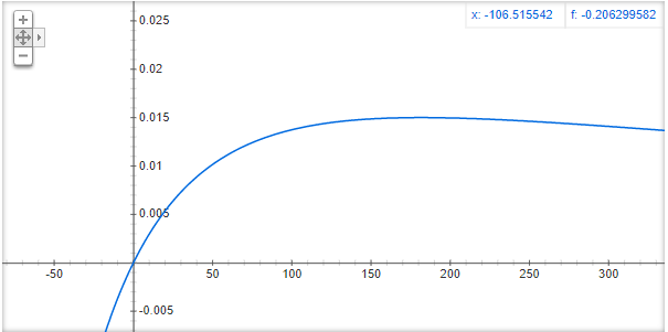

Gegeben ist eine Reihenschaltung bestehend aus einem NTC RL
(Wertebereich ist gegeben) und einem normalen Widerstand R. Nun soll
aber die Leistung in dem NTC einen gewissen Wert nicht überschreiten,
dazu darf der Widerstand R frei gewählt werden.
Meine Idee:
1. Ich stelle wie im Anhang beschrieben die Gleichung für die Leistung
des NTC auf, differenziere diese nach dem RL und erkenne, dass das die
Ableitung genau dann null ist wenn R = RL.
2. Ich nehme die Gleichung vom Anfang, ersetzte RL mit R und löse so
auf, dass ich den Wert für R erhalte bei dem die Spannung den maximal
geforderten Leistungswert erreicht.
Meine Fragen:
Ist diese Rechnung Sinnvoll ? Kann es tatsächlich sein, dass die
Rechnung komplett unabhängig ist von den Werten die der NTC annehmen
kann ? Gibt es bessere Methoden die Leistungsanpassung vorzunehmen ?

Nö! Du hast doch die Formel für Pmax. Uo ist bekannt und nur R ist
unbekannt. Also?
R soll 181,5 Ohm betragen. Der NTC soll aber >= 182,6 Ohm haben. Somit
wäre dies für Pmax nicht der korrekte R Wert.
mfg klaus

Was ist genau die Aufgabenstellung? Muß die Leistung im NTC nur auf
irgendeinem Wert unterhalb des Limits bleiben? Oder soll das Limit genau
erreicht werden?
Der erste Fall ist einfach. Dazu würde man zwei Vereinfachungen
vornehmen:
1. wir begrenzen nicht die Leistung am NTC, sondern die Gesamtleistung,
die an NTC und Vorwiderstand zusammen abfällt
2. wir nehmen an, daß der NTC jeden beliebigen Widerstand zwischen 0 und
unendlich annehmen kann
und dann ist die Lösung einfach: R = U² ÷ P_max

Die Frage lautet konkret: Wie groß muss der Widerstand R mindestens
sein, damit im gesamten Temperaturbereich die Leistung von 15mW im NTC
nicht überschritten wird.
Und die Wert des NTC aus dem Datenblatt lassen auf einen Widerstand von
ca. 182,6Ohm - 10kOhm.
Aber wenn ich meinen berechneten Wer von 182,5 Ohm für den Vorwiderstand
in die Gleichung für P(NTC) Einsetzte, dann komm ich auf den Plot im
Anhang. Der sieht doch ganz gut aus oder ?
Meine Idee war ja, dass ich P_ntc = f(R, NTC) gefunden habe und
vereinfacht habe unter der Annahme das im Leistungsmaximum gilt, dass R
= NTC ist.
Ich weis nur nicht ob ich das darf oder ob es sinnvoll ist.

Leider darf ich am Aufbau der Schaltung nichts verändern.
Aber ich weiß, dass der NTC bei der höchsten Temperatur einen
Widerstandswert von 182,6 Ohm hat.
Wenn ich nun die Gleichung:
P_NTCmax <= NTC * ( U ÷ (R + NTC) )²
für NTC = 182,6 Ohm und P_NTCmax = 15 mW
auflöse erhalte ich einen Wert von 181.498 Ohm für R.
Da aber der Widerstand für alle anderen möglichen Temperaturen < maxTemp
höhere Werte annimmt bedeutet das ja auch, dass die Differenz zwischen R
und NTC immer größer wird und somit P_NTCmax nur kleinere Werte annehmen
kann.
Würde das als "Beweis" ausreichen, dass bei einem Widerstand von R =
181.498 Ohm die Leistung im NTC bei Temperaturwerten unter maxTemp immer
kleiner als 15 mW ist.

Da ist viel Glück im Spiel. Weil R < R_ntc_min
> kann.
Das folgt nicht daraus. Wenn der Widerstand des NTC größer wird, wird
zwar die gesamte umgesetzte Leistung kleiner. Aber der Anteil der
Leistung, der auf den NTC entfällt, kann trotzdem noch größer werden.
Das kann dir bei der obigen Konstellation nur deswegen nicht passieren,
weil das Leistungsmaximum bei R = R_ntc liegt (Anpassung halt). Dieser
Punkt liegt aber außerhalb des Bereichs, in dem der NTC sein kann.

Ja. Aber wie gesagt: das ist einfach nur Glück, daß die Zahlen gerade so
gut aufgehen. Der Rechenweg an sich ist nicht zielführend.
Es ist auch zu beachten, daß R = 181.498Ω kein Wert aus einer E-Reihe
ist. Auch die genannten minimal 182.6Ω für den NTC sind Augenwischerei.
Selbst selektierte NTC haben gern mal 1% Toleranz. Zieh 1% ab und rechne
nochmal. Dann sind es schon mehr als 15mW am NTC.
Laß mich nochmal etwas weiter ausholen:
Du hast die Formel für P_ntc = f(R, NTC). NTC steht für den Widerstand
des NTC und hat einen min- und max-Wert. In einem Diagramm mit NTC auf
der x-Achse und P_ntc auf der y-Achse gibt diese Funktion für eine
bestimmte Wahl von R eine Parabel. Auf dem Kopf stehend. Der
Scheitelpunkt ist das Maximum von P_ntc und liegt bezüglich der x-Achse
genau über dem Wert x=R.
Verschiedene Werte für R ergeben verschiedene Kurven. Mit der Wahl von R
ändert sich die Lage des Scheitelpunktes. Sowohl bezüglich der x-Achse
(hatten wir eben) als auch bezüglich der y-Achse. Größere Werte von R
ergeben einen flacheren und nach unten (in Richtung kleinerer Leistung)
verschobenen Verlauf. Je nach Wahl von R und P_max kann die Kurve dabei
entweder komplett über oder komplett unter P_max verlaufen. Oder ein
Teil liegt drüber und ein anderer darunter. Was du suchst ist die
Kurve (entsprechend dem Wert für R) die die Horizontale für y=P_max in
genau einem Punkt berührt.
Dafür gibt es zwei Möglichkeiten. Entweder der Scheitelpunkt der Kurve
(entsprechend der Wert für R) liegt innerhalb von NTC_min und NTC_max.
Dann ist gerade der Scheitelpunkt der Kurve dieser Berührungspunkt.
Oder der Scheitelpunkt der Kurve liegt außerhalb des Wertebereichs für
den NTC. Dann ist der nächstliegende Rand des Definitionsbereichs der
entsprechende Berührungspunkt.
In deinem Fall liegt der Scheitelpunkt gerade knapp links außerhalb des
Definitionsbereichs. Entsprechend ist bei NTC_min dein Berührungspunkt.
Und damit kommen wir zum Lösungsweg. Wenn wir davon ausgehen, daß der
Scheitelpunkt der Parabel (mithin P_max) innerhalb des Wertebreichs
[NTC_min .. NTC_max] liegt, dann tritt das Maximum gerade bei Anpassung
R=NTC auf. Am NTC fällt die halbe Spannung ab. Es gilt dann
P_r = (U/2)² / R = P_ntc = (U/2)² / NTC
P_max eingesetzt gibt uns für deine Werte (3.3V und 15mW) gerade 181.5Ω.
Würde dieser Wert innerhalb des NTC-Wertebereichs liegen, wären wir
fertig. Das wäre dein Wert für R.
Der Wert liegt aber außerhalb des NTC-Wertebereichs von 182.6Ω ..
10kΩ.
Deswegen ist der Berührungspunkt zwischen Parabel und der Horizonale
P=15mW nicht der Scheitelpunkt, sondern muß auf dem Rand bei
NTC=NTC_min liegen.
