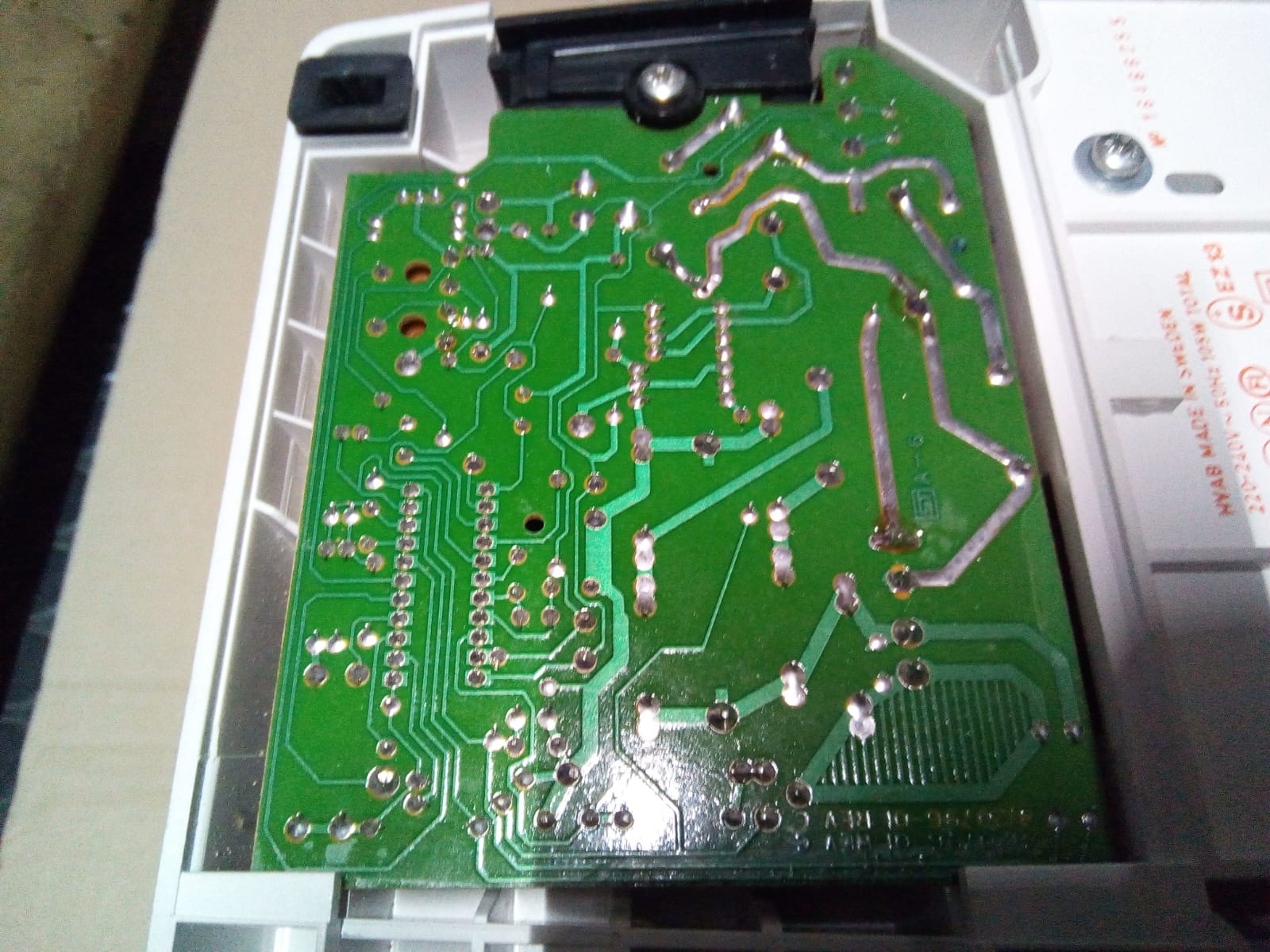

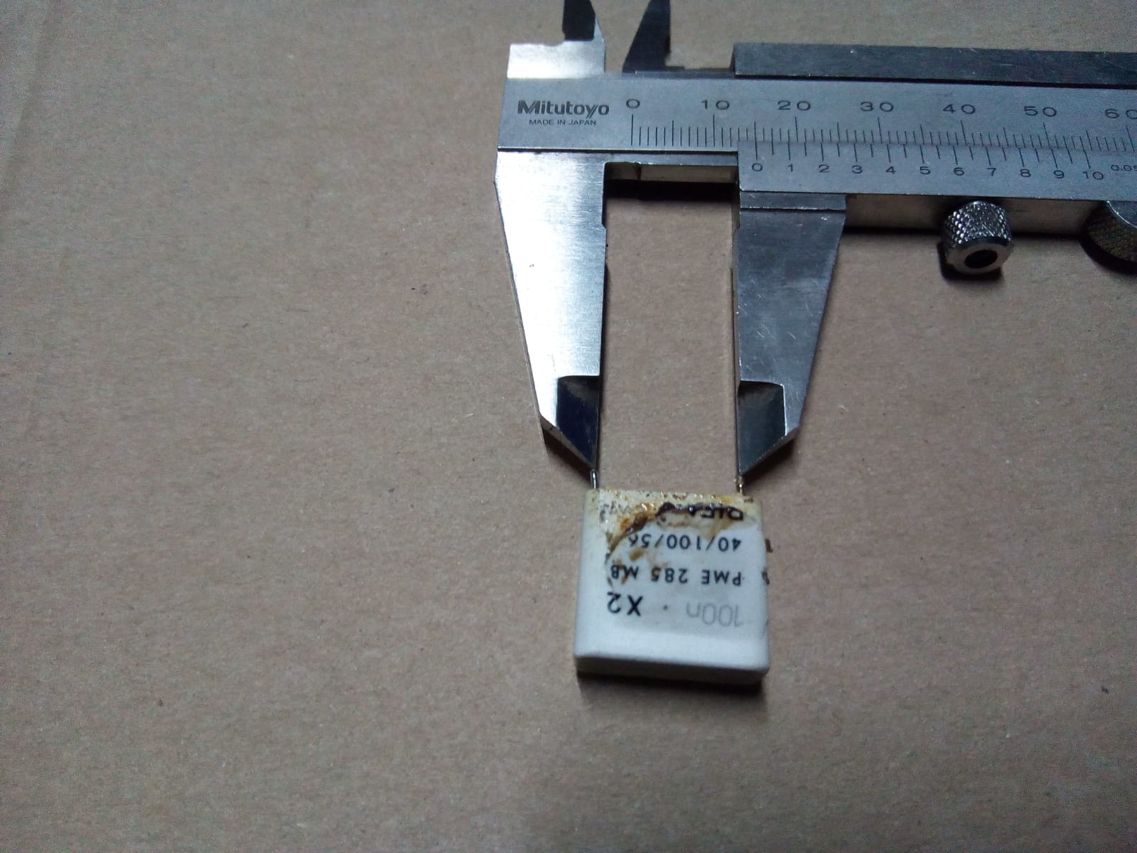

Hallo Zusammen, ich habe am 27.11.1990 eine Husqvarna OPTIMA 630 Nähmaschine neu gekauft. Der Kaufpreis lag damals bei DM 1.220,--. Sie war mir in meinem Haushalt, für gelegentliche Näharbeiten, immer ein treuer Begleiter. Leider ist nun, ein Kondensator, der auf der Platine aufgelötet war, geplatzt :-( und es stieg Rauch auf. Ich habe die Maschine dann zerlegt und das defekte Teil entdeckt. Ich würde die Maschine gerne reparieren und das defekte Teil ersetzen. Leider habe ich keine Ahnung wo ich dieses Bauteil bekomme, bzw. welches das richtige ist :-( Vielleicht kann mir jemand weiterhelfen, denn so ganz ohne Nähmaschine ist es schwierig. Ich habe Fotos der Platine und des Kondensators angehängt.
Helga H. schrieb: > Ich würde die Maschine gerne reparieren und das defekte Teil ersetzen. Einen 100nF-X2-Kondensator kann man problemlos in jedem Elektronik- laden kaufen. Allerdings sind oft zusätzliche Bauelemente beschä- digt, denen man das nicht ansieht. Diese ohne Elektronikkenntnisse zu finden ist schwierig bis unmöglich.
Der hier passt: https://www.reichelt.de/funkentstoerkondensator-x2-100-nf-305-v-rm-15-0-110-c-20-epco-b32922c3104-p232340.html?&trstct=pol_0&nbc=1 Problem: Mindestbestellwert wird nicht erreicht. Vielleicht hat ja einer der Mitleser so etwas in der Bastelkiste und schickt es dir per Brief.

Die Maschine sollte auch ohne den Kondensator funktionieren. Wenn du einen neuen kaufen möchtest kauf einen 100 Nanofarad X2 Kondensator, Rastermass 10mm für mindestens 250V Wechselspannung. Die Reparatur sollte auch ein Rundfuckgeschäft mit Werkstatt machen können oder im Reparatur Cafe nachfragen.
Harald W. schrieb: > Allerdings sind oft zusätzliche Bauelemente beschä- > digt, denen man das nicht ansieht. Kann ich nicht bestätigen, meist sind auschliesslich diese Kondensatoren hinüber. 250V AC ist auch zu knapp, heute mindestens 275V. Besser 300V.
#6255237
Hallo Helga, es ist nichts weiter defekt, als eben dieser Kondensator. Die Nähmaschine funktioniert zum Test auch ohne diesen Kondensator. Auch wenn die gebotene "Show" dramatisch war, Gestank, Rauch, Sicherung rausgeflogen, es ist trotzdem nur dieses Bauteil defekt. Teste also die Funktion der Maschine/Platine und kaufe dann, beim Conrad beispielsweise, jenes Bauteil. Es heisst "Folienkondensator", hat "100 nanofarad", muss aber ein "Entstörkondensator" sein. Die Klasse X2 muss zwingend darauf gestempelt sein. Achte auf das mechanische "Rastermass", den Abstand der beiden Anschlüsse. Gruss

noreply@noreply.com schrieb: > Sind die Kondensatoren Opfer unserer Energiewende? Nein, die ziehen über die lange Zeit Wasser (leuftfeuchtigkeit) durchs Plastegehäuse und platzen dann weils kocht. Es gibt berüchtigte Baureihen dieser Entstörkondensatoren die besonders oft mit Rauchzeichen in die ewigen Jagtgründe gehen. Die Überreste der Chemie sollte man mit Isopropanol o.ä. von der Platine entfernen. X2 250V Kondensatoren sind (absichtlich, weil billiger) knapp dimensioniert. Wenn es passt also durch 100nF 275V X2 ersetzen. Achtung: Da liegt volle Netzspamnnung an, also keine Kondensatoren ohne "X2" verwenden - denn der muss bestimmte Sicherheitsstandards erfüllen.
