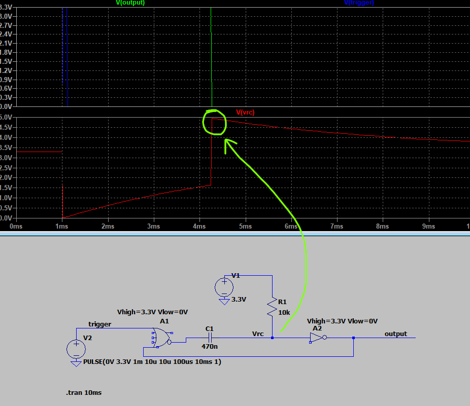

ich habe hier einen monostabilen Multivibrator mit NOR und NOT wie hier
aufgebaut:
https://www.electronics-tutorials.ws/waveforms/monostable.html
Nehmen wir mal an, ich baue den aus den diskreten NOR und NOT Gate ICs
auf, die mit 3.3V versorgt werden. Die dürfen am Eingang auch nicht mehr
als 3.3V + irgendein max Rating sehen.
Bei der Schaltung aber entsteht hinter der Kapazität (also Knoten Vrc)
beim Wieder-Umschalten des NORs eine Spannung, die größer als die
Versorgungsspannung des ICs ist.
Wie kann man das hier verhindern?
Danke
Jörg R. schrieb:
> Z-Diode gegen GND.
Oder Schottky-Diode parallel zu R1, Kathode zur 3.3V-Quelle.

susan schrieb:
> Was wenn die 3.3V aus einem LDO kommt. Bringt dann eine Schottky
> parallel zum R1 überhaupt was?
Die Frage ist berechtigt. Irgendwer muss natürlich den Strom aufnehmen,
also üblicherweise die Last, die sonst an den 3.3V hängen.
Auch ein Elko an den 3.3V wird dabei helfen, dass diese nur wenig
ansteigt.
Ansonsten folge dem Vorschlag von Jörg R.
Eine gern genommene Variante ist ein zusätzlicher Widerstand vor dem
zweiten Gatter. Also konkret zwischen dem Knotenpunkt wo R1
angeschlossen ist und dem Eingang des Inverters. Dieser Widerstand
begrenzt den Strom in den Eingang des Inverters und die Überspannung
wird von der obligatorischen Schutzdiode abgeleitet.
Das hat einerseits Vorteile, andererseits Nachteile. Der Vorteil ist,
daß der Ausgang des ersten Gatters nicht auf einen Kurzschluß arbeitet,
wenn es von L nach H umschaltet. Der Nachteil ist, daß das Monoflop
jetzt eine gewisse Erholungszeit braucht, bis sich der Kondensator über
den extra Widerstand entladen hat. Und es geht natürlich nur bei CMOS,
wo der Eingangswiderstand des Inverters praktisch unendlich ist.
Übrigens: die Simulation zeigt so was nicht, denn bereits im Eingang
deines Inverters A2 ist in der Realität intern eine Si-Diode nach VCC
vorhanden.
Auch ohne die Schottkydiode hättest du den Effekt und das Problem, dass
der Strom zum Entladen von C1 irgendwo hin muss und ein Längsregler
üblicherweise das nicht kann.

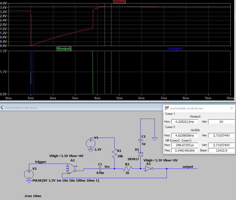

Danke für die Antworten.
Bisher also die 2 Möglichkeiten:
-  ZenerDiode vor dem Eingang
-  Schutzwiderstand vor dem Eingang und dann das max input current
Rating des Bauteils beachten
Was ich jetzt noch gemacht hab:
Schottky und C vor dem Eingang des A2. Damit begrenze ich die Spannung
auf 3.71V.
Was hält ihr von dieser "Lösung"?
Ich würde die Schottkydiode parallel zum R1 anbringen. Sie wird dann nur
leitend, wenn die Spannung am Verbindungspunkt von C und R1 höher als
die Versorgung wird. Ganz vorsichtige Leute können dann noch als
Strombegrenzung den Widerstand R2 nehmen. Dann kann nichts mehr
passieren.
