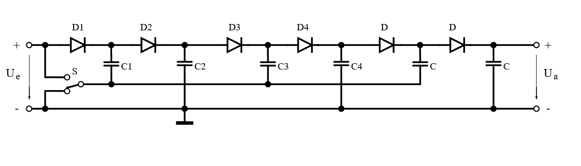

Kurze Frage, sieht so eine Vierfach-Ladungspumpenschaltung als Kaskade
aus?
(die 3x-Schaltung ist von Wiki)

Noch eine kurze Frage, wie muss die Spannungsfestigkeit der
Kondensatoren sein?

von Dieter (Gast)
Das ist eine Variante der Schaltung. Aber die Variante mit den
ungünstigen Spannungsfestigkeiten der Kondensatoren. Schaue mal nach
Villard-Kaskade.
von Günni (Gast)
Die Spannungsfestigkeit der Ausgangskondensatoren muss mit jeder Stufe
ansteigen. Deshalb schaltet man gerne nur den ersten Ausgangskondensator
C2 nach Masse (wie im Bild). Den Masseanschluss des 2.
Ausgangskondensators C4 legt man statt dessen an das obere Ende von C2.
Entsprechend wird der untere Anschluss von C an das obere Ende von C4
gelegt. ("Ausgangskondensatoren" sind für mich diejenigen, die die
Ausgangsspannung jeder Stufe halten. Die Kondensatoren C1, C3 und C -
der Name ohne Index ist zweimal vergeben - sind "Hochsetzkondensatoren",
da sie die Spannung hochsetzen.)
Durch das Hintereinanderschalten der Ausgangskondensatoren benötigt man
nur eine geringere Spannungsfestigkeit, allerdings sinkt die effektive
Kapazität durch die Reihenschaltung. Kondensatoren mit höherer Kapazität
sind aber oft leichter zu bekommen, als hoch spannungsfeste
Kondensatoren.

Danke für die Erklärungen!
Meine Schaltung hat 12V, ich brauche ungefähr 45V mit ein paar mA.
Hier liegt ein Sack mit kleien Elkos rum, 1uF/100V.
Von der Spannungsfestigkeit sollte man sie nehmen können, die Kapazität
ist leider etwas klein. Vielleicht kann man das mit einer höheren
Schaltfrequenz ausgleichen?!
von Frank B. (frank501)
Die Schaltung bewirkt (fast) gar nichts. Wie auch? Der Ausgang liegt
über die Dioden direkt am Eingang, ganz egal, wie der Schalter steht.
Lediglich die Durchlassspannung der Dioden muss von der
Eingangssspannung abgezogen werden, hier 4,2V.
Bei 12V am Eingang kommen hinten also nur noch 7,8V raus.
Das ist kein Schalter sondern nur ein Platzhalter für den eigentlichen
Taktgenerator.
von Andreas M. (andreas_m62)
Der erste Kondensator links wird auf 12V - UF aufgeladen.
Nach dem Umschalten wird der Kondensator auf 12V-Potenzial angehoben.
An der nächsten Diode liegen dann fast 24V.
usw.

von Dieter (Gast)
Was für Dioden fliegen da noch herum?
1N4148 z.B.
Ist da noch ein ICM555 darunter?
Schätzung: 1µF wären bei delta U von 1V bei 1Hz irgenwas von höchstens
1µA. Wenn man sekundär 1mA haben wolle, müsse man 4mA hinheinstecken.
Das wäre ein Schalttakt von mindestens 4kHz. Nur so mal als
Größenordnung, mit welchen Werten man starten sollte.
von flo (Gast)
> 1N4148 z.B.
1N4148, BAT41 und 42
Der NE555P ist vorrätig. Zur Not noch eine einfache Gegentakt-Endstufe
aus TUP und TUN als Nachbrenner.
Hatte eher an 100kHz aufwärts gedacht, dann vielleicht besser in Kombi
mit Kerkos 100nF, 50V?!
von Dieter (Gast)
Das kannst Du ruhig mit den Elkos machen. Ein bißchen stören wird Dich
die Sättigungsspannungen der Ausgangsstufe, siehe Datenblatt Low-level
output voltage und High-level output voltage. Low level wird aber erst
relevant bei mehr als 50mA. Somit wird das eher 12V plus 9 bis 10V Hub
pro Stufen durch die Ausgangsstufe. Also werden eher vier Stufen
notwendig. Daher würde ich es erst mal ohne zusätzliche Endstufe
probieren.
