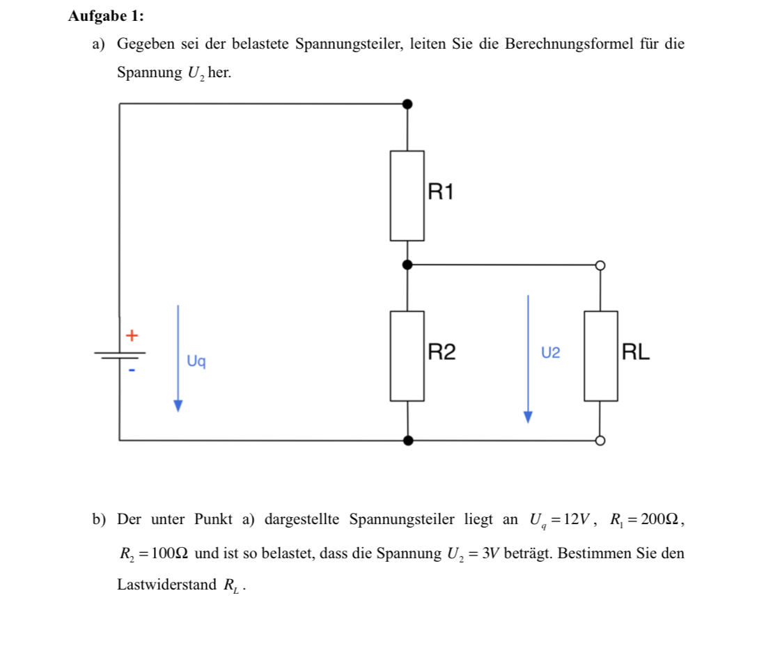

Hallo, kann mir evt. einer bei Aufgabe 1a) helfen. Vielen Dank.

Dein Ansatz, den du bisher erarbeitet hast, sieht wie aus?
#6255317
user schrieb: > Hallo, kann mir evt. einer bei Aufgabe 1a) helfen. Vielen Dank. Ja. user schrieb: > Hallo, kann mir evt. einer bei Aufgabe 1a) helfen. Vielen Dank. Ein Tipp: UR1/U2 = R1/(R2||RL) rhf

i_k ist der Strom durch den Widerstand k
1. U_q = i*R_1 + U_2
2. U_2 = i_l *R_l = i_2 * R_2
3. i = i_l + i_2
2. i_l = U_2/R_l; i_2= U_2/R_2
Einsetzen von i_l und i_2 in 3. :
3. i = U_2 *(1/R_l + 1/R_2)
Einsetzen von i in 1.:
1. U_q = U_2 *(1/R_l + 1/R_2) * R_1 + U_2
Auflösen nach U_2:
1. U_2 = U_q * 1/( (1/R_l + 1/R_2)*R_1 + 1)
= U_q * (R_l||R_2)/ ( R_1 + (R_l||R_2) ) ,
wobei (R_l||R_2) = R_l*R_2/(R_l + R_2 ) eingeführt wurde.
#6255427
wenn von 12 V nur 3 über bleiben, der Rest also an R1 hängen bleibt, welcher wiederum bekannt ist... Der Satz sollte genügen. Ich bin Mechaniker und sehe die Antwort vor meinem geistigen Auge. Tu dir den Gefallen und versuche es selbst herauszufinden, das URI ist zu dankbar, um es nicht zu verstehen.
