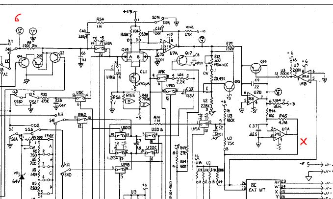

hat den Weg zu mir gefunden, läuft aber nicht. Iwie kann / will ich es
nicht entsorgen...zumindest mich mal damit beschäftigen.
Also: Netzbetrieb ohne Akkus geht (scheinbar?) nicht. Habe die ollen
Akkus raus uns 5V dran, läuft (~250mA). Die Anzeige schaltet soweit
sauber um, allerdings steht diese immer auf 1_   . _ also wohl
overload? Schließtman die Buchsen rot / schwarz direkt nach bzw vor dem
einschalten kurz, kann man zB 0 Ohm messen. Oder kurz 0V, aber dann
läuft das langsam (10s) hoch bis wieder overload angezeigt wird.
-> Gibt es da evtl. ein Standardproblem, vll ein defekter Analogmuxer
oder sowas?
-> Gibt es zu den TPs im Messbereich auch iwelche konkreteren
Spgsangaben?
Danke, Klaus.

"Success! Measurement suggested everything normal up to TP7 (output of
U7A), no signs of activity around U7B, TP8, and U9, replaced U7, no
change, replaced U9 (comparator), machine now working.
1.9V DC cal needed a nudge, and I had to adjust U33 jumper block
slightly, then it seemed to set up fine"
EDIT: An TP1 messe ich die 1:1 Spg, an TP7 ein Gezappel, vermtl analoger
ADC, an Pin 1 des LM393 (U9A) erwarte ich ein entsprechendes Rechteck
aus dem der uC die Spg berechnet - korrekt? Dort ist aber nix, also
tausche ich den auch mal.
Klaus.

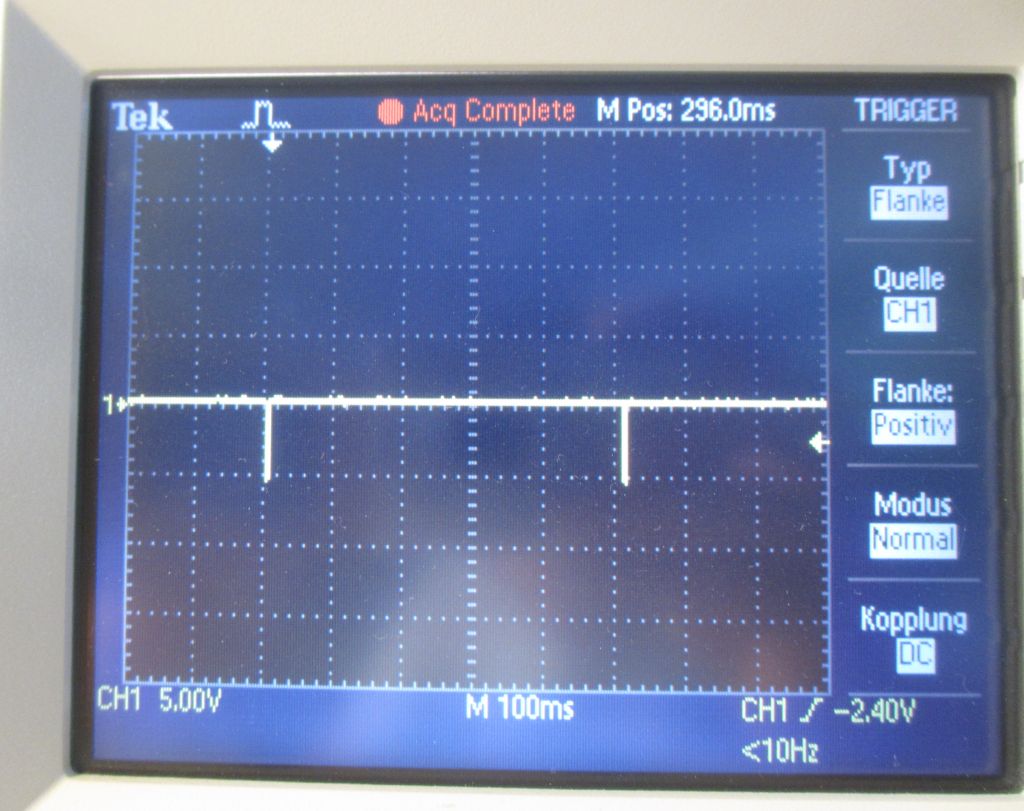

von Klaus R. (klaus2)
...so nun schmeißt der gewechselte LM393 wieder ein Rechteck aus, aber
nur zwischen 0...0.21V - grmpf, hoffe es hat nicht den controller Pin
erwischt.
EDIT: Ohne den Pin38 des uC toggelt es zwischen 5.xx und 4.xx Volt.
Merkwürdig...
Klaus.
sehe ich es richtig, dass U7, bei mir ein CR999N, elektrisch- &
pinkompatibel mit dem LM358 ist? Der ist nämlich im Service Manual
angg...
Danke, Klaus.

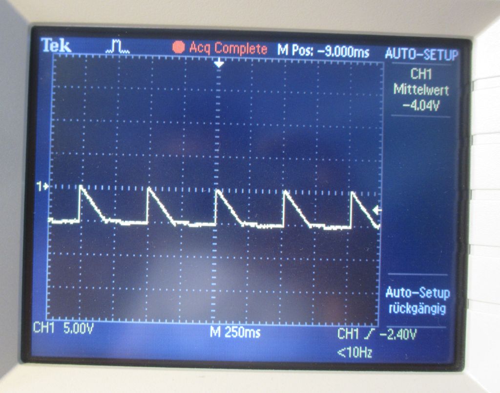

...sind also e/p-kompatibel. Habe getauscht, bringt aber noch nicht so
viel mehr. Aktuell sehe ich an Pin7 von U7 eine schöne ADC Rampe
(vermeindlich) und an Pin 38 des uC einen sauberen Impuls vom Komparator
- nur ändert der sich nicht (an TP6 sieht man aber die Änderung von
Vin).
Hm - Ideen?
Klaus.
...am Pin6 von U7b sieht man eine schöne, spannungsabhängige (!)
Lade/Entladekurve - wieso ist die an Pin7 eine "normalisierte Rampe" und
ändert sich nicht mehr abhängig von Vin? Ich vermute, hier liegt der
Fehler?
Klaus.
