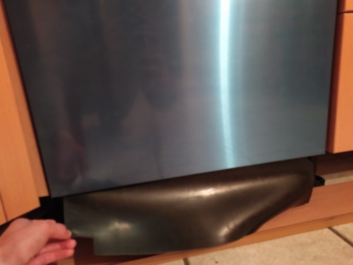

Meine neue Spülmaschine hat unter der Tür eine Art "Vorhang" aus Gummi
hängen. Dieses Teil scheint nicht dafür gedacht zu sein, abmontiert zu
werden, stört aber bei der Montage der Bodenleiste.
Weiß jemand, wofür dieser "Vorhang" gut ist?
Wenn der keinen Nutzen hat, würde ich ihn nämlich einfach abschneiden...

Bei mehreren Spülmaschinen habe ich beobachtet, dass Wasser an der
Unterkante der Tür austritt, falls die Tür geöffnet wird und sich, noch
nicht abgepumptes, Wasser in der Maschine befindet.
Das ist der Fall, wenn während des Spülgangs, - aus irgendwelchen
Gründen -, die Tür geöffnet wird. (Z.B. fällt einem nach dem Einschalten
siedendheiss ein, dass man was reingetan hat, was nicht maschinengespült
werden darf).
Selbst wenn das Wasser nicht unmittelbar mit elektrischen Teilen in
Berührung käme (was ich auch eher für unwahrscheinlich halte) ist es
wohl nicht wünschenswert, dass das Wasser hinter der Bodenleiste unter
der Maschine das nächste Vierteljahr leise vor sich hinfault oder
Schimmel begünstigt.
Vermutlich gibt es in der Aufstellanweisung für den Festeinbau einen
Hinweis darauf, wie mit der Schürze umzugehen ist; etwa eine
streckenweise dünnere Bodenleiste, eine Ausfräsung oder Ähnliches. Ist
da denn nichts drüber zu finden?

Bei uns haben die Küchenbauer den "Lappen" mit der Abschlussleiste
fixiert, also einfach hochgeklappt und drunter geklemmt. Die Leiste
musste dazu an der Oberkante etwa einen Zentimeter ausgespart werden
über die Breite des Geschirrspülers.

Danke, genau so habe ich es jetzt gemacht. Es war zwar etwas aufwendiger
als einfach abzuschneiden, aber die Sache mit dem Wasser hat mich doch
vom abschneiden abgehalten...
