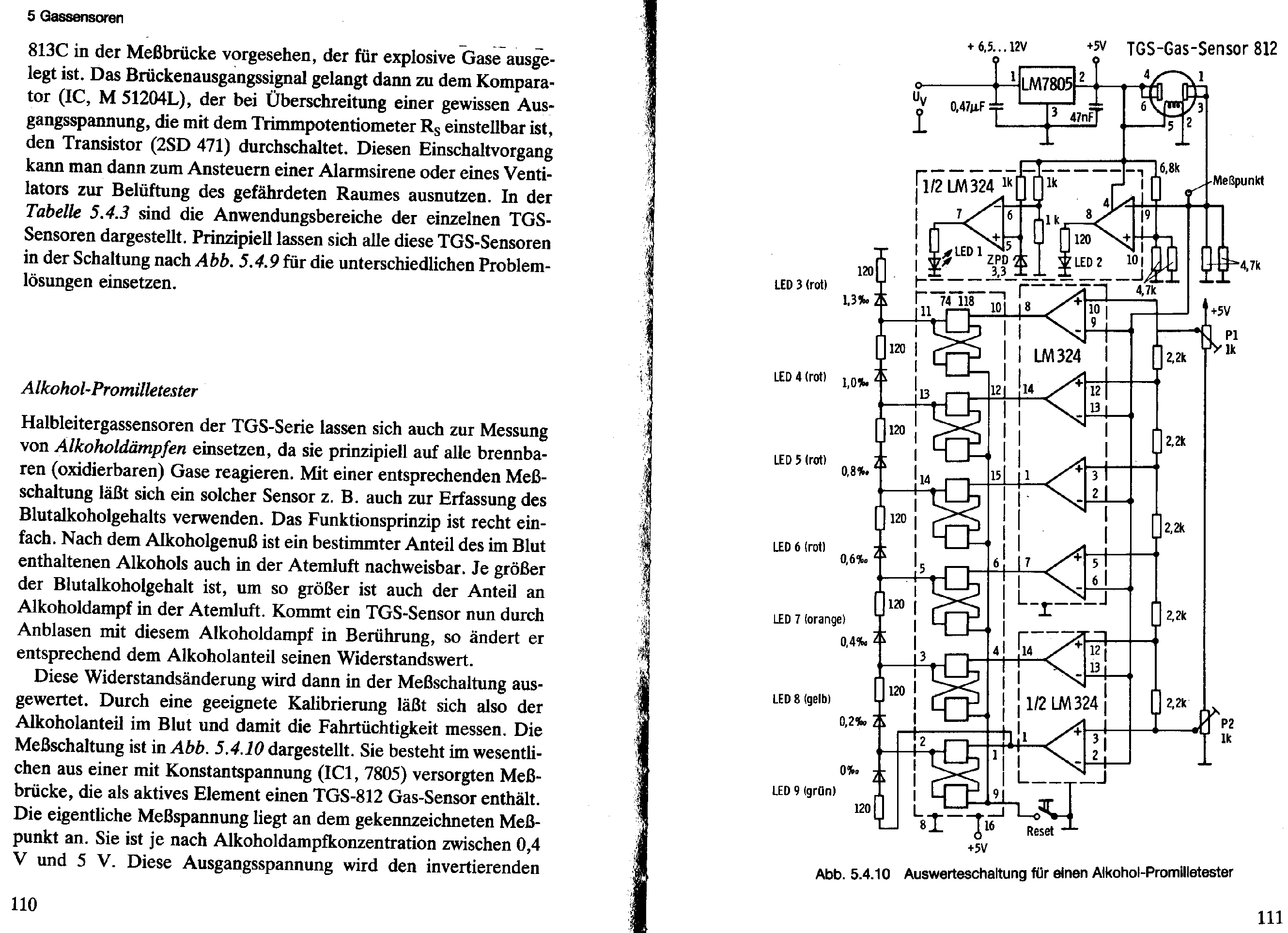

Hab eine Schaltung an der Ich mich gerne orientieren möchte, nur habe
ich mir überlegt anstatt 7 LEDs zwei 7 Segment Anzeigen anzusteuern, die
könnten z.B. von Binär Treiben angesteuert werden oder von Dezi Treiben.

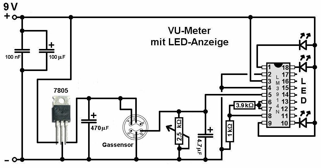

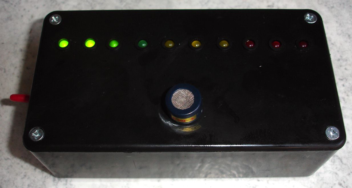

von Christoph E. (stoppi)
Also ohne microcontroller dafür aber auch nur mit einer LED-Reihe habe
ich schon umgesetzt. Du könntest die LEDs dann ja quasi eichen und einen
jeweiligen Zahlenwert darunter schreiben...

Hawk schrieb:
> ich dachte an den TGS-Gas-Sensor 812
Vergiss es. Die Dinger funktionieren nur, wenn alle anderen Einflüsse,
wie Temperatur und Luftfeuchte, rausgerechnet werden. Da bei dir weder
Temperatur noch Luftfeuchte konstant sind, musst du sie messen und dann
ihren nicht-linearen Einfluss abziehen. Dasann nur ein uC. Und weisst
dann immer noch nicht, um welches Gas es sich handelt, Aceton
beispielsweise wirkt auch auf den Sensor und wird auch ausgeatmet. Man
muss also solche Gase chemisch ausfiltern.
Kurz gesagt: Diese billigen Sensoren sind untauglich.
