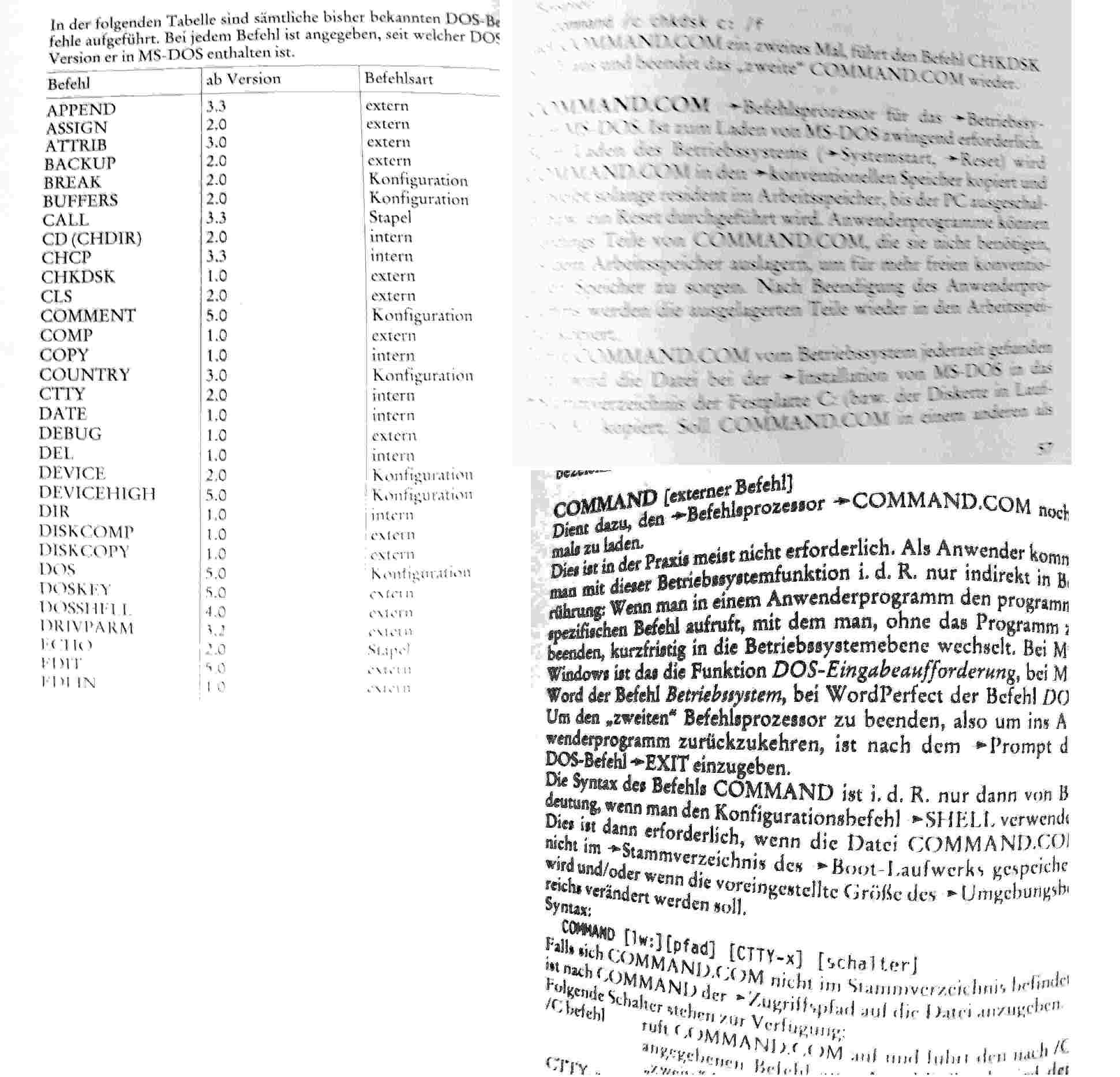

> Sollte sowas bei dafür bestimmtem System passieren,
> half es mir, die DOS Diskette Nr. 1 einzuspielen.
> Da ist dann die passende command.com drauf.
> Manchmal wird auch wenn comspec nicht gesetzt, die command.com
> einfach aus dem Arbeitsspeicher rausgeschoben.
Ja, das DOS-SETUP kann begrenzt Festplatten partitionieren.
Der Rest ist grober Unfug, falsches Halbwissen und missverstandene
Gülle, gepaart mit einem ziemlich verkorksten[*] System.
[*] Wer COMMAND.COM verschiebt und COMSPEC nicht anpasst, ist selber an
seiner Misere Schuld. Wer dann noch regelmäßig DOS neu drüber
installiert und dann COMMAND.COM wieder aus dem Stammverzeichnis löscht,
hat nichts besseres verdient. Und wer so tut, als sei das völlig normal,
gehört erschossen.
Und ja, ich habe den Bootvorgang von MS-DOS getraced. Muss man für einen
Emulator machen. Begibt man sich auf die Suche, findet man auch die
Sourcen. Für MS-DOS 2.0 sogar von Microsoft auf Github.

von Karl B. (gustav)
das machten bestimmte Anwendungsprogramme regelmäßig. Ohne, dass der
User da was machen konnte. Dazu war der Trick dann gut. Programme, die
den Arbeitsspeicher sprengten, waren fast schon normal bei anfänglich
knappen 640kb. Win war ja das erste, das über Limes Lotus und das
Gerödel mit oder ohne Fenster die Speicher ab 1MB ansprechen konnte.
ciao
gustav

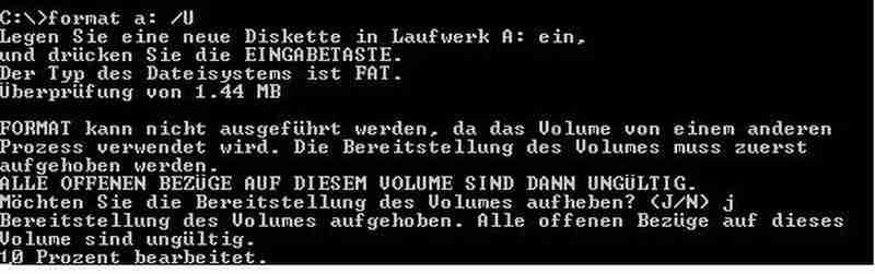

S. R. schrieb:
> Für MS-DOS ja, für Windows 3.x nicht. :-)
Ja,
habe die 3.11-er Disks nicht mehr gefunden (nur die für ME-Updates.
Die Inst. war ja schon auf CD.)
Aber es gibt massenweise ganz komische Fehlermeldungen, die ich noch nie
gesehen hatte.
Über XP-Rechner (hat noch Floppy-controller).
ciao
gustav
von Thomas Z. (usbman)
Diese Meldung ist typisch wenn das Diskchange Signal nicht (mehr) in
Ordnung ist. War öfters Mal ein Problem bei den
Diskettenlaufwerken/Diskettencontrollern. Das Wissen um diese Dinge geht
zunehmend verloren

von S. R. (svenska)
> die ich noch nie gesehen hatte.
Willst du dich lächerlich machen?
Die von dir gezeigte Meldung gibt es nur unter Windows, und sie besagt,
dass ein anderer Prozess sich ein Handle für irgendwas auf dem
Diskettenlaufwerk geholt hat und dieses Handle noch besitzt. In der
Regel dürfte das der Explorer selbst sein.
Unter DOS gibt es keine Prozesse, also gibt es auch diese Fehlermeldung
nicht.
Achso, und die Zeile "Typ des Dateisystems: FAT" sagt schon aus, dass du
das Programm in einer Eingabeaufforderung unter Windows XP (oder NT)
gemacht hast. Das ist noch nichtmal DOS, obwohl es so ähnlich aussieht.
> Signal nicht (mehr) in Ordnung ist.
Nö, das ist eine Windows-Fehlermeldung. FORMAT sagt, dass es zum
Formatieren alle Handles ungültig machen muss.
Wenn das Diskchange-Signal nicht in Ordnung ist, dann funktionieren
andere Dinge nicht mehr richtig (z.B. sollst du ständig die gleiche
Diskette neu einlegen, oder der FAT-Cache wird nicht invalidiert).
Gut, dass ich das Buch noch nicht weggeworfen habe.
Es gibt einen Befehl command und eine command com.
Hmmm schrieb:
> Es ging um DOS 3.12, das es nie gegeben hat.
Siehe Bild
Sorry für die schlechte Bildqualität. Aber das Wesentliche wird wohl
deutlich.
ciao
gustav

von Soul E. (Gast)
Nein, das ist das Gleiche. command.com ist der Befehlsinterpreter, bei
Linux sagt man "shell". Das ist das Programm, was A:> auf dem Bildschirm
anzeigt, Deine Tastatureingaben einliest und dann nach Bedarf andere
Programme startet.
Du kannst auch aus command.com heraus command.com erneut starten indem
Du "command <ENTER>" eintippst. Dann hast Du ein neues DOS, das unter
DOS läuft. Sieht aus wie vorher, nur das weniger Speicher frei ist. Mit
"exit <ENTER>" kommst Du wieder eine Ebene zurück. Sinn macht das Ganze
insofern, dass Du command.com auch aus Programmen heraus aufrufen kannst
und dann nach Beendigung desselben wieder in dem ursprünglichen Programm
landest. So konnte man von WordPerfect kurz ins DOS den Drucker
einrichten und dann wieder zurück.
command.com besteht aus drei Teilen. Einem residenten, der die
Verbindung zu den Anwenderprogrammen darstellt (INT22, 23, 24 und 27),
einem transienten, der das C:\> anzeigt und die Kommandos ausführt, bzw
für Eingaben die kein Kommando sind ein Programm gleichen Namens
aufzurufen versucht, und einem Initialisierungsteil, der u.a. die
autoexec.bat abarbeitet.
Microsoft bezeichnet im Quellcode die io.sys übrigens als "(initial)
BIOS", in den Kommentaren ist oft von "bios.com" die Rede. msdos.sys
wird hier als "86dos.com" bezeichnet. Das was wir heute als BIOS kennen,
also der Chip auf dem Mainboard, heisst dort "(bootstrap) ROM"
hätte mir gleich auffallen können, denn ausführbare Programme benötigten
dabei nicht die explizite Eingabe der Extension.
Die Prioritäten waren doch
bat>com>exe
<command> als solches ist kein eigenes Programm.
Gebe ich laut Buch <command> <enter> ein, dann würde folglich zuerst
eine command.bat ausgeführt, sofern Betriebssystem vollständig geladen
und gestartet. Die gibt es nicht. Also kommt die command.com
Will ich eine command.exe starten, dann muss ich explizit command.exe
eingeben, denn sonst kommt command.com. command.exe kenn ich nicht.
ciao
gustav

Karl B. schrieb:
> Hi,
Richtig, unter DOS gibt es COMMAND.COM.
Unter Windows übrigens auch, wenn es NTVDM gibt (also nicht in den 64
Bit-Versionen), und das ist tatsächlich ungefähr ein DOS-Programm für
die DOS-Umgebung.
Karl B. schrieb:
> bat>com>exe
Erst COM, dann EXE, dann BAT. :-)
