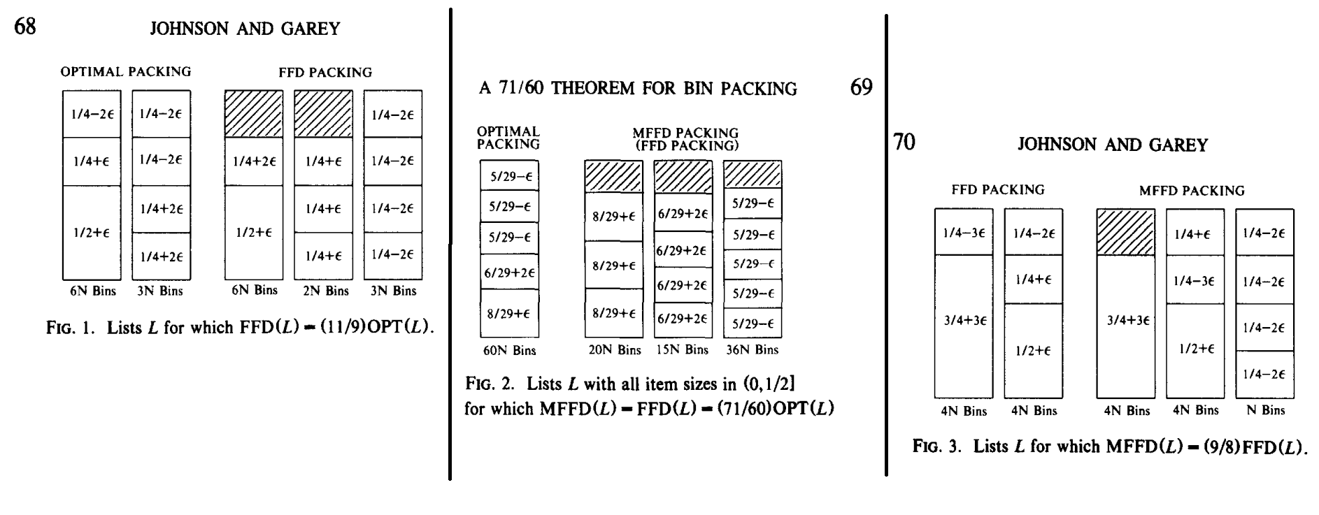

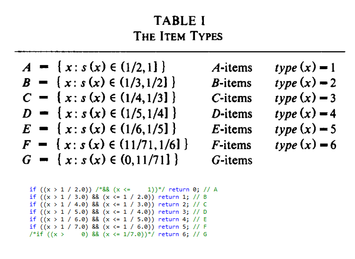

Nochmal eine Frage zum Paper
https://core.ac.uk/download/pdf/82682684.pdf
Ich versuche die Beispiel
Seite 68, Fig. 1.
Seite 69, Fig. 2.
Seite 70 Fig. 3.
zu interpretieren - leider fehlt mir ein wenig der
Hintergrund und ich habe keine Ahnung was davon die Items/Size sind
die Gruppenzerlegung habe ich einfach mit ein paar ifs gemacht
Danke für Tips
Gast #6261560
Ich denke das sind Szenarien-Beschreibungen und Ergebnisse der
verschiedener Algorithmen - aber irgendwie stimmt die Item-Menge links
und rechts nicht ueberein und ich hab keine Ahnung was 1/4-2\in sein
soll - Item mit der Size 1/4 von der 2. Menge (also hier B?)
