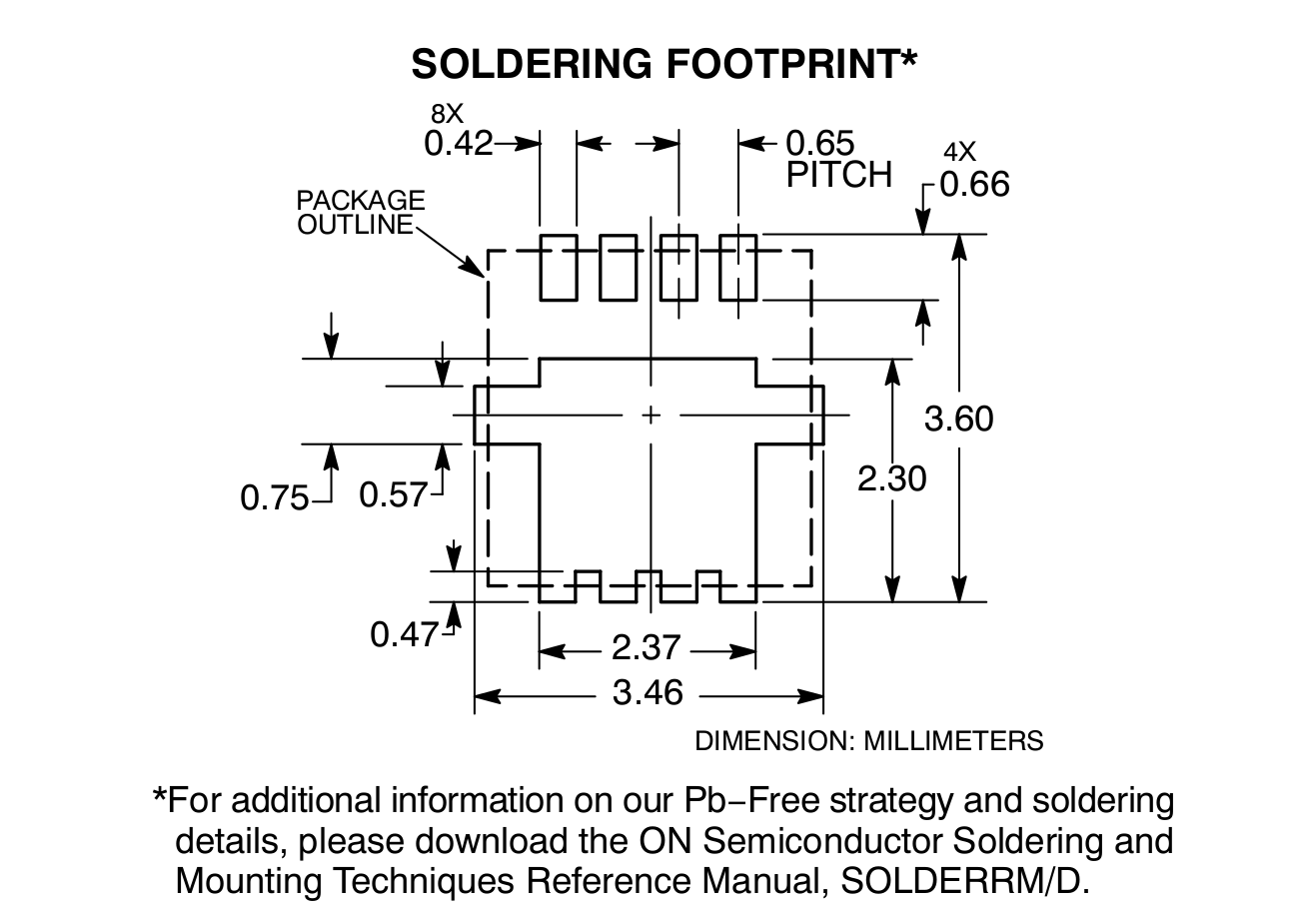

Hallo in die Runde,
Was nehmen die Zeichner so im allgemeinen ein?? Will auch was davon
haben, das muss verdammt gut sein .. ;-)
Um den Mittelpunkt der Gate- und Sorce-Anschlüsse zu finden, soll ich
tatsächlich ein Rudel Kettenmaße auflösen? Klar kann ich das, nur warum
so?
Mein Lehrmeister hätte mich vor 42 Jahren nicht nur vom Hof geprügelt,
sondern auf der Stelle erschlagen, wenn ich ihm sowas vorgelegt hätte.
man Bezugspunkt!
Es gibt keinen.
Frustrierte Grüße
> so?

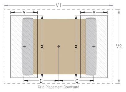

#6257208
georg schrieb:
> Dass ich mir die
> Länge eines Pads aus Abstandsangaben zur Bauteilmitte ausrechnen muss
> weil das jemand in seiner Ausbildung so gelernt hat ist Blödsinn.
Hat er auch nicht gesagt. Er würde gern die Padgröße sowie den Abstand
des Pads zu einem Bezugspunkt haben, ähnlich wie bei dem Kondensator im
Anhang aus einem Kemet-Datenblatt. Wenn ich diesen Footprint erstellen
müsste, würde ich wahrscheinlich auch fluchen, da ich Pads (zumindest
das erste) normalerweise über Koordinateneingabe ihres Mittelpunkts
positioniere. Hier sind nur Maße zu den Padecken angegeben (praktisch,
wenn man Pads mit abgerundeten Ecken verwendet), ein Bezug zum Package
Outline fehlt gänzlich. Das große Pad würde ich wahrscheinlich zeichnen,
indem ich die Kontur Schritt für Schritt langgehe, und dafür ist die
Bemaßung auch unvorteilhaft.

Also die Zeichnung im Ausgangspost ist zwar tatsächlich großer Scheiß,
aber kein unlösbares Problem.
Sei froh das du Mittenlinien horizontal und vertikal hast. Ich hatte
schon Zeichnungen, die sahen ähnlich aus - hatten aber keine
Mittenlinien.
Da ich dann keinen Footprint nachzeichnen konnte habe ich ein anderes
Bauteil genommen.

Am besten wäre, wenn man die Maße hat, die die Layoutprogramme haben
wollen. idR ist das ein Padmittelpunkt und dessen Abmessungen. Leider
gibt es auf Zeichnungen alles mögliche. gute Layoutsysteme können aber
3D Daten des Bauteils einladen und damit kann man dann direkt eine
Kontrolle durchführen. Mittlerweile bekommt man die Modelle auch von
nahezu allen Herstellern ohne Probleme.

Dein Beispiel
https://www.mouser.de/datasheet/2/692/GS61008T-DS-Rev-180420-1664346.pdf
ist leider auch nicht umbedingt besser.
Pad A und C (Drain und Source) beziehen sich auf den Mittelpunkt des
Gehäuses. Bei Pad B wird die Angabe zum Mittelpunkt von Pad C gemacht.
Also auch hier muss umgerechnet werden oder man erkennt das der
Bezugspunkt verschoben werden muss. Dabei hat der Footprint nur 4
Elemente und es wird schon mit 2 Bezugspunkten gearbeitet.

Du solltest vielleicht mal den ganzen Threat lesen:
Ich schrieb weiter oben:
Und zum Schluss noch ein Beispiel, wie ich mir das vorstelle:
Wenn die beiden Pads B vom Bezugspunkt noch mit -x-y bzw. x-y bemaßt
waeren, dann wäre das ideal. Auf jeden Fall ist es viel einfacher.
Komischerweise geht das ebenfalls bei einem Die.
