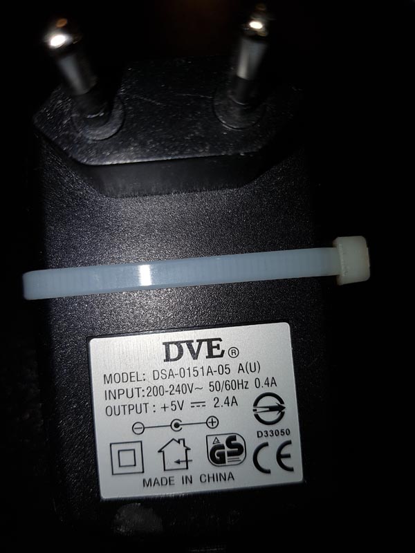

heute Nachmittag fiel völlig überraschend von jetzt auf gleich das
Netzwerk aus. Als auch im LAN nichts erreichbar war und das Neubooten
des PCs nichts brachte, fiel mein Blick unter den Arbeitstisch auf den
Hub.
Das komplette "Mäusekino" war dunkel.
Nanu, da war doch was... ach richtig, dessen Wandwarze hatte ich doch
schon mal vor ca. 7-10 Jahren reanimiert. Also fix den Kabelbinder
aufgeschnitten und reingeguckt. Der Ausgangselko 1000µ/16V für die 5V
Ausgangsspannung hatte dicke Backen gemacht. Also den fix gewechselt -
siehe da, es geht wieder und wird auch nicht mehr warm. Beim Ausstecken,
war es spuckheiß.
Die nächsten 7 Jahre sollte ich jetzt wieder Ruhe haben :-)))

So ähnlich war das bei meiner Gefrierwürfel-Steuerung die bei meinen
Eltern steht. Das Netzteil hatte einfach keine ordentliche Spannung mehr
geliefert.
Der Elko war aber einfach nur trocken, er war nicht aufgebläht, sah
alles noch okay aus ... Kapazität hatte er aber nicht mehr.
Ich habe den Ausgangselko (220µF) aber gegen zwei 100µF Kerko getauscht,
damit ich damit keine Probleme mehr bekomme. Solch ein guter Kerko
kostet viel weniger als es mir kostet dort anzufahren und Zeit zu
verbrauchen um das Ding wieder zum laufen zu bringen.
Es ist eh besser parallel zu jedem Elko auch noch einen Kerko zu setzen,
damit er nicht so belastet wird.

Nö, diese Elkos sterben gerne mal. Vor allem wenn bei 5V 6,3V-Typen
verwendet werden, die dazu noch den recht starken Stromripple eines
Sperrwandlers nicht besonders mögen.
Übrigens ist das bei externen Netzteilen auch bei hochwertigen Geräten
immer so eine Falle. Das Netzteil wird üblicherweise zugekauft und der
Hersteller von dem Ding kann da alles reinschmeißen, davon hat der
Hersteller des eigentlichen Geräts meistens keine Ahnung.
