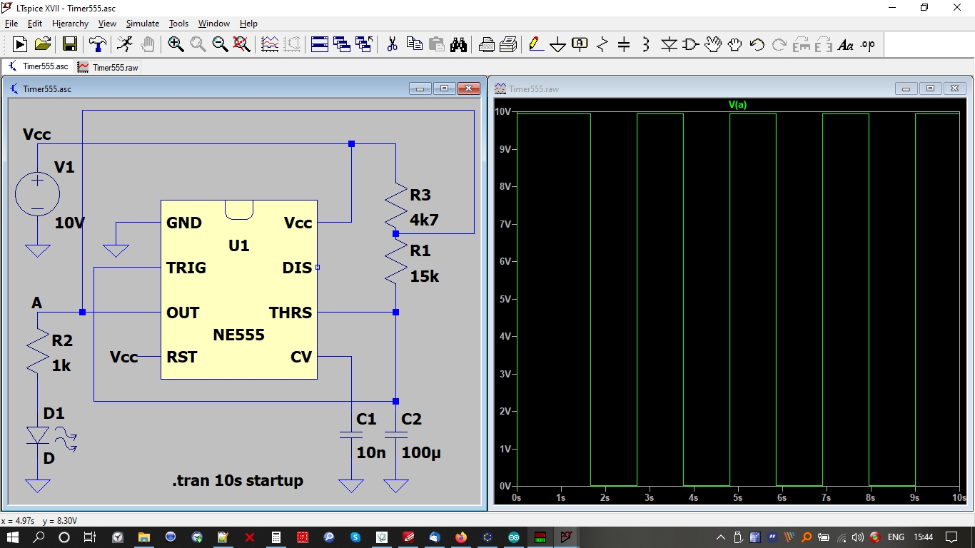

Hallo Möchte eine Blinkschaltung mit NE555 so auslegen, daß sie regelbar ist(0,5 -3 Hz) und Puls und Pause immer gleich lang sind. Geht das oder gibts da bessere lösungen?

Vergass zu erwaehnen: R1 soll veraenderbar sein zwischen 2k2 und 15k
Toxic schrieb: > Ralf W. schrieb: >> Geht das oder >> gibts da bessere lösungen? Den R3 kannst Du noch einsparen.

Ingo W. schrieb: > Toxic schrieb: >> Ralf W. schrieb: >>> Geht das oder >>> gibts da bessere lösungen? > > Den R3 kannst Du noch einsparen. Simulier es mal.....

>Ingo W. (uebrig) >Toxic schrieb: >> Ralf W. schrieb: >>> Geht das oder >>> gibts da bessere lösungen?< >Den R3 kannst Du noch einsparen. Eigentlich schon, aber wenn man möglichst die 50/50 anstreben will, dann hilft dieser, diese zu erreichen, indem er hilft, die Dropspannung des oberen Ausgangstransistors zu verringern Aber da die Spec. des 555 ohnehin rel. große Toleranzen bei den Schaltschwellen (bzw. innerem Spannungsteiler) erlaubt, ist das ohnehin alles rel. ungenau. Für einen Blinker aber sicherlich genau genug.
