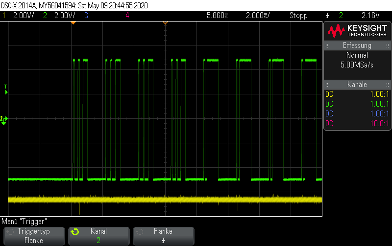

ich habe gerade einen kuriosen Effekt, den ich mir nicht ganz erklären
kann:

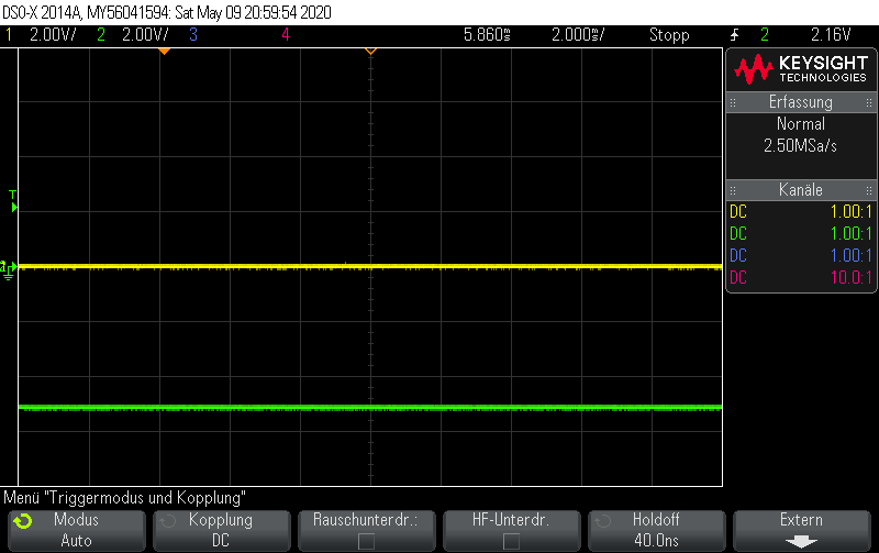

Ein optischer Kommunikationskopf mit RS232-Schnittstelle funktioniert
nicht, wenn ich keinen Schnittstellentreiber anschließe. Messe ich ohne
angeschlossenen Schnittstellentreiber mit einem Oszi an den
RS232-Leitungen, so messe ich folgende Dauerpegel:
RS232 RxD: ca. GND
RS232 TxD: ca. -5V (hier sollten eigentlich Impulse kommen)
Schließe ich einen Schnittstellentreiber (in meinem Fall einen
USB-RS232-Wandler) an den beiden Leitungen an, so kommen die Daten auf
TxD raus und die Signale haben folgende Pegel:
RS232 RxD: ca. -3,2 V
RS232 TxD: Impulse mit Pegel +2,3V/-2,3V
Der optischer Kommunikationskopf scheint also nur Daten zu senden, wenn
am RxD was angeschlossen ist. Ist das "normal"? Ich benötige eigentlich
nur den Kanal, wo der Kommunikationskanal sendet. Nur nach dem 3. Sensor
der nicht funktioniert hat, habe ich es mal mit einem
Schnittstellentreiber probiert. Und siehe da, es geht.

von A. S. (Gast)
Da wird z.b. ein Optokoppler drin sein, der ein Eingangssignal als
Spgsversorgung braucht.
von ABu (Gast)
Es gibt auch RS232 Treiber wie den MAX3221 die den Tx erst aktivieren,
wenn sie einen gültigen Spannungspegel am Rx Eingang sehen.

Genau, einige Messgeräte brauchen deshalb auch bestimmte Zustände von
RTS und DTR.

von MaWin (Gast)
Normal "der Norm entsprechend" wohl nicht, aber häufig wenn die
Versorgungsspannung aus den Steuersignalen gewonnen wird, was nicht nur
eine serielle Maus, sondern auch andere Schaltungen so tun.
Ich denke aber, so etwas sollte in der Bedienungsanleitung erwähnt
werden.
