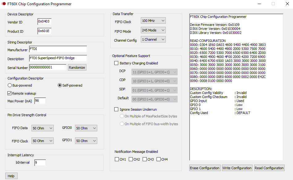

Meinen FT600 habe ich in den 1 channel, 245 Synchronous FIFO mode
konfiguriert (siehe Bildchen). Da ich im Programmers Guide keine
Erwähnung von 245 finde gehe ich mal davon aus, dass das für die
PC-Software egfal ist ob der FT600 im 245 mode oder im FT600 mode
betrieben wird.
