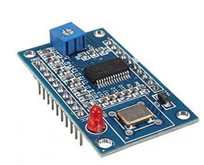

So wollte ich heute ein AD9850 Board testen, aber es ging erst einmal
gar nichts.
Nach längerem Suchen habe ich festgestellt, dass die Masseklemmen beider
Tastköpfe des Oszilloscops ( Rigol DS1052 ) hochohming sind. Zum Glück
hatte ich noch alte Tastköpfe und habe einfach eine der Masseklemmen
davon verwendet.

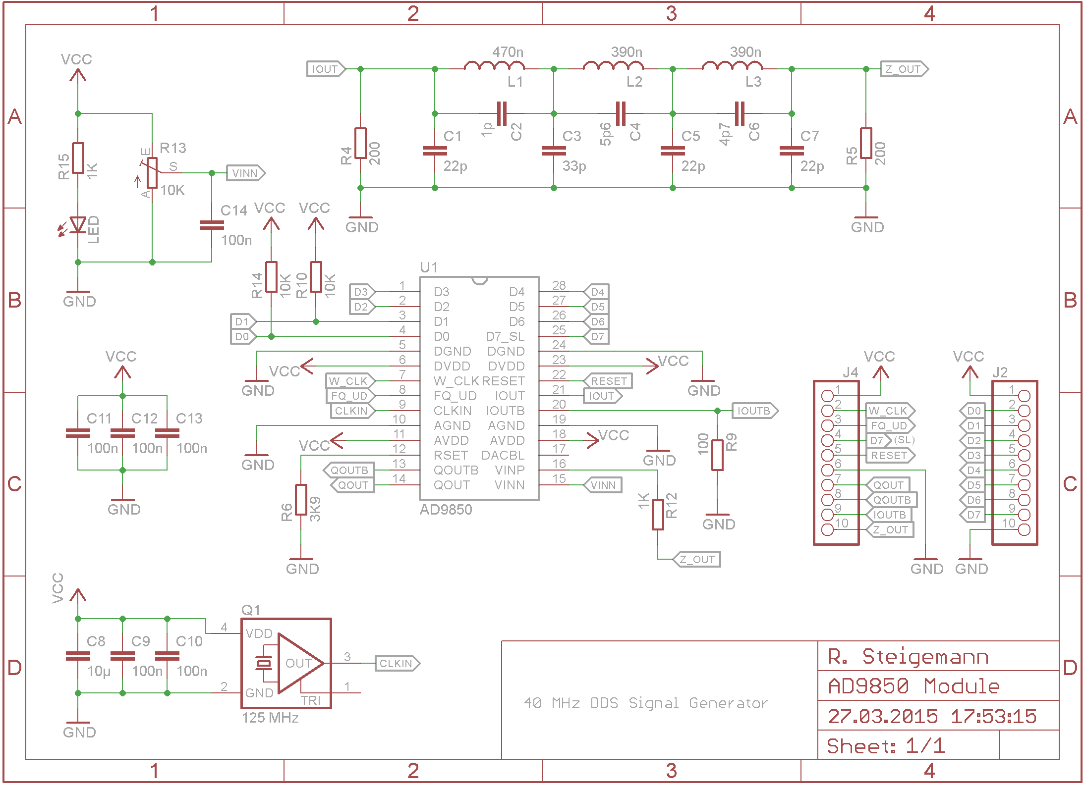

Der nächste Punkt: Es kam nur aus dem IOUTB Pin ein Signal bei 1kHz von
ca. 1V Amplitude, an allen anderen nichts. Insbesondere kommt kein
Signal am Ausgang des Tiefpassfilters Z_OUT. Nachdem ich die Platine
genauer untersucht habe, sieht es wohl nach einem Bestückungsfehler aus.
Die Spule L3 sieht nämlich wie ein Kondensator und nicht wie eine Spule
aus.
Und tatsächlich wenn ich mit der Frequenz auf 1MHz hochgehe, kommt an
dem Ausgang ein Signal von 150mV, was dafür Spricht, dass bei der
Frequenz der Kondensator dann schließlich doch ein kleines Signal
durchlässt.

Interessant ist vielleicht noch zu bemerken, dass das Board in einem
Amazon-Umschlag kam und zwar in einer normalen Kunstoftüte und ohne
Knickschutz für die Beinchen. Die waren ziemlich verbogen.
Vielleicht hat jemand schon ähnliche Erfahrungen bei diesem Board
gemacht.

Die Mitlesa-Spule habe ich mit einem Draht überbrückt. Jetzt
funktionieren alle Ausgänge. Damit das Anti-Aliasing Filter korrekt
funktioniert, muss ich noch eine passende Spule besorgen.
Gast #6258425
Soetwas bestellt man in China genau aus diesem Grund auch nicht mit
eingelöteten Stiftleisten. Viele Anbieter legen die Stiftleisten genau
deshalb separat bei - muss man bei der Bestellung nur drauf achten.
#6258488
Ich habe es bei Amazon im Schnellversand aus Deutschland bestellt, weil
ich es in ein paar Tagen haben wollte. Das ist zwar deutlich teurer, man
hat es aber dann in 3-4 Tagen. Dass die Stiftleisten schon eingelötet
sind und kein Knickschutz darunter, hätte ich nicht erwartet.
Die, die ich auf den Bildern sehe, sind alle schon mit eingelöteten
Stiftleisten.
