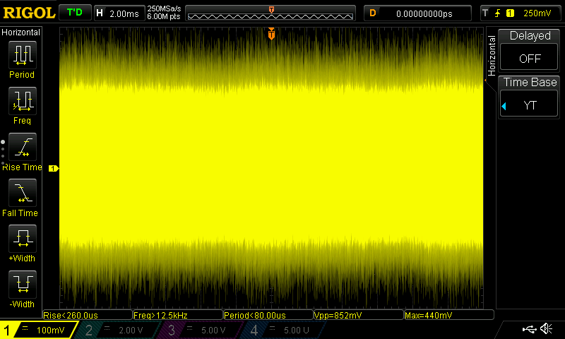

Zur Zeit geht es um Tonköpfe und herkömmliche Audiokassetten.

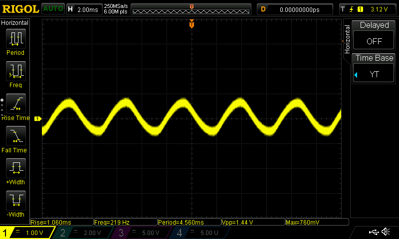

Ich habe einen hörbaren Sinuston mit etwa 220Hz aufgenommen. Abgespielt
und über den Kopfhörerausgang am Oszi sieht das gut aus: Sinus, 1.4Vpp
(-> Bild 1)

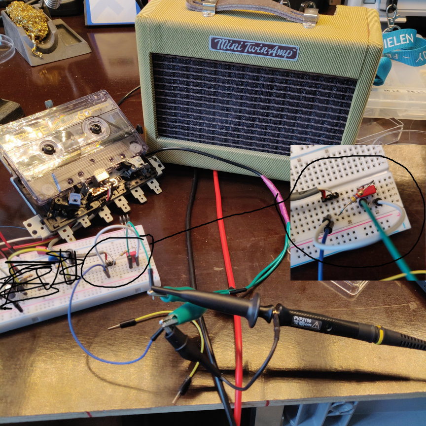

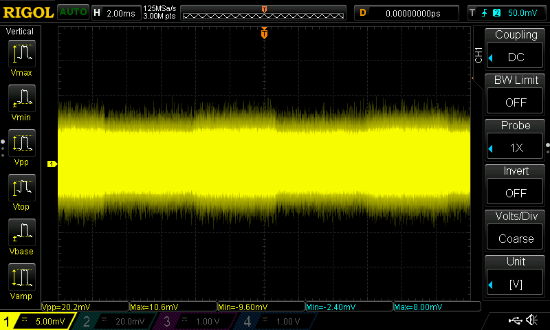

Jung und naiv wie ich bin, möchte ich den Vorverstärker für den Tonkopf
selber bauen (für den LM387 habe ich schöne Schaltungen gefunden). Doch
zunächst: Wenn ich einen kleinen Gitarrenamp direkt an den Tonkopf

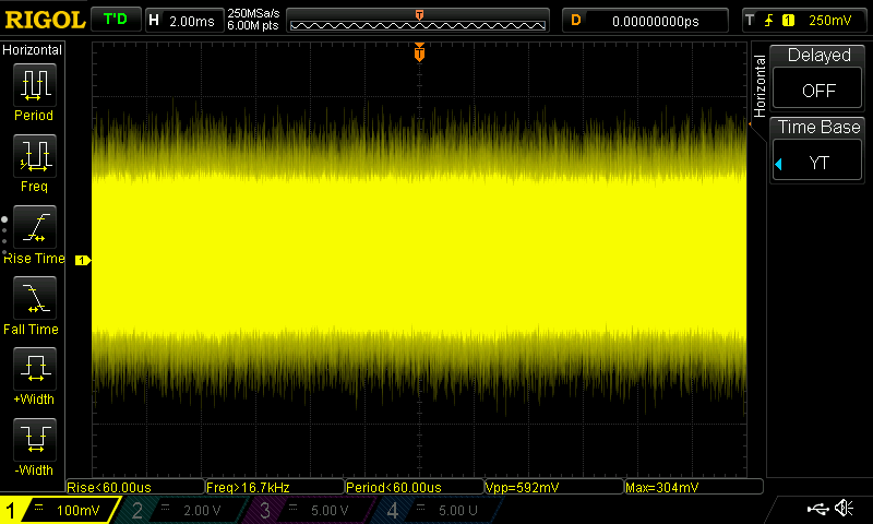

hänge, höre ich die aufgenommene Sinuswelle (-> Bild 2). Auf dem Oszi
sieht es allerdings so aus wie auf -> Bild 3 - viel Noise im
Hintergrund.

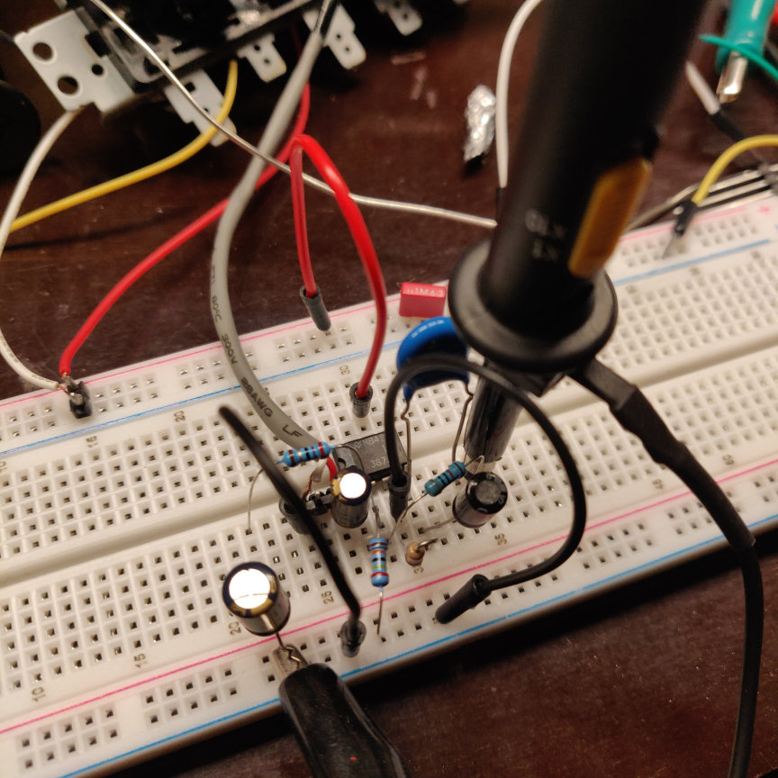

Das Hochfrequente versuche ich mit einem passiven Lowpassfilter (-> Bild
5, Widerstand + Kondensator) zu entfernen. Das funktioniert, denn den
Effekt hört man deutlich im kleinen Lautsprecher.
Im Oszi habe ich jedoch immernoch das Rauschen (-> Bild 4).
Woran liegt das? Was sehe ich da?
Herzlichen Dank für eure Ratschläge und viele Grüße,
clockdivider
> (-> Bild 1)
Sieht schlimm aus, Klirrfaktor 5-10%.
HF-Vormagnetisierung. Warum zoomst du nicht mal da rein? Dein Oszi kann
das.
Gast #6258117
Also "gut" sieht der Sinus im Bild 1 ja nun nicht wirklich aus. Ich sehe
jedenfalls darauf auch ein Rauschen von etwa 0,4 Vpp. Dass sich der Wert
in den folgenden Bildern verdoppelt, kann auch an der Darstellung
liegen. (Mal einfach den Sinus im Bild 1 Stück für Stück
auseinanderziehen und sehen, wie sich das überlagerte Rauschen
verändert.)

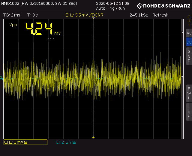

OP #6258197
Ihr seid ja fix, recht herzlichen Dank für eure Beiträge!
Um Verwechslungen zu vermeiden: Die Aufnahme mit dem Sinuston entstand
auf einem Sony-Kassettendeck (so ein tragbares Teil für Journalisten).
Da wird die HF-Vormagnetisierung schon drin sein. (Das mit der
HF-Vormagnetisierung und der Aufnahme wird auch in diesem Video schön
erklärt: https://www.youtube.com/watch?v=AvsRz8gwYDw )
Ich bin noch ganz am Anfang und hier soll es jetzt erstmal nur ums
Abspielen gehen. Da wundert es mich dann natürlich, weshalb die
HF-Vormagnetisierung hier zu sehen ist?
Danke für eure Einschätzungen zu dem Klirrfaktor. Ich hab ehrlich gesagt
keine Ahnung was hier tolerabel ist - ich hab den Sinus wiedererkannt
und das war erstmal "gut" ;).
Und auch nochmal die Frage weshalb die Wirkung des Lowpass-Filters nicht
im Oszi zu sehen ist? In dem Bild QuickPrint4.png müsste eigentlich
der Filter drin sein (zumindest höre ich, dass er funktioniert). Ich
habe da eher das Gefühl, ich mache etwas viel banaleres falsch ^^
Danke euch und viele Grüße!
Gast #6258301
Kann leicht sein.
So ist deine Masseklemme eine große Schleife und evtl. ist der Generator
für die Vormagnetisierung an. Das könnte einstreuen.
#6258521
Bei solch einem Aufbau sind Fehler vorprogrammiert.
Gerade die Kopfleitungen sind doch extrem empfindlich.
Wieviel mV erwartest Du dann beim Abspielen einer Cassette "normaler"
Aussteuerung? Ist der Tonkopf verschmutzt? Gewisse Unsauberkeiten kommen
auch von der Laufwerksunruhe und der Motorstörspannung auf der
Versorgungsspannung.
Also besser abschirmen. Kann auch sein, dass der Lautsprechermagnet
Rückkopplung begünstigt. Stell den Lautsprecher etwas weiter weg.

Bei der Wiedergabe ist die HF-Vormagnetisierung nicht mehr zu sehen. Sie
kommt auch garnicht mehr auf das Band. Die Frequenz ist so hoch, dass
sie sich über die Spaltbreite auslöscht. Während ein Punkt des Bandes
die Spaltbreite passiert, wird die HF mehr als einmal verlaufen. So
funktioniert die Entmagnetisierung des Bandes durch den Löschkopf. Am
Aufnahmekopf ist die Vormagnetisierung eine Hilfsenergie, die der
Tonaufzeichnung hilft, über die Koerzitivschwelle des Bandmaterials zu
kommen. (Sonst kämen nur Signale auf das Band, die selbst über der
Koerzitivschwelle liegen. Ein Sinus wäre verzerrt - um den Nulldurchgang
passiert erst mal nichts und dann kommt eine Spitze.) Mit der
Hilfsenergie wird der Sinus korrekt übernommen. Wenn das Bandmaterial
unterschiedliche Hystereskurven hat, muss - für eine optimale
Aufzeichnung - auch die Amplitude der Vormagnetisierung angepasst
werden. "Irgendwann" kamen Chromdioxid-Bänder auf den Markt. Das
Material hatte eine höhere Koerzitivfeldstärke, behielt dadurch die
aufgespielte Musik besser, benötigte aber beim Aufzeichnen eine höhere
Vormagnetisierung. Die besseren Tonbandgeräte hatten deshalb eine
automatische Umschaltung (ein spezieller Ausbruch in der Cassette wurde
erkannt und diente zum Umschalten). Einfachere Bandgeräte nutzten einen
HF-Vormagnetisierung zwischen beiden Werten (für normale Tonbänder etwas
zu hoch, für Chromdioxid etwas zu niedrig). Gespart wurde halt damals
auch schon.
(Firma: matzetronics) #6258588
So ein lagnes Kabel am Kopf ist natürlich sehr empfindlich gegen
jegliche Störung, vor allem fehlt ja auch ein Stück Schirm. Es kann sich
auch lohnen, das Chassis des Laufwerks zu erden und sicher ist es am
besten, den Kopfverstärker dicht am Laufwerk zu montieren.
Ich vermute mal, das auch die Speisung des Motors zur Einstreuung
beiträgt.
Für gute Kopfverstärker lohnt sich das Studium alter High-End Decks -
vor allem muss das Signal eigentlich noch entzerrt werden wie bei
Plattenspielern, da auf dem Band kein linearer Frequenzgang
aufgezeichnet wird.

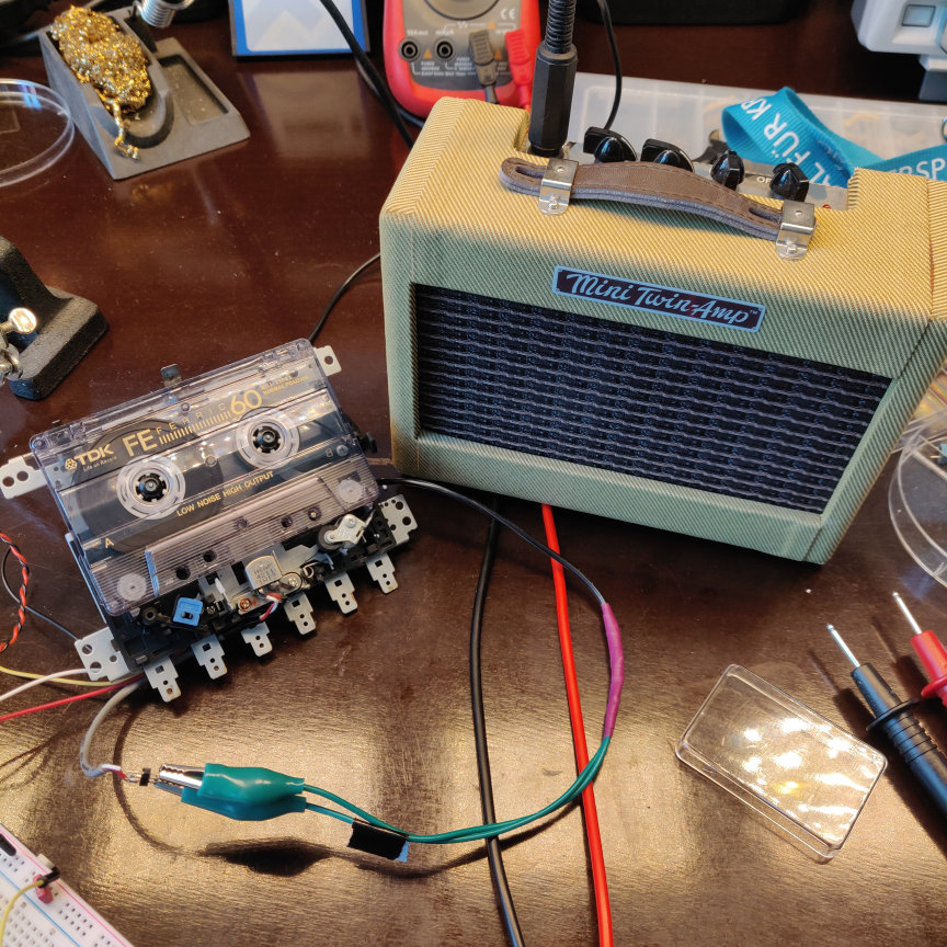

(Firma: FULL PALATINSK) Persönliche Seite #6260147
Ich denke mal dass das Laufwerk ein relativ billiges ist.
geschlachtet aus ner relativ modernen "Boombox"
Discounterware?
Der Löschkopf ist hier nur ein kleines Magnetchen,
da wird bei der Aufnahme einmal mit "DC",
sprich Permanentmagnetismus rüber gewischt und das wars.
Löschung ohne jegliche HF.
Dieses kleine blaue Teil da links,
was im Bild etwas vom Band weg geklappt ist.
Da führt auch soweit keine Leitung hin.

ich habe weiter ausprobiert. Mal eine generelle Frage: Mein Gedanke ist
schon richtig, dass ich mit dem Oszi direkt am Tonkopf zumindest
halbwegs das aufgenommene Signal wiedererkennen müsste?
Matthias S. schrieb:
> Wenn da 5-10mV ankommen, ists schon viel.
Danke, das ist ein guter Anhaltspunkt. Ich habe dann nochmal direkt an
den Pins vom Tonkopf gemossen. Wieder nur Rauschen. Jetzt kam ich vom
hundersten ins tausendste und habe versucht, das Rauschen vom Oszi zu
messen. Einfach die Messspitze direkt auf Masse, da hatte ich beim Rigol
eine Spannung im Rauschen von Vpp 20-30mV (-> Bild 1). Dann hats mich
gejuckt und ich habe mir ein Rohde&Schwarz ausgeliehen, gleicher
Versuch: Vpp ~5mV (-> Bild 2). Sind das normale Werte? (Die Proben waren
beide auf 1x eingestellt)
Eigentlich bräuchte man einen abgeschirmten Raum für so etwas..?
Nun, vielleicht kann ich mit diesem Versuchsaufbau diese kleinen Werte
einfach garnicht messen? Ich habe einfach mal weiter gemacht und diesen
Vorverstärker mit dem LM387 gebaut (-> Bild 3)
Den Plan habe ich von hier, der zweite "Low noise tape head
preamplifier" weiter unten auf der Seite:
https://www.eleccircuit.com/tape-head-preamplifier-using-upc1032/
Kurze Freude war da, ich dachte ich sehe den verrauschten Sinus auf dem
Oszi. Aber das Signal bleibt, auch wenn die Kassette stoppt und hört
erst auf, wenn ich den Motor stoppe. Ich sehe nur das Störsignal des
Motors.

Ben I. schrieb:
> Um nochmal zur Frage weiter oben zu kommen: Sollte ich prinzipiell den
> ollen Sinus auf dem Oszi erkennen können, wenn ich es direkt am Tonkopf
> abnehme?
natürlich. Ich mach es Dir gleich vor.
Vermutung:
1) Die Anschlussbelegung des Tonkopfs ist anders, als Du es annimmst.
   Du misst linken Kanal statt rechtem oder umgekehrt.
2) Nimm 1:10 Tastkopf. Weil Du sonst zu niederohmig bist und die
Signalquelle zu stark belastest.
ciao
gustav
OP #6268554
nun ist es mir gelungen. Cinderella werde ich damit noch nicht
beeindrucken, aber es ist ja auch der erste Schritt!
Entscheidend war, wie @mschoeldgen auch sagte, die kurzen und gut
abgeschirmten Kabel. Das Kabel ist das Original-Kabel (dafür auch
relativ lang, aber gut geschirmt), jedoch war das Breadboard, die
Jumper-Wire etc zu störanfällig.
Den Sinus direkt am Tonkopf messen ist mir jedoch noch nicht gelungen.
Nun ja. Wahrscheinlich mache ich da nur einen dummen Anfängerfehler -
irgendetwas sträumt tierisch ein.
Eine letzte Frage hab ich noch: Noch höre ich ein 50Hz-Brummen. Woran
könnte das liegen? Erdung nicht gut genug? Liegt es an der fehlenden
Abschirmung? Es kommt auf jeden Fall nicht vom Motor (es brummt weiter,
wenn der Motor vom Strom getrennt ist). Auf dem Oszi ist das
50Hz-Brummen leicht zu erkennen.
Danke euch für die ganzen Tipps!
(Firma: matzetronics) #6268677
Nö. Der Tonkopf ist so niederohmig, das der Tastkopf egal ist. Mit den
üblichen 1MOhm Eingangwiderstand des Oszis ist die Belastung dem Tonkopf
wurscht.
Wenn dein Oszi schon mit 20-30mV rauscht, ist da nix zu sehen. Mit
meinem alten Hameg kann man so ein Signal direkt am Tonkopf so gerade
mal erkennen, das rauscht aber mit deutlich weniger als 5mV im
empfindlichsten Bereich.
Zumindest eine Verstärkerstufe mit 10dB Verstärkung oder so wirst du
brauchen.
