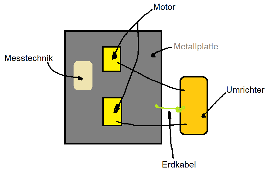

Hallo, ich habe eine Metallplatte mit zwei Motoren drauf. Das Umrichter
ist mit einem Erdkabel mit der Metallplatte verbunden. Die Motoren sind
metallisch über die Metallplatte nochmal mit dem Umrichter separat. Dann
gibt es einen Metallkasten, in dem Meßtechnik ist. Dieser Metallkasten
hat Hutschienen, die mit dem Metallgehäuse wieder verbunden sind und in
dem Kasten sind Messtechnik-Klemmen, die dann mit der Hutschiene
verbunden sind.
Ist es besser, den Metallkasten mit Plastikschrauben ohne Metallkontakt
zu der Metallplatte zu machen und mit einer separaten Erdleitung zu
versehen oder ist das egal und man kann Metallschrauben benutzen, oder
bringe ich mir sonst Störungen in die Messtechnik rein? Was ist denn
besser?

Wenn die Motoren sicher über die Metallplatte geerdet sind (evtl.
vorhandene Erdungsanschlüsse müssen dann mit einem Kabel mit der
Metallplatte verbunden sein, manchmal sind die Motor-Befestigungen oder
die Metallplatte lackiert, dann gibts ohne extra Kabel keine gute
Verbindung), reicht es, wenn die Metallplatte geerdert ist bzw. so
gesehen der Umrichter an der Metallplatte geerdet wird. Die
Kabelquerschnitte müssen hoch genug sein, um bei Bedarf den vollen
Kurzschlußstrom sicher tragen zu können.

statt Prosa -> Schaltbilder. Falls kein passender Editor zur Hand,
reicht eine einfache Bleistiftzeichnung als Foto.
Was willst Du eigentlich "messen"?
Für Messaufbauten gilt vom Prinzip her erst einmal derselbe Personen-,
Leitungs- und Geräteschutz.
Soll es ein P r ü f aufbau sein, (mit Messgeräten) gelten besondere
Bestimmungen. (Fehlerspannungsschutzschaltung, IT-Netz seien nur
Stichworte.)
> versehen
Ja. Wenn der Metallkasten des Verteilers nicht sowieso Schutzklasse II
und somit doppelt isoliert ist und weder der Netallkasten noch die
Hutschiene an den Schutzleiter angeschlossen werden soll.
Befestigungsschrauben dürfen nicht als Schutzleiterkontakt verwendet
werden. Auch die Motoren haben ihre eigene grün/gelbe
Schutzleiterzuführung.
Schon wegen solcher grundlegenden Kenntnisse über Elektroinstallationen
ist die Vorschrift, Neuinstallationen nur von einem ausgebildeten
Elektriker anschliessen zu lassen, sinnvoll.
