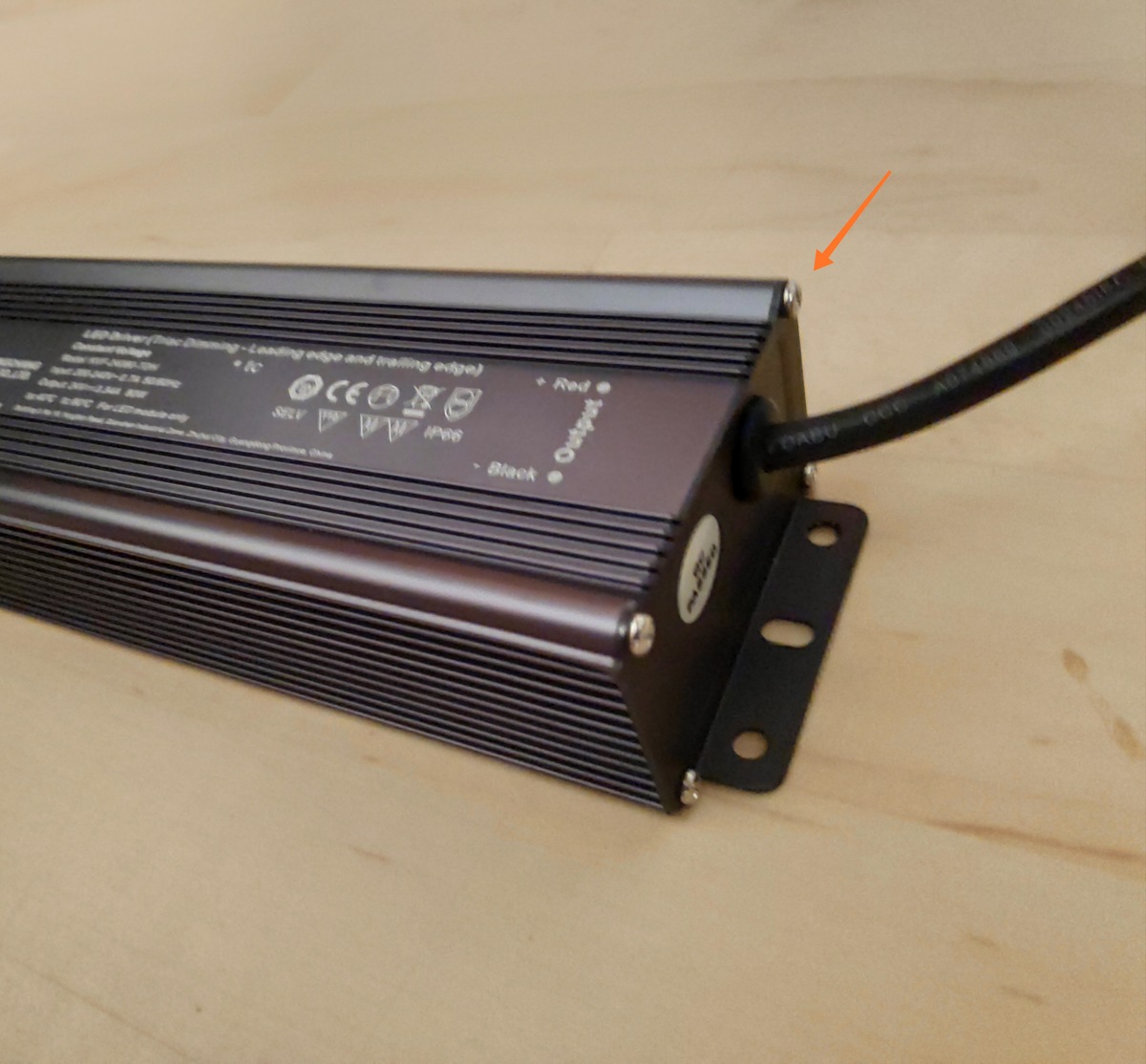

PE liegt nicht am Netzteilgehäuse an?
Gast #6258397
Es handelt sich um drei KVH-24080-TDH mit 80 W Nennleistung, um
24-V-LED-Streifen anzuschließen. Das Gehäuse besteht aus eloxiertem
Aluminium. Am verdächtigen Treiber lässt sich an der im Bild markierten
Schraube (und allen anderen) kein Durchgang zum PE messen, bei den
anderen schon.
#6258400
> anderen schon.
Kratze mal das Alugehäuse an, vielleicht hast Du schlechten Kontakt
gehabt, denn bei drei identischen Geräten sollte das auch bei jedem
zu messen sein...
(Firma: Funkenflug Industries) #6258420
Sieht aus wie ein Metallgehäuse. Korrekte Messung vorausgesetzt und daß
die Verbindung bei den beiden anderen gewollt ist, schlimmer Fehler. Da
freut sich der Hersteller, mit etwas Pech kann er die ganze Charge
zurückrufen.

Gast #6258845
Achso schrieb:
> Wenn es das hier ist:
https://www.pur-led.de/led-netzteile/led-netzteil-24vdc-150w-6-25a-triac-dimmbar-ip66.html#&gid=1&pid=1
> Ist es Schutzklasse 1 und dann ist das ein ernsthaftes Problem. Wenn bei
> einem Gerät sowas auftritt, würde ich den beiden anderen auch nicht
> trauen. Das riecht ganz böse nach üblem Pfusch.
Ja, es ist Schutzklasse 1, in der Tat. Interessant, dass der genannte
Händler Schutzklasse 2 angibt.
Gast #6258852
Danke euch für eure Gedanken!
Ich habe gerade noch einmal nachgemessen. Ich kann bei den zwei anderen
Netzteilen einen Durchgang zwischen PE und Gehäuseschrauben, sowie, nach
leichtem Eindrehen der Messspitze, am Gehäuse selber feststellen. Ebenso
kann ich am verdächtigen Netzteil einen Durchgang zwischen Schraubenkopf
und Gehäuse messen, es ist also kein Lackproblem. Der PE hat definitiv
keinen Kontakt zum Gehäuse.
Wird reklamiert, vielen Dank für eure Hilfe!
Simon
Gast #6258876
Das ganze Ding ist an sich schon dubios. Da ist nämlich ein Label für
SK1 drauf, aber dann steht SELV drauf, was ja eher auf SK3 hinweisen
würde. Lebensgefährlicher Mist!
Gast #6258882
> für
> würde.
Du verwechselst da einiges.
Defekte kommen vor.

Gast #6259321
> würde.
Das ist aber nix ungewöhnliches, dass Netzteile gleichzeitig SK1 und SK3
sind.
