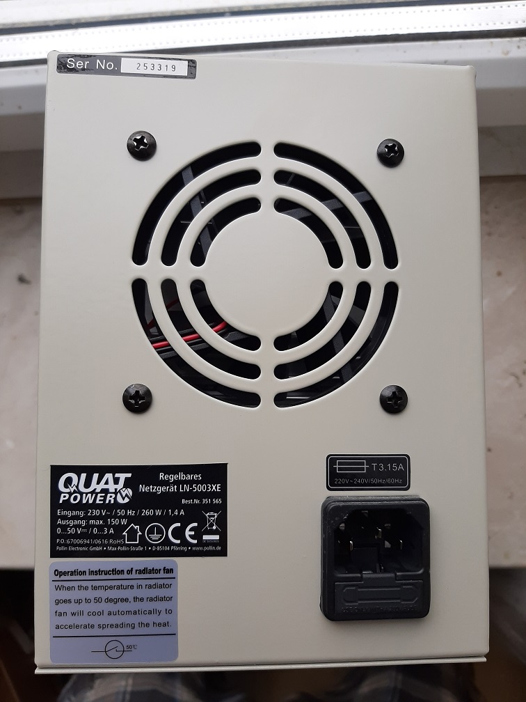

Wer könnte da der Hersteller für sein, denn für China sieht das etwas zu
sauber aufgebaut aus?
Die Chinesen können das schon, aber wenn die Langnasen super billig
haben wollen, dann bekommen sie das eben auch.

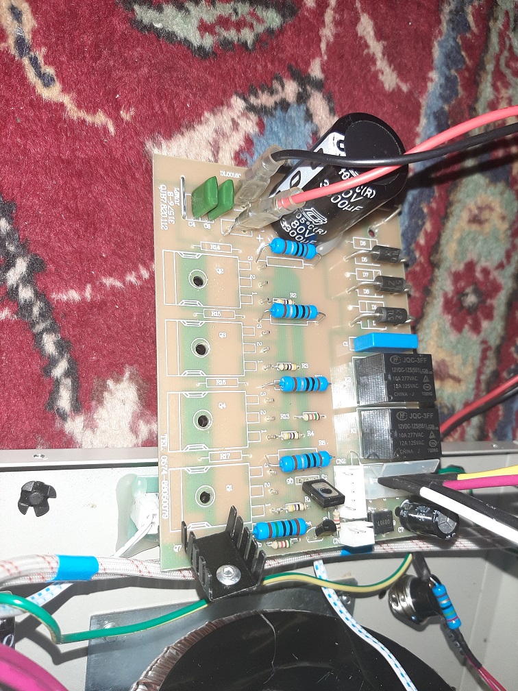

Im Bild "QuatPower-LN-3003XE-1.jpg" sitzen wohl die Transistoren zur
Regelung unter der Platine.
- Wird der Kühlkörper dahinter heiß?
- Kannst du blauen Widerstände und/oder Transistoren mal (eingebaut)
durchmessen, auch den kleinen TO-126 ohne Kühlkörper und was auch immer
kleinen schwarzen Kühlkörper sitzt? Einer davon wird wohl die
Leistungstransistoren ansteuern. (Transistoren mit Multimeter im
Diodentest, bei NPN sollte je von der Basis zu Kollektor/ Emitter eine
Diode zu messen sein, sonst kein Durchgang).
- Fällt über den blauen Symmetrierwiderständen in etwa die selbe
Spannung ab (bei Belastung am Ausgang)?
- dort dürften ohne Belastung am Ausgang nur fast 0V abfallen, wenn
nicht ist weiter hinten ein Kurzer.
-bessere Bilder (senkrecht von oben, scharf, halbwegs ausgeleuchtet)
könnten auch helfen.

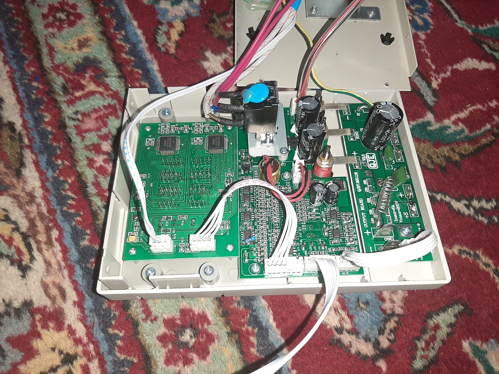

Noch ein paar Fotos vom Innenleben. Bald habe ich alle Schrauben
entfernt - Zusammenbau wird spannend, aber wenn das Gerät nicht
funktioniert, ist es sowieso wertlos.
Warum kann man mit dem Gerät ca. 3 Minuten arbeiten, dann nicht mehr?
Könnten da nicht Kondensatoren schuld sein?
Jemand fragt nach dem Klacken bei der Spannungswahl: In diesen 3 Minuten
hört man das, dass das Gerät "hochschaltet" bei einer gewissen Spannung.
Mein laienhafter Eindruck vom Gerät ist recht positiv - mit Trafo
ausgeführt, viel Platz, schaut recht zusammengeräumt und gut verarbeitet
aus, nur etwas viel Elektronik.
Wäre schade es zum Schrott geben zu müssen.

Matthias S. schrieb:
> Verdächtig ist sicher das untere Frontboard mit dem gewickelten Shunt.
> Es ist auf den Fotos nur schlecht zu sehen, ich würde mal die
> Frontplatte runterkippen und die Lötstellen da überprüfen.
Diesem Verdacht schließe ich mich an. Widerstandsdrähte nehmen manchmal
das Lot nicht richtig an, obwohl es zunächst so aussieht. Man sollte
sich dabei nicht von dem vermeintlich einwandfreien Aussehen der
Lötstelle täuschen lassen, sondern ggf. mit ordentlich Kraft
herumwackeln.
