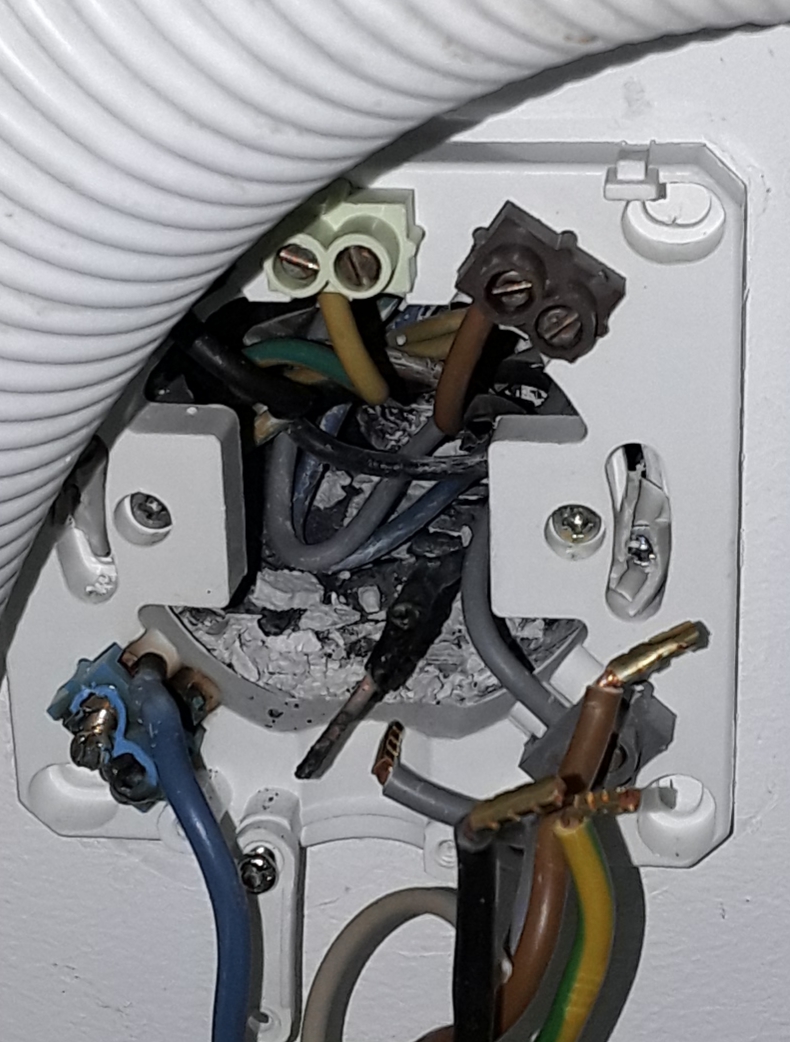

Bin stolzer Besitzer eines Zanker Basic Herdes der mitlerweile 7 Jahre
auf dem Buckel hat. Neuerdings schaltet er sich beim Aufheitzen beim
erreichen einer bestimmten Temperatur ab, Lüfter und Lampe gehen aus,
die Kontrolllampe für die Temperatur bleib jedoch an. Jetzt der Clou:
wenn ich nun ein Kochfeld anschalte bleibt dieses zwar kalt, der Herd
springt aber wider an.
Fazit; bin komplett Ratlos bzw. Kann es sein das bei der Stromversorgung
nur 2 der 3 Phasen  funktionieren?
Danke im voraus für Ideen in vorschläge
Gast #6258835
Ob eine oder zwei Phasen "auswärts" essen gehen, können Dir nur ein
Messgerät oder ein Hellseher sagen.
Vielleicht kannst Du aber mal einen Sparziergang zum Sicherungskasten
machen um ein vorläufiges Urteil zu fällen.

Besser mal einen Blick auf das Klemmfeld am Herd werfen, oft ist da der
Schmorbraten zu entdecken.

Gast #6259253
Hallo zusammen
Hab jetzt mal alles gleichzeitig angeschaltet und es funktioniert auch
alles. Ist als vermutlich keine fehlende Phase bzw N. Micht nach halt
fertig das das Rohr wieder anspring wenn i h eine Platte zuschalten.
Übrigens: SI ist von Hafer. Hab ich auch schon ausgelöst. Sollte ma eh
regelmäßig machen.
Ich werde morgen trotzdem mal den Herd ausbauen und die Anschüsse
prüfen. Eventuelle ergibt sich ja was. Ansonsten fürchte ich ist die
Steuerung im Eim
Vorerst mal danke an euch.

Hallo zusammen. Wie sich herausstellte war der Nulleiter in der
Anschlussdose locker. Könnte ich ohne Mühe einfach rausziehen. Wenn
Fachleute am Werk sind. Bin mir nicht sicher ob ich nicht den Handwerker
von damals kommen lassen soll
