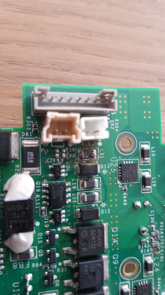

durch einen (meinen) dummen Fehler gab es auf der Platine eines
Staubsaugroboters ein Kurzschluss. Habe bei der Reparatur des Lidars
einen Kurzschluss des 5V Terminals fabriziert. Das direkt neben dem
Motor sitzende SMD Bauteil ist dabei sichtlich abgeraucht. Die
Beschriftung "L31" auf der Platine suggeriert ja schon mal eine
Induktivität, nur fehlt jegliche Info welche Werte. Der Anschluss treibt
lediglich einen kleinen Solarmotor am Lidar an (Anlaufspannung: ab 0,18
Volt, Spannungsbereich: 0,18 - 6 Volt, Anlaufstrom: ab 8 mA).
Gibt es eine Wald und Wiesen Induktivität die man mal probieren sollte?
Ich würde gerne noch diesen einen Versuch starten bevor ich die
komplette Platine abschreibe.
Danke vorab.

Zeig doch mal ein Foto davon - Induktivitäten sind schließlich nicht nur
für einen einzigen Zweck gut.
Möglich, daß das nur eine L zum Entstören ist (dann könnte man die auch
einfach mal brücken), könnte aber auch höheren Zwecken dienen.
Aber wenn Dein dummer Fehler im Verpolen bestand, dann ist sicherlich
nicht nur diese eine L kaputt.
Wenn Du aber wirklich einen Kurzschluß gebaut hast, dann wäre es
sicherlich nicht verkehrt, wenn Du wüsstest, wo Du den Kurzschluß gebaut
hast. Denn damit kann man dann abschätzen, was noch so alles hops
gegangen sein könnte.
Aber wie gesagt, das können wir nur dann abschätzen, wenn Du je ein
gutes Foto der Platine von vorn/hinten zeigst.

direkt neben dem Stecker. L31. Hab sie schon entfernt.
Es gab einen kurzen direkt am Motor, d.h. beim Einschalten der Spannung
hats direkt kurz gebruzelt und das Ding ist verbrannt, Ich denke das
Bauteil daneben ist nur angeschmokelt und deshalb seitlich leicht
dunkel.
brauchst du  noch mehr Bilder?

Gast #6259041
FrankF schrieb:
> Solarmotor am Lidar an (Anlaufspannung: ab 0,18 Volt, Spannungsbereich:
Uff, sehr geringer Strom, benötigt hohe Induktivität, dient aber wohl
nur der Funkentstörung, so lange der Motor die Elektronik nicht stört,
täte es auch eine Drahtbrücke.
Selbst wenn der Anlaufstrom 8mA beträgt, sollte man die Spule wohl auf
knapp 100mA auslegen, nimm den grössten Induktivitätswert den du in der
Bauform hast. So was um 470uH sollte drin sein.
