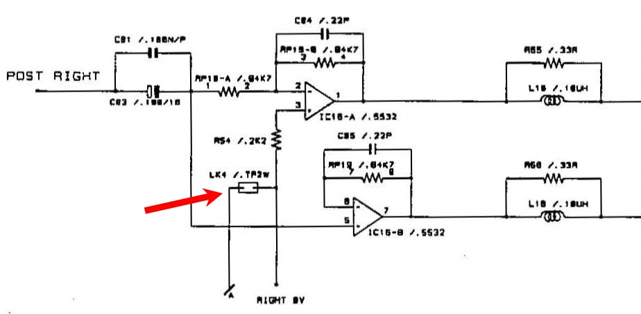

Hallo Zusammen! Ich möchte an Hand eines Schemas aus dem Audiobereich diese Schaltung nachbauen. Kann mir jemand sagen was das für ein Bauteil (Pfeil) sein könnte? Vielen Dank für Eure Unterstützung

Sieht einer Funkenstrecke zumindest ähnlich, aber die macht an der Stelle keinen Sinn. Gibts denn mehr von dem Schaltplan?
Nein eigentlich nicht. Es gibt nur diese Schaltung für Linkes und Rechtes Audiosignal, welche dann in einen Stereo-Bus führen.
Evtl. könnte das ein Jumper sein.
Aha, das könnte natürlich auch sein. Dieser würde dann auf Audio GND gehen,der 2,2k dann auf 0V der symmetrischen Spannung von +/-15V ???
'LK' steht eigentlich immer für 'Link', also eine lötbare Brücke.Sinn ergibt sich praktisch nur aus dem Kontext, wenn bekannt ist, wofür Bus 'A' steht.
Das mit dem Link macht absolut Sinn für mich. Ist es nicht so dass das A auf Audio GND hinweist?

Max M. schrieb: > Ist es nicht so dass das A > auf Audio GND hinweist? Dafür gibts keinen Standard. Und deshalb fragte ich nach mehr vom Schaltplan.

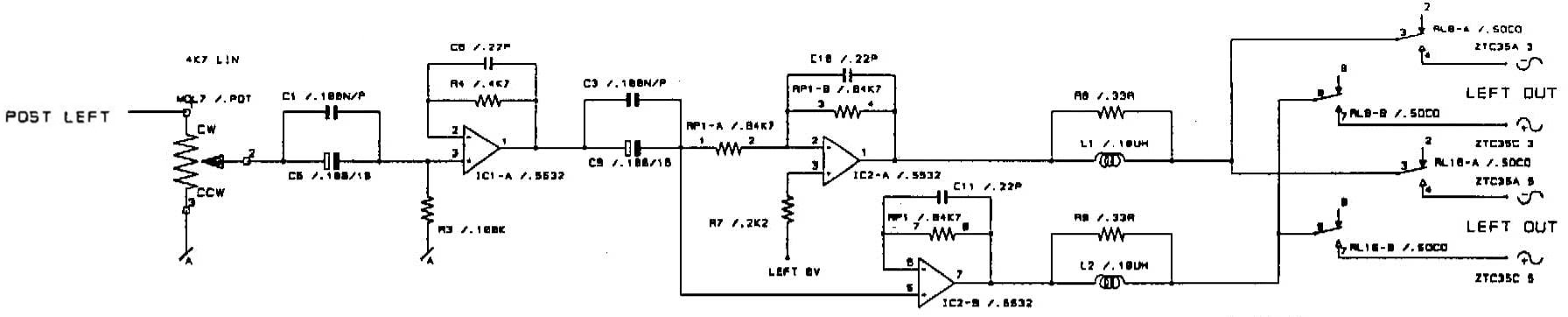

Hier mal ein Ausschnitt wie die Schaltung davor aussieht, bezweifle aber dass dies weiterhilft.

Max M. schrieb: > Hier mal ein Ausschnitt wie die Schaltung davor aussieht, > bezweifle aber > dass dies weiterhilft. Doch, das macht deine Vermutung (Analog-GND) sehr plausibel.

Wenn die Speisung des Pultes symmetrisch ist, also z.B. mit +12V und -12V, wird 'A' auf der Masse dieser Speisungen liegen. Wenn eine einfache Betriebsspannung benutzt wird, sollte 'A' auf der halben Betriebsspannung liegen. Endgültig kann man 'A' also nur dann bestimmen, wenn die Speiseschaltung (aka Netzteil) bekannt ist.
Die Speisung ist -15V 0V -15V. Wir haben hier 2x GND im Schema, eines auf A, einen auf 0V. Ist A und 0V kurzgeschlossen, sprich Audio-GND und Speisung 0V zusammen?

Max M. schrieb: > Ist A und 0V kurzgeschlossen, sprich Audio-GND und > Speisung 0V zusammen? So wird es wohl sein, aber nur genau an einer ganz bestimmten Stelle.
hinz schrieb: > aber nur genau an einer ganz bestimmten Stelle. Diese sollte bei korrektem Design in der Nähe des empfindlichsten Eingang sein. Wenn das also die Eingangsstufe eines Mehrkanalmixers ist, wird bei einem Kanal die Brücke gesetzt sein und bei allen anderen nicht.
