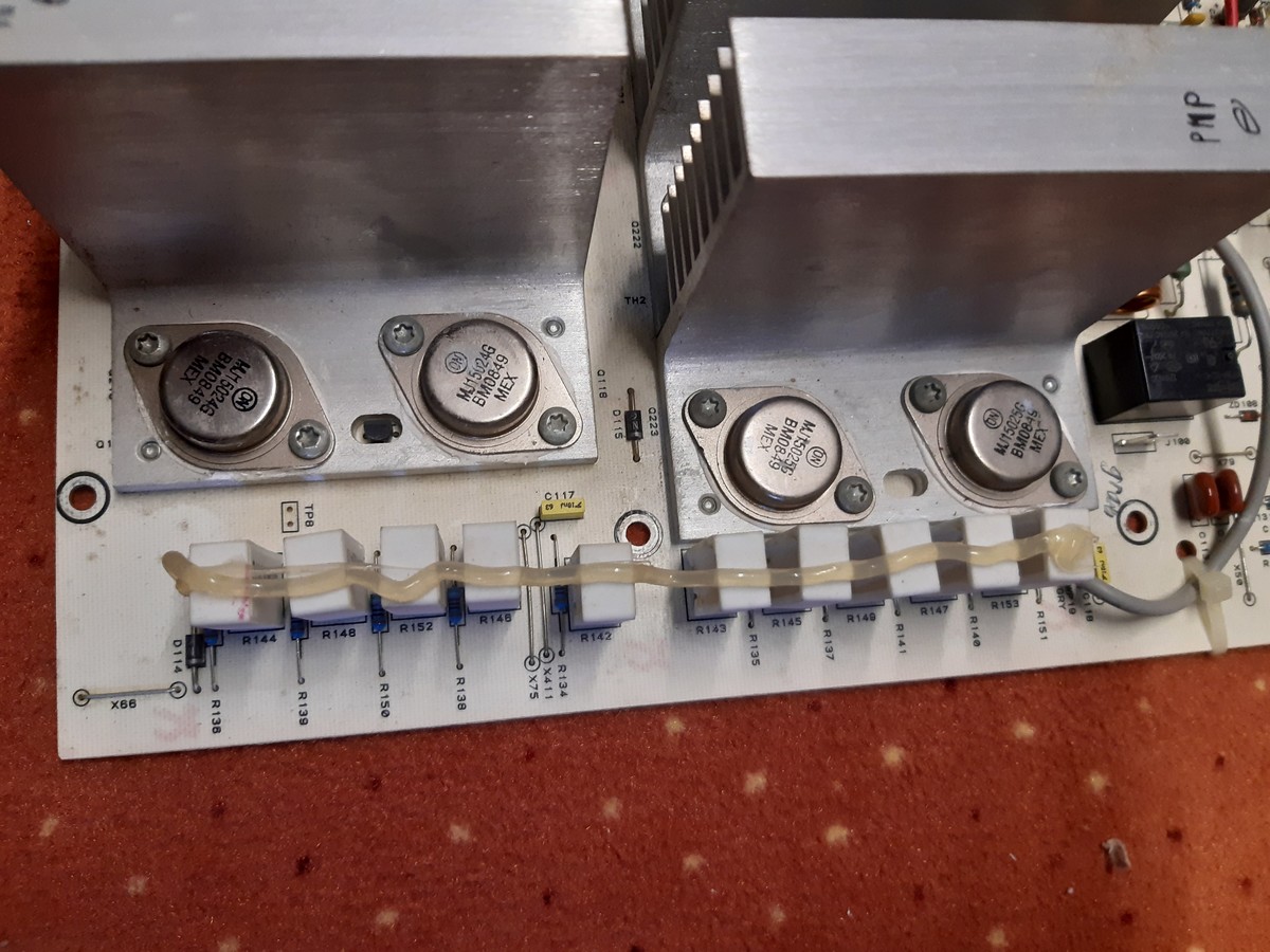

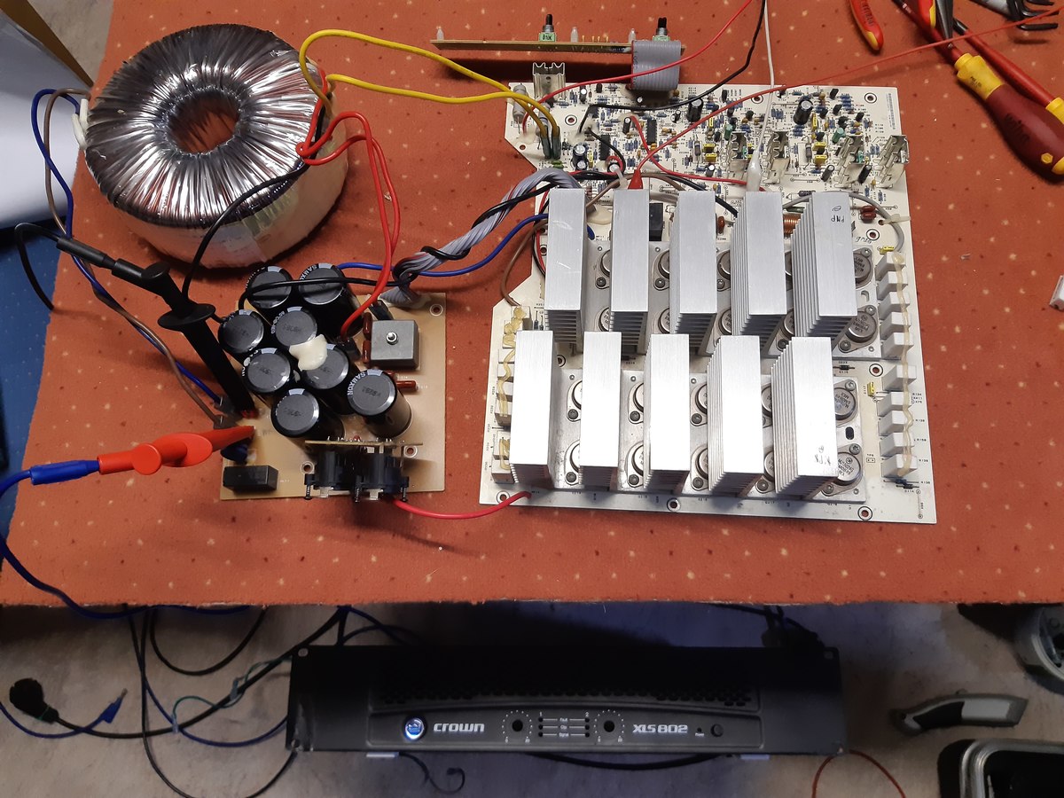

ich habe einen defekten Crown XLS 802 ergattern können.
Auf einem Kanal ist ein NPN MJ15024 defekt (C-E Kurzschluss). Mit
abgelöteten B und E Pin funktioniert der Amp ohne Probleme. Beide Kanäle
laufen sauber.
Die Musterlösung wäre es jetzt alle Transistoren des defekten Kanals 5x
NPN 5x PNP durch welche gleichen Typs / Baujahrs auszutauschen.
Was meint ihr, reicht auch nur der Austausch der 5 NPN des defekten
Kanals?
Zum Tausch müssen leider alles Transistoren ausgelötet werden. Das
Kühlkörperdesign ist da nicht gerade geschickt für Reparaturarbeiten.
> Kanals?
Es reicht sogar der Austausch des defekten Transistors, da die
Emitterwiderstände für eine Stromgegenkopplung sorgen, welche für die
gleichmäßige Aufteilung der Gesamtstromes auf alle Transistoren sorgt.

OP #6278306
ich habe einen original ONSemi für 4,27€ bei voelkner (ist ja conrad)
bekommen. Mit dem läuft der Amp jetzt sauber. Leider kommt man bei
eingebauter Platine nicht an die Unterseite ran um die Spannungen an den
Emitterwiderständen zu messen.
Ich lasse ihn jetzt mal ein paar Stunden laufen und messe die Temperatur
an den Widerständen.
Stand jetzt sieht es gut aus.
