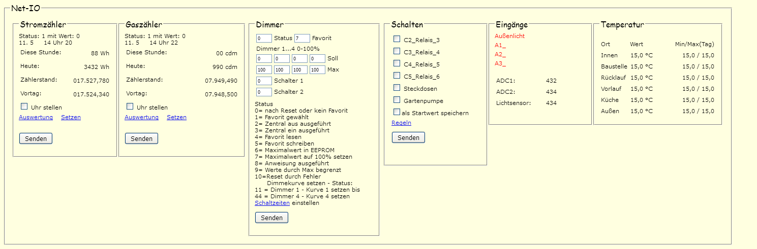

Schau dir mal das Pollin AVR-NET-IO an.
https://www.mikrocontroller.net/articles/AVR_Net-IO_Bausatz_von_Pollin

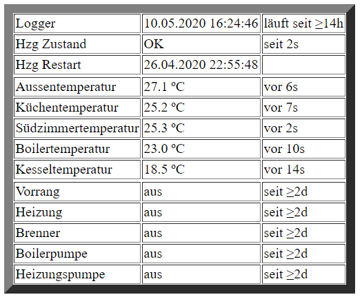

#6259114
Elektrokurt schrieb:
> Eine LEiterplatte mit einem Atmega 8bit und einem IP IC, als Anschluss
> eine Ethernetz Buchse, MagJack, sollte mit Datenblatt kein Problem sein.
Meine Lösung ist weit über 10 Jahre alt und ist genau das. Ein
Datenlogger einer Heizungssteuerung, mit Webinterface wie im Bild plus
Logtransport. Hardwareseitig ein ATmega32, ein ENC28J60, ein Dataflash
und ein FRAM. Softwareseitig gewöhnliches C, mit Adam Dunkels uIP fürs
Netzwerk und einem darauf aufbauenden extrem einfachen Webserver.
Wobei ich damit nicht suggerieren will, dass diese Lösung noch
zeitgemäss sei. 32-Bitter tun sich mit Webservices leichter und wenn die
Stromversorgung das hergibt, kann man das auch komplett in RasPi&Co
unterbringen. Spart erheblich Aufwand, auch wenns mit Kanonen auf
Spatzen geschossen ist.
Es gibt Mikrocontroller mit integrierten Ethernet, allerdings wirds dann
meist hochpinnig oder Modul. Etwas AVR-kompatibler sind die
Ethernet-Module von Wiznet, die einen TCP-Stack bereits enthalten.
Eine viel später hinzu gekommene grafische Auswertung der Daten erfolgt
deshalb auch woanders. Das kann eine Linux-Kiste wie ein RasPi mit
echtem Webserver und rrdtool wesentlich besser.

Moin Elektrokurt,
ich komme mit dem Net-io von Pollin und der Software von U.Radig
inzwischen sehr gut zurecht. Alles in C++ geschrieben. HTML-Seiten kann
man selbst erstellen. Könnte für dich interessant sein.
Gruß Carsten
