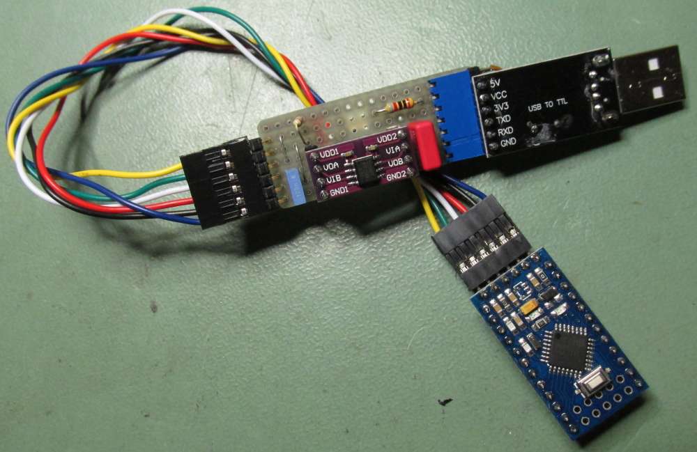

Er hat einen Bootloader und an der Schmalseite Rx, Tx, Ub, GND und Reset
auf die Leiste geführt. Braucht man zusätzlich ein USB-Adapterchen um
85ct, dann ist er identisch dem Nano zu handeln.
Wegen der möglicherweise verschiedenen Spannungen habe ich mir
zusätzlich noch eine galvanische Trennung aufgebaut - dazu findet sich
hier irgendwo ein Thread.
