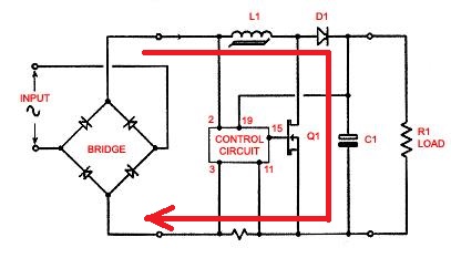

ich entwerfe zur Zeit mein erstes 230 Volt Netzteil.
Das aktive PFC wird mit einem UCC28056 gemacht, die darauffolgende
Topolgie habe ich mir noch nicht ausgesucht, ich möchte mich aber an den
Beispielplatinen von Texas Instruments orientieren und die haben
meistens einen LLC.
Ein großes Problem stellt für mich die Wahl einer passenden Topologie
für eine sinnvolle Einschaltstrombegrenzung dar.
Das Netzteil soll eine Leistung von 200 W bei 20 Volt Ausgangsspannung
haben.
Also habe ich etwa 1 Arms aus der Steckdose.
Prinzipiell fallen mir 4 Möglichkeiten ein:
1a) NTC vor oder hinter den Brückengleichrichter
1b) Normalen Widerstand vor den Kondensator zum Aufladen
2) Zusätzlich zu 1a oder 1b Relais parallel
3) MOSFET parallel zu 1a oder 1b
4) komplette Inrush-Kontrolle durch Kontrolle des Ladevorgangs der
Gatekapazität eines MOSFET entweder vor das PFC, hinter das PFC.
Meine Gedanken:
Die Auswahl bei den MOSFETs, gerade bei den P-Kanal ist bei den
Spannungen nicht mehr so groß und ein N-Kanal-MOSFET ist bei der
Ansteuerung etwas Aufwendiger.
Mit Relais habe ich schon schlechte Erfahrungen gemacht.
Ein Widerstand, auch ein NTC hat bei den geringen
Temperaturunterschieden schon noch eine beträchtliche Verlustleistung.
Ich würde am ehesten zu einem Relais tendieren, wobei mir die Geschichte
mit einem MOSFET auch echt gut gefällt.
Was findet ihr am Besten oder wie würdet ihr es bauen?
Wo würdet ihr eure Einschaltstrombegrenzung in diesem Fall platzieren?
Grüße
Paolo
#6259857
NTC = negativer Temperaturkoeffizient. Das bedeutet, bei Erwärmung wird
der Widerstand kleiner, was ein Ansteigen der Verlustleistung
verhindert. Je nach Größe des ausgewählten NTC entsteht eine
Verlustleistung von 0,5 bis 1 Watt. Nur in der Aufheizphase ist es etwas
mehr. Von "beträchtlich" kann keine Rede sein.
(Firma: Funkenflug Industries) #6259870
> Wenn du eine PFC hast, brauchst du keine Einschaltstrombegrenzung.
Selten so gelacht. Der Zwischenkreiskondensator läd sich auch bei einer
PFC-Schaltung erstmal schlagartig auf die gleichgerichtete Netzspannung
(etwa 330Vdc) auf.
Was ich machen würde: Einfachen NTC in einem Pol der Zuleitung (würde L
nehmen, aber das weiß man ja bei Schuko nie so genau), noch vor dem
Netzfilter. Das ist altbewährt und fängt auch die Spitze der
X-Kondensatoren im Netzfilter etwas ab.
Ob man den NTC dann mit einem Relais überbrücken muß... ich würds bei
200W lassen. Das Relais braucht ähnlich viel Strom wie der NTC unter
Betriebsbedingungen, dazu noch die Ansteuerlogik und zusätzliche
Fehlerquellen... nöö, das wäre es mir nicht wert. Nicht bei läppischen
200W. Bei so 500W Dauer könnte man anfangen, über sowas nachzudenken.
Edit: Bei der PFC-Schaltung von Sven aufpassen, der Einschaltstrom
treibt idR. die PFC-Drossel in die Sättigung. Dadurch darf die PFC erst
verzögert anlaufen, sonst kriegt der FET eine in die Fresse und klappt
entnervt den Deckel auf.
