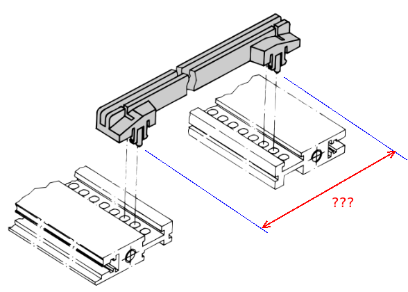

Ich suche Informationen zu dem Abstand der "Nasen" an den
Kartenführungsschienen für 19-Zoll-Gehäuse.
In dem angehängten Bild ist das fragliche Maß mit einem roten Maßpfeil
und Fragezeichen gekennzeichnet. Die blauen Maßhilfslinien sollen genau
durch den Mittelpunkt der Nasen verlaufen.
Schroff, Fischer usw. und ein paar Händler habe ich schon durchgeguckt.
Finde dort aber keine Antwort auf meine Frage.
Hintergrund:
Ich habe in relativ großem zeitlichem Abstand, aus zwei verschiedenen
Schrotthaufen, zwei 19-Zoll Gehäuse gekrabbelt und mich sehr darüber
gefreut.
In dem einen waren noch Netzteile und Karten vorhanden. Offenbar von
einer Gesellenprüfung und nach einer Säuberung gut brauchbar. Das andere
war ohne Karten. In beiden befanden sich Kartenführungsschienen.
Nun wollte ich in eines der Gehäuse eine Karte einbauen und dazu
Kartenführungsschienen aus dem anderen Gehäuse verwenden. Überrascht
stelle ich fest, dass die nicht passen. Sie sind um etwa 4-5mm zu kurz.
(Könnte ich nachmessen, falls nötig).
Ich dachte bisher, dass es genau einen normierten Abstand dieser Nasen
(und also der Löcher zwischen zwei Modulschienen) gibt. Das scheint
nicht der Fall zu sein.
Andererseits bieten die Händler und auch Schroff etc. nur Typen von
Kartenführungsschienen an, die für 100, 160 und 200mm Karten geeignet
sind, aber nicht in feineren Abständen (also der 4-5mm) der Nasen.

Nein. Es haben nicht mal alle Führungsschienen solche Nasen, es gibt
auch andere Befestigungen. Im Prinzip gibt es zu einem Baugruppenträger
vom Hersteller passende Führungsschienen, die in die jeweils
verschiedenen Querträger eingerastet werden, ob auch andere passen als
die des Herstellers ist reiner Zufall.
Ich habe z.B. auch welche, die nicht Nasen nach unten haben, sondern
nach vorne und hinten und in entsprechende Profile einrasten. Für hohe
Ansprüche gibt es auch welche zum Schrauben.
Georg

D.h., wenn ich den Hersteller des Gehäuses nicht weiß, muss ich Glück
haben, die passenden Schienen zu finden. (Interessanterweise ist z.B.
bei Schroff dieser Abstand nicht angegeben. Aber ich gucke mal bei den
Herstellern, die Schroff und Andere so handeln).

Schon die Befestigungslöcher der Querprofile variieren stark. Ich kenne
4eckige Ausschnitte, Langlöcher, runde Löcher und durchgehende Nuten.
Viel Erfolg.
Den musst du auch für alles andere Zubehör wissen, das nicht direkt
genormt ist.
