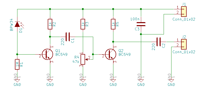

Ich würde diesen Versuch gerne nachbauen und habe dazu einige Fragen:
- Im Schaltbild des Empfängers steht an C1 und C2 nur 220. Sind damit
22pF gemeint (22 * 10^0)? Oder könnte das noch eine andere Bedeutung
haben?
- Welche Kondensatortyp sollte ich für C1, C2 und C3 nehmen? Keramik?
- Wie funktioniert diese Schaltung? Ich habe mir dazu folgendes überlegt
(bitte verbessern falls unsinnig):
D1 bildet mit R1 einen Spannungsteiler. Fällt mehr Licht auf D1, so
steigt der Strom durch D1 und R1. Dann steigt das Potential an der Basis
von Q1, die Kollektor-Emitter-Strecke leitet besser und das Potential am
Kollektor von Q1 sinkt. Von diesem Signal wird mit C1 der Gleichanteil
entfernt. Dieses Signal steuert dann eine ähnliche Stufe mit Transistor
Q2.
Warum braucht man überhaupt die zweite Stufe mit dem Transistor Q2?
Vielen Dank für alle sinnvollen Rückmeldungen
Michael
von Hp M. (nachtmix)
Die BC549 sind NF-Transistoren und eignen sich weniger um schnelle und
steile Impulse zu erzeugen.
Ich würde zur Ansteuerung der LED oder des Laser lieber ein IC, wie
etwas aus der 74AHC-Serie verwenden. Damit kann man wirklich kurze und
steile Impulse machen, und der Ausgangsstrom dürfte auch ausreichend
sein.

Wenn sie denn für kurze Impulse überhaupt funktioniert.
Viel zu hochohmig und unausgegoren (Trimmer).

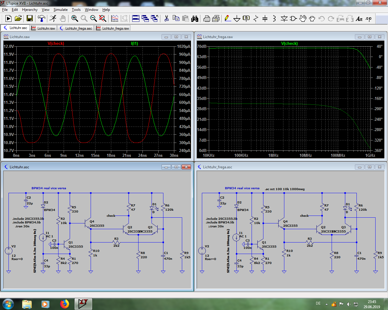

Das habe ich seit Jahren vor. Mein Weg wäre ein Laufzeitoszillator mit
Spiegel in 75 cm Abstand.
Ein Laser wie in einem Pointer verwendet und eine BPW34 plus Verstärker.
Schaltung anbei. Die BPW ist mit falscher Polarität im Bild. Könnte auch
den Photostrom // zur Diode annehmen, dann könnte sie in Sperrichtung
gezeichnet werden.
Laser mit 5-20 mA angesteuert, er muss immer im Lasermode bleiben, sonst
geht gar nichts. An der BPW34 wird, erprobt, mit 0,3 mA gerechnet.
Wenn der Oszillator schwingt und die Elektronik NULL delay hätte, sollte
die Schwingfrequenz eben 100 MHz sein. Wahrscheinlich sind es etwa 80
MHz wegen Elektronik Verzögerung.
Bisher keine Zeit dazu. Vielleicht hat jemand mehr Zeit. Der Verstärker
ist mit LTspice simuliert, siehe Ergebnisse. Die Bandbreite des
Verstärkers incl. BPW34 und Laser gute 400 MHz. C4 ist die BPW34
Sperrschichtkapazität. Thread gehört eigentlich in die Analogtechnik.

von pegel (Gast)
220 sind 220pF, hat nichts mit der Darstellung auf dem Gehäuse zu tun.

von Michael B. (mich_at_el)
Ok, ist die Konvention in Schaltplänen also einfach folgendes:
Wenn kein SI-Vorsatz hinter der Zahl steht, ist es pF; ansonsten gilt
der SI-Vorsatz?

Für den Empfänger würde ich eher die Verwendung von HF Transistoren und
Anpassung der Widerstände empfehlen.
MfG
von pegel (Gast)
Ich denke, der Empfänger aus meinem link mit AD8001 und der schnellen
BPV10 ist auch nicht verkehrt.
