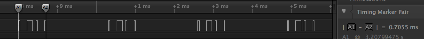

Hallo, bei einem OOK sender habe ich folgendes Paket im Anhang gemessen. Mich würde interessieren wie man daraus die symbol rate bestimmen kann?

Jonas schrieb: > Hallo, > > bei einem OOK sender habe ich folgendes Paket im Anhang gemessen. > Mich würde interessieren wie man daraus die symbol rate bestimmen kann? Garnicht. Bedenke mal, daß diese On/Off-Codierung eigentlich nur eine Regel kennt: So kurz und so individuell wie möglich, da alle anderen auf der gleichen Frequenz senden, man möglichst selten kollidieren will und man lediglich aus dem charakteristischen Muster erkennen kann, ob man selber gemeint ist oder nicht. W.S.

Jonas schrieb: > Mich würde interessieren wie man daraus die symbol rate bestimmen kann? Anhand deiner Markern gar nicht. https://en.wikipedia.org/wiki/Symbol_rate
#6261209
Hallo ok, das ist schwierig, da ich auf Empfangsseite etwas angeben muss. Mittels der Software des Herstellers muss ich etwas angeben und kann bis 20ksps gehen..oder am unteren Ende eben 1ksps. Jetzt hätte ich gerne gewusst in welcher Spanne ich eben liege mit dem was ich vom Sender mitgeschnitten habe.
#6261212
Welche bräuchtest du dafür?
#6261229
Jonas schrieb: > Welche bräuchtest du dafür? "... symbol rate, ... , is the number of symbol changes, waveform changes, or signaling events ... per time" i.e. die Dauer der kürzesten Pegelphasen
#6266356
Hallo, anbei noch die Messung der kürzesten Phase. Würde mich freuen, wenn sich das lösen lässt.
#6266403
Der Takt scheint 6400bps zu sein, die Kodierung läßt 1600bd vermuten (Symbol A ist 1 Bit on, 3 Bits off, Symbol B ist 3 Bits on, 1 Bit off). Aber ehrlich: wenn du für so einen Kram in einem Forum nachfragen musst und es nach 4 Tagen immer noch nicht herausbekommen hast: was zum Teufel willst du dann mit solcher Hard- und Software?!? Kauf dir was Fertiges ...
#6266428
foobar schrieb: > Der Takt scheint 6400bps zu sein, die Kodierung läßt 1600bd vermuten Wie kommst du drauf, dass sich die Symbolrate von deinem "Takt" (bps) unterscheidet. Die Symbolrate bei diesem Signal ergibt sich aus der Symboldauer von 0.1583ms und beträgt damit rund 6400Bd und nicht 1600"bd". Vielleicht liest du besser noch mal nach, was hinter der Einheit Baud steckt: https://de.wikipedia.org/wiki/Baud

Jonas schrieb: > Ich versuche gerade den Unterschied zu verstehen-da steht es > einen zu geben unter bestimmten Bedingungen Den Unterschied gibt es zwischen Bitrate (bps) und Symboldrate (Bd). Mit einem Symbol können mehrere Bits übertragen werden. Bei 256-QAM werden beispielsweise 8 Bit pro Symbol übertragen oder bei 16-QAM vier Bit pro Symbol. Der umgekehrte Fall scheint bei dir vorzuliegen. Deine Signale sehen so aus, als ob die Übertragung eines Bits 4 Symbolzeiten dauert, d.h. die Symbolrate ist vier mal so hoch wie die Bitrate. Antwort schreiben |
