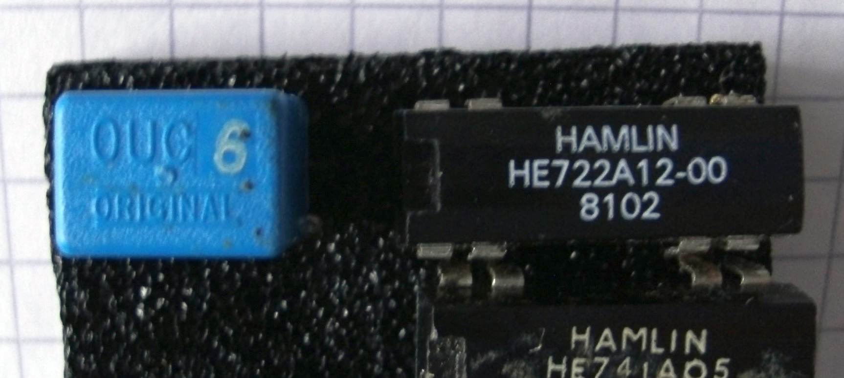

von Karl B. (gustav)
hinz schrieb:
> Da gibts noch kleinere.
finde gerade den Link nicht zu OUAZ 5V.
War halb DIL lang.
ciao
gustav
von Jörg R. (solar77)
Karl B. schrieb:
> War halb DIL lang.
Was ist den halb DIL lang?
von Michael M. (Firma: Autotronic) (michael_metzer)
Karl B. schrieb:
> War halb DIL lang.
Ich hab eins bei Reichelt gefunden ?
siehe Bild. Na ja, nicht ganz halb, sondern Wurzel 7fünftel mal pi. ;-)
ist OUC 6V aber ich glaube, OUAZ 5V ist richtiger Suchbegriff.
ciao
gustav
Karl B. schrieb:
> Hi,
Na ja, DIL kann auch ein IC im 40-poligen Gehäuse sein?
Ich vermute dass Hinz schmale Reedrelais meint.
Das auf dem Foto rechts hatte ich im Kopf.

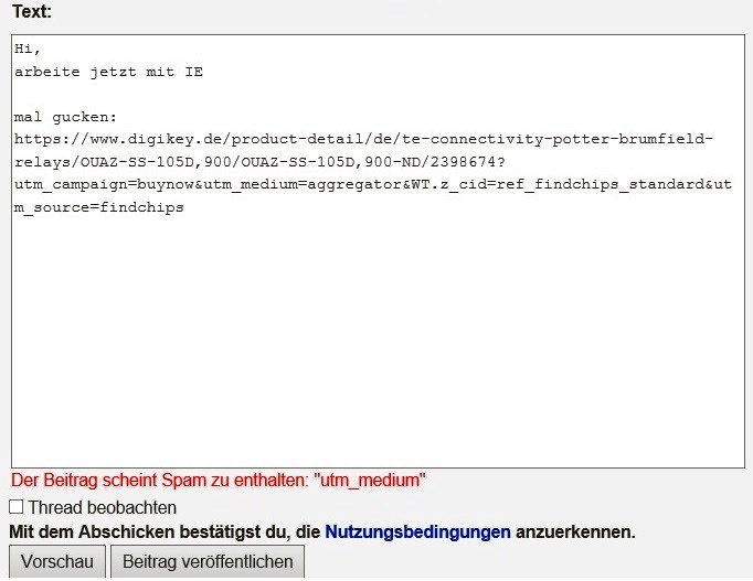

> Hi,
Forumssoftware Meldung:
"Beitrag scheint Spam zu beinhalten."
Link wird nicht akzeptiert.
Dann eben Hinweis für manuelle Suche:
Digikey
Bezeichnung: OUAZ-SS-105D,900
ciao
gustav
von Harald W. (wilhelms)
Wenn man den Link in der Form "www.xxx.yyy" eingibt, muss man zwar
"copy and past" machen, aber Andreas meckert dann nicht.
Ist das automatische Spamfilter. No Problem.
Link im angehängten Textfile.
Jetzt schreib ich schon 106 statt 105.;-)
ciao
gustav
von Joachim B. (jar)
Test
https://www.digikey.de/product-detail/de/te-connectivity-potter-brumfield-relays/OUAZ-SS-105D,900/OUAZ-SS-105D,900-ND/2398674
oder doch auch so?
ist wirklich komisch.
Was noch auffiel, der Link wurde mit doppeltem Zeilenabstand im
Editorfenster dargestellt. Ließ sich aber nicht editieren, mit dem Ziel,
dass nur ein Zeilenabstand dabei herauskommt.
Hat ganz bestimmt auch damit was zu tun.->
Beitrag "Neues Design"
Muss mal anderen Browser nehmen. Und probieren.
Wenn es bei Euch klappt, liegt das vielleicht daran.
Momang.
Erst ausloggen.
ciao
gustav
klappt nicht.
am Browser liegt es nicht.
Da ist was im Link noch drin mit UTM und so...
Einfach rauslöschen?
ciao
gustav
Karl B. schrieb:
> klappt nicht.
Auch nicht mit der von mir beschriebenen Methode (ohne https)?
das "utm" Gerödel ist die Ursache wohl.
Zitat:
"...Unified Threat Management bezeichnet eine Sicherheitslösung, die
mehrere Sicherheitssysteme und -funktionen in einer einzigen Appliance
bereitstellt. Bestandteile von UTM sind Firewalls, IDS- und IPS-Systeme,
Virenschutz, Gateways, VPNs, Spamfilter und Contentfilter..."
/Zitat
ciao
gustav

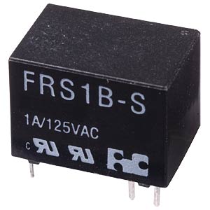

https://www.reichelt.de/reedrelais-sil-5v-1-schliesser-0-5a-ri-500-ohm-ms-7175-l-5v-p27674.html?&trstct=pos_7&nbc=1
SIL, also schmal.

von Εrnst B. (ernst)
> Zitat:
fast...
https://support.google.com/urchin/answer/28307?hl=en
"Urchin Tracker".
Weil er sich wie ein Seeigel festsetzt, wenn man erstmal reingetreten
ist.
Will man nicht wirklich an einem Link kleben haben, den man weitergibt.
OK,
ist aber eher ein Feature des jeweiligen Seitenbetreibers nicht des
Browsers.
Dann gucke ich in Zukunft, ob sich sowas im Link befindet. Und lösche es
raus.
ciao
gustav
> Browsers.
Ist Tracking-Technologie von Google, die das den Seitenbetreibern
schmackhaft machen.
Win-Win-Loose: Seitenbetreiber kriegt tolle Statistiken, Google kann
Leute tracken, auch wenn sie den Link nicht per Google-Suchmaschine
angesteuert haben, und irgendjemand zahlt dafür.
Der Browser kann da nix dafür, der gibt nur URL-Parameter und Cookies
weiter.
