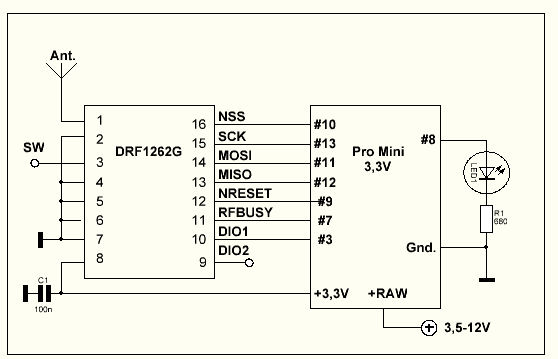

Nachdem ich die LoRa-Bausteine der Serie RFM9x seit etwa 5 Jahren
erfolgreich nutze,  wollte ich auch einmal die neueren LoRa-Typen der
Serien SX1262/SX1268 und SX1280 ausprobieren. Die Steuerung sollte dabei
vorerst jeweils via SPI-Bus ausgehend von einem Arduino Pro-Mini in der
3V-Version erfolgen ( siehe Schaltbild ). Erste Versuche sollten dabei
mithilfe von Beispiel-Sketches durchgeführt werden, so wie sie Stuart
Robinson unter "loratracker.uk" in den von ihm für genannte Typen
bereitgestellten Libraries bereitstellt.
Um es kurz zu machen, trotz längerer Versuche und auch mehrfachem Aufbau
der Hardwareanordnung, ist es mir bisher noch nicht gelungen, z.B.
Sendebetrieb zu erreichen.
Die angeschlossenen LoRa-Bausteine werden bei Verwendung der verfügbaren
Mustersketches jeweils erfolgreich erkannt. Problemlos arbeitet dabei
auch ein Sketch, der das Einschreiben und Auslesen des internen
Speicherbereiches bewirkt. Dagegen verlaufen Programmanweisungen, die
z.B. den LoRa-Sendebeginn starten sollen, entweder wirkungslos oder
führen zum Programmstop.
Durchgeführt wurden die Versuche im 2.4 GHz-Bereich mit mehreren
Exemplaren SX1280 ( NiceRF ) und im 868 MHz-Bereich mit mehreren
DRF1262G ( Dorji ). Dabei kam mir schon der Gedanke, dass die Probleme
ggf. mit den Bausteinen selbst zusammenhängen könnten, aber auf der
anderen Seite kann ich mir kaum vorstellen, dass alle ( aus China
bezogenen ) Exemplare fehlerhaft sein könnten.
Bin für jeden konstruktiven Tipp dankbar.
Gast #6261535
Das Problem sitzt vor deinem Bildschirm.
Du wirst - wie viele andere auch - deine Infos nur scheibchenweise
preisgeben, das ist die berühmte und von vielen Personen hier gerne
ausgeübte Salamitaktik.
Eines ist für mich jedoch sicher: die FunkModule, wer auch immer sie
sind, sind HF-Schaltungen. Diese brauchen viel Strom und daher
"verbietet" es sich eigentlich sie von einem ärmliche Spannungsregler
eines Arduinos zu versorgen. Die Module bedürfen bei der Versorgung
einer besonderen "Liebe".
Wenn du mir jetzt sagst dass der Spannungsregler doch eigentlich
xxxx mA kann und das für die Module doch voll ausreichen müsste
dann ist hier für mich Ende der Diskussion. Abblock- und
Stabilisierungsmassnahmen sind das A und O bei diesen Schaltungen.
Und im Internet gibt es sicherlich genug Steckbrettaufbauten zu
sehen die genau so aufgebaut sind und angeblich funktionieren. Mag
sein, kann aber auch nicht sein.

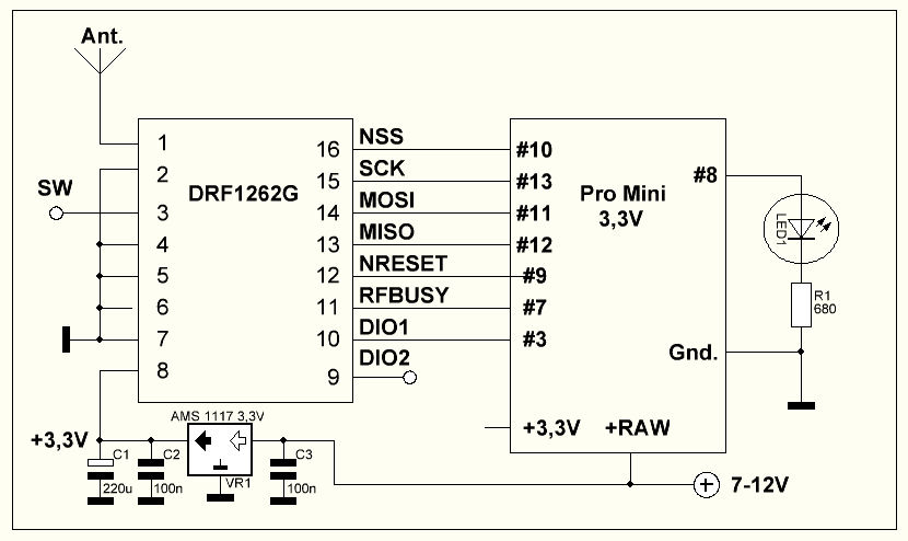

#6261673
das Argument hinsichtlich der möglicherweise nicht ausreichenden
Belastbarkeit des Atmega-3,3V-Ausgangs schien mir durchaus logisch zu
sein, so dass ich erst einmal wieder Hoffnung schöpfte und zur
LoRa-Chipversorgung schnell noch einen bis 1A belastbaren
Spannungsregler einbaute.
Leider brachte das aber auch nicht DEN Erfolg.

@ Mitlesa
Polemische Kommentare und nebulöse Andeutungen hinsichtlich möglicher
Verbesserungen rund um die Versorgung des Funkbausteins und angeblich
nicht zum Schaltbild passendem Quellcode helfen hier überhaupt nicht
weiter. Auch kann ich die Bemerkung hinsichtlich der SALAMITAKTIK nicht
verstehen.
Das Problem besteht doch zuerst einmal darin, dass nicht klar ist, ob es
sich in diesem Fall um ein Hard- oder ein Softwareproblem handelt.
Zur Hardware:
Nach dem Hinweis von Mitlesa wurden beide vorhandenen Exemplare
gegenüber der Ursprungsversion noch einmal verändert ( siehe dazu neues
Schaltbild ). Die Bestückung der Leiterplatten wurde inzwischen
unzählige Male kontrolliert.

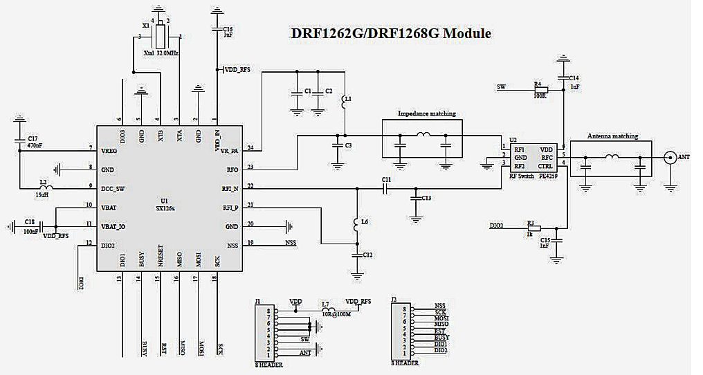

Eine Besonderheit des DRF1262 ist sein integrierter RX/TX-Umschalter,
der mit einem Chip PE4259 ( siehe beigefügten Plan ) bestückt ist. Nach
dessen Datenblatt sollte es dabei genügen, sowohl den DRF-Pin "SW" als
auch "DIO2" auf +3,3V zu legen, um das Sendesignal zum
DRF-Antennenausgang durchzuschalten. So habe ich es jedenfalls versucht,

> Nach dessen Datenblatt sollte es dabei genügen, sowohl den DRF-Pin "SW" als
Hast Du +3V an DIO2 gelegt???
Das wäre nicht gut ... DIOx sind Ausgänge ... und DIO2 wird oft (in der
Software) verwendet, um zwischen RX/TX umzuschalten.
d.h. SX-DIO2 ist mit PE4259 verbunden, so wie es im Schalplan auch
gezeichnet ist. Du darfst da nichts von aussen anlegen.
Es müsste in deiner also eine Funktion ähnlich dieser geben, wenn du
deinen SX initialisierst, und du müsstest es logischerweise mit '1'
aufrufen ;-)
void SX126xSetDio2AsRfSwitchCtrl( uint8_t enable )
    SX126xWriteCommand( RADIO_SET_RFSWITCHMODE, &enable, 1 );
Siehe auch SX162x Datat Sheet: -> SetDIO2AsRfSwitchCtrl

Hi Klaus,
ich habe mir gerade nochmal dein Projekt angeschaut, insbesondere deinen
Schaltplan. Was hast Du denn mit dem Pin 3 (SW) gemacht? Ist der offen
(so wie in deinem Plan gezeigt)?
Wenn ich das Datenblatt vom DRF1262G bzw den darin verbauten PE4259
richtig verstehe, dann müsstes Du dort 3.3V anlegen? ohne Gewähr .. prüf
das mal.
Schau mal hier:
http://www.dorji.com/docs/data/DRF1262G.pdf
bzw. hier
https://www.psemi.com/pdf/datasheets/pe4259ds.pdf
Grüße, Mic Roller
#6267083
Hi Mic,
ja, den SW-Pin hatte ich an 3,3V gelegt. Irgendwie haben sich aber alle
versuchsweise getesteten Pegeländerungen sowohl am SW-Pin, als auch an
DIO2 jemals in irgendeiner Weise ausgewirkt.
Hattest Du übrigens meine Benutzernachrichten ( betr. Chipbestellung )
erhalten?
Gruß Klaus
