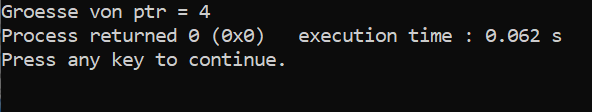

Ist das hier normal? Laut meinem Lehrbuch steht folgendes:
Ein Zeiger ist eine Variable, die eine Adresse speichert. Wird der Operator sizeof
auf ein Feld angewendet (sizeof(feld)), erhält man den Speicherverbrauch des Feldes in Bytes.
Wird der Operator sizeof auf einen Zeiger angewendet, erhält man die Anzahl der Bytes, die zur Spei-
cherung einer Adresse auf der jeweils zu Grunde liegenden Rechnerarchitektur benötigt werden.Auf einer 32-Bit Rechnerarchitektur 4, auf einer 64-Bit Rechnerarchitektur 8 Bytes.
int main()
    long var = 22;
    long *ptr = &var;
    printf("Groesse von ptr = %d", sizeof(ptr));
Tja, das zeigt dir, dass entweder dein Rechner eine 32-Bit CPU hat oder
eine 64-Bit CPU, die im 32-Bit-Modus läuft.
Viele 64-Bit CPUs (insb alle x86) können auch, so es das Betriebssystem
unterstützt (Win tut es), auch in einem 32-Bit Modus betrieben werden.

Stimmt nicht.
Es zeigt, dass der Compiler den Source Code für ein 32 bit System
compiliert. Welche CPU der Rechner auf dem compiliert wird hat oder
welche CPU das System später haben wird, auf dem das Programm läuft,
spielt hier keine Rolle.
Korrekt. Genauer gesagt, ersetzt der Compiler Ausdrücke der Form
"sizeof XY" beim Kompilieren mit einer Konstanten. In der Programmdatei
steht da also fest 4, 8, oder was auch immer. Sofern die CPU und OS
das Programm mit oder ohne Kompatibilitätsmodus ausführen können, ist
die Ausgabe also immer die selbe. Da ist keine dynamische Abfrage drin.
Das ist übrigens falsch, es muss "%zu" sein und nicht "%d", denn
"sizeof" gibt den Typ "size_t" zurück, welcher (insb. eben bei
64bit-Systemen) größer als "int" sein kann, und "%d" erwartet "int". Für
size_t daher "%zu". Dein Lehrbuch scheint also nicht sehr gut zu sein.

Hast du das Programm einmal für 32 Bit kompiliert & einmal für 64 Bit.
Die meisten modernen 64 Bit Maschinen können auch 32 Bit Programme
ausführen und weil sizeof(ptr) beim Kompilieren bekannt ist, wird der
Compiler das Evaluieren und fest in Binary schreiben und nicht zu
Laufzeit berechnen.

Natürlich nicht, aber worauf willst du hinaus? Es geht hier um die
Ausgabe, die ein für eine spezifische Plattform generiertes Programm bei
seiner Ausführung produziert hat. Dort war die Größe eines Zeigers 4
statt der erwarteten 8 Bytes.
