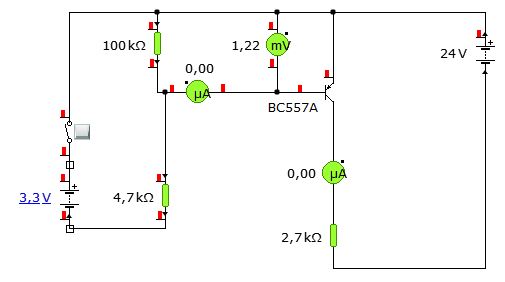

HAllo,
ich möchte über den GPIO Port des Raspberry Pis eine Steuereinheit
schalten. Die Steuereinheit benötigt +24 Volt auf einen Eingang, sodass
diese Steuereinheit eine Anlage anschaltet. Somit ist ein NPN Transstor
nicht geeignet, da der Transistor zwischen +24V und der Schalteinheit
sitzt und nicht zwischen Schalteinheit und GND. Ist der Eingang auf +24V
gelegt, fließt ein kleiner Strom von 8,5mA. Daraus ergibt sich eine
Ohmscher Widerstand von 2,7kOhm. Da ein Relais überlicherweise
wesentlich höhere Ströme ziehen (>50mA)denke ich mal, dass die Last
keine Induktivität besitzt.
Ich habe mit Crocodile Physics (heute Yenka) im Anhang beigefügte
Schaltung erstellt. LAut dieser Simualtion sollte die Schaltung
funktionieren.
Leider ist der Transistor auch durchgeschaltet, wenn im Raspberry der
GPIO auf LOW gesetzt ist.
Was habe ich falsch gemacht?
Stefan
Eigentlich nichts.
Aber damit die Schaltung wie in der Simulation funktioniert, in der du
plus der 3.3V mit plus der 24V verbunden hast, müssen zuvor die
Spannungsquellen voneinander unabhängig gewesen sein.
Das ist bei deinem realen rPi wohl nicht der Fall.
Mehreres.
- du hast nicht das gezeichnet, was nicht geht, denn wo ist der RasPi?
- Ein GPIO ist kein Schalter, der offen sein kann.
- Man verbindet für gewöhnlich die GNDs.
Ansonsten ist die Dimensionierung um den PNP plausibel.

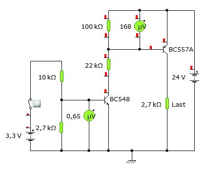

Matthias L. schrieb:
> Benutze einfach einen NPN, welcher durch den 3V3 Steuereingang
> eingeschaltet wird. Dieser schaltet einen PNP, welcher die 24V schaltet.
Du musst einen NPN mit dem GPIO betriben, mit Emitter auf Masse, die
auch die Masse vom RasPi und von der Steuereinheit ist. Dessen Kollektor
geht dann an die 4k7 in deiner Zeichnung, der dann allerdings deutlich
größer sein kann - z.B 22k.

OP #6262281
Danke für die vielen ANtworten.
JA, es gibt viele Beispiele hier im Forum, auch im Raspberry Pi Forum.
Leider haben alle diese Beispiele als Last eine Leuchtdioden mit sehr
geringer Leistungsaufnahme , die im Collektorstrang eines NPNs steckt.
ICh dachte, mit einem PNP müsste das bei mir funktionieren, da die
beiden Spannungsquellen komplett voneinander getrennt sind. In der
Zeichnung habe ich den Raspberry durch die 3.3V links im Bild
"Simuliert", da der Raspberry auf einen Pin des GPIO Ports ein high =
3,3V setzten kann, mit maximal 19mA LAst. Im Zusatand Low hängt der
Anschluss in der Luft.Aus diesem Grunde einfacher Schließer hinter einer
3,3V Spannungsquelle.

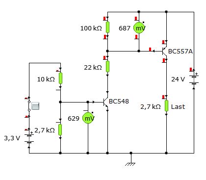

Gast #6262373
Stefan E. schrieb:
> So, es hat etwas gedauert.
Ging doch schnell :-) und ist auch fast perfekt.
Nur fast, weil der Spannungsteiler 10k/2.7k am NPN ist nicht ordentlich
dimensioniert.
Die 2.7k sind zu klein oder die 10k zu groß. Rein rechnerisch bleibt da
für die Basis fast kein Strom übrig - je nach Transistor oder
Temperatur. Kann so gehen, oder auch nicht.

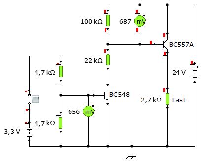

Deshalb: die 2.7k sollten wesentlich größer sein oder die 10k kleiner.
Nimm zweimal den selben im Bereich 1k ... 10k.
Der BE-Widerstand ist nur da, dass beim Reset des μC der Transistor aus
bleibt und, weil er die LOW-Schwelle etwas anhebt: LOW von einem Ausgang
ist oft mit bis zu 0.8V angegeben, zweimal 4k7 lassen dann in dem Fall
UBE nicht über 0.4V ansteigen.

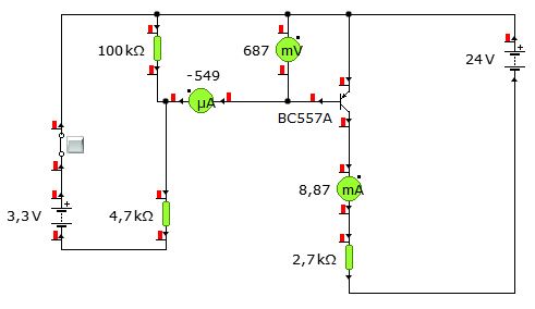

Dann funktioniert deine ursprüngliche Schaltung.
Der Fehler liegt woanders, eventuell weil du glaubst, bei LOW wäre AUS
und bei HIGH ist es AN, es verhält sich umgekehrt.

Michael B. schrieb:
Komplett voneinander getrennt sind sie ja nicht. Laut Zeichnung sind die
24V und (vermutlich) die 3.3V miteinander verbunden. Eine unübliche
Variante, aber nicht unmöglich.
Wenn nicht, dann kann sie nicht funktionieren.

OP #6264716
HAllo
ich habe gestern die Schaltung nicht mehr fertiggestellt. Heute bin ich
aber dazu gekommen. Und , siehe da, sie funktioniert einwandfrei.
Ich danke allen fleißigen Mitgliedern, die mich in meinem Projekt
unterstützt haben. Ich bin freudig überrascht so viel kompetente
Unterstützung bekommen habe.
