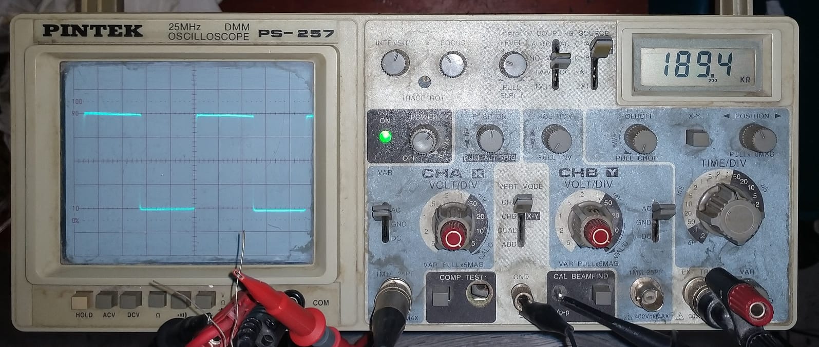

P.S. Im Bild seht ihr, was ich momentan noch nutze. Aber dieser kommt
jetzt langesam in die Jahre und an seine Grenzen (bzw. ich möchte ggf.
etwas mehr Komfort ;-)  )
von Frank L. (hermastersvoice)
du hast jetzt ein Gerät mit 25MHz Bandbreite und möchtest dich mit einem
neuen Gerät verschlechtern? Das halt ich für keine gute Idee.

von MaWin (Gast)
oszilloskopkäufer schrieb:
Vielleicht mal säubern.
Dann siehst du auch wieder was drauf und brauchst keinen Chinaböller. :)
von pegel (Gast)
Ob das geht?
So was ähnliches ist mir auch mal zugelaufen.
Beim säubern, egal wie, ist die Schrift immer weniger geworden.
von MaWin (Gast)
Auch auf dem Bildschirmglas?
touché! ;-) Gebe Dir vollkommen recht, dass dem etwas Zuwendung fällt.
Aber irgendwie habe ich in Coronazeit anstatt weniger, mehr Arbeit (das
ist jetzt keine Beschwerde). Aber am Wochenende werde ich den wieder mal
gründlicher säubern, soweit es geht.

Der Pollin hat nur einen 8bit ADC, das macht nur stufige Krakeleien,
aber keine saubere Kurven für die Filtergütebestimmung wie bei deinem
Alt-Scope. Sieht man auch im Bild.
Unter 10 bit Auflösung sollte man keinen ADC fürs scope nehmen, auch
nicht geschenkt.
> Für knappe 180€ finde ich den Preis nicht schlecht.
Ich persönlich finde das viel zu teuer. Für die Mäuse bekämst du ein
sehr gutes gebrauchtes. Allerdings ist mir nicht ganz klar, warum du
dein vorhandenes nicht mal aufhübschst und neu kalibrierst, falls es
daneben liegt. Mir würde der Komponententester fehlen, aber für einen
ambitionierten Amatuer hat das Pintek doch sonst alles, was man sich
wünscht.
