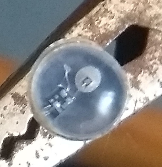

Habe dieses Kit heute mal zusammengebaut und getestet, zum Einsatz
kommen 2-Draht-LEDs in SMD und 5mm Größe, die sich an einem LED-Tester
(Konstantstromquelle) wie normale Rainbow-LEDs verhalten, im Betrieb
aber offensichtlich farblich gesteuert werden und reproduzierbare
Farbeffekte erzeugen.

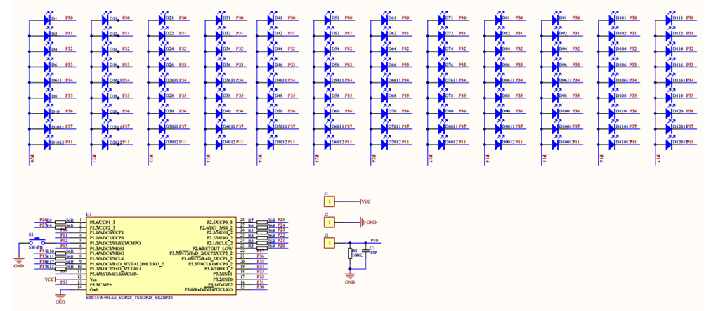

Laut Schaltplan sind die LEDs als einfache Martix verschaltet.
Ich habe mal universelle Rainbow-LEDs aus meiner Bastelkiste eingesetzt,
die reagieren genauso. Allerdings scheinen die LEDs sehr fein verlesen
zu sein - wenn sie in meinem 8-fach LED-Tester zeitlich nahezu gleichen
Farbverlauf haben, dann verhalten sie sich auch in der Steuerung
gleichfarbig.

> Laut Schaltplan
magst du den mit uns teilen?

Den Schaltplan habe ich als .png angehängt. Die Auflösung ist nicht
wirklich gut, aber das "assembly manual" aus China gibt nicht mehr her.
(Das "assembly manual" wird auch im vorgenannten Link zum Download
angeboten.)
Als fertig programmierter Controller ist ein "STC15W401AS" eingesetzt.

> werde es mal mit einem PIC versuchen
Unnützer Wechsel. 5µs ist mit einem UNO überhaupt kein Problem. Die
Hardware ist in der Lage, Pulse mit einer Länge von 62,5ns (1/16E6) zu
erzeugen.

von K. S. (the_yrr)
Das Problem ist doch ganz einfach zu lösen:
LEDs noch nicht in das Rad eingelötet:
    - nimm ne Handvoll, in beide Richtungen Spannung mit Widerstand
        -> alle leuchten gleich => RGB LED mit Bus
        -> unterschiedliche Farben (und Spannungen) => normale LEDs
        -> leuchten in beide Richtungen => 2 Farben LED
LEDs schon eingelötet:
    - auslöten und oben weitermachen
    - Logic Analyser/Oszi dran und nachgucken was los ist
Was immer geht ist mal etwas genauer von oben in die LED schauen,
eventuell mit Lupe. Wenn da ein kleines schwarzes Körnchen mit
Bonddrähten (oder auch nur mehrere Bonddrähte) sichtbar sind, ist das
RGB mit Steuerung. Nur ein Bonddraht, stinknormale LED. Im anhang mal
ein schlechtes Handybild wie so eine LED mit Steuerung (und hier nur
einer Farbe) von oben aussieht.

Hier habe ich ein Video gefunden, dass ein gleiches LED-Modell meines
Bekannten zeigt:
https://www.youtube.com/watch?v=4jUsAJUHzCE
Der Schaltplan ist zumindest bei der Verschaltung der LED-Marix für mein
Drehmodell und dem fest stehenden Canton-Tower gleich.

Es sind eindeutig LEDs, die einen eingebauten Chip und 3 Einzel-LEDs
beinhalten. Mit Lupe klar und deutlich zu erkennen.
Sie funktionieren auch nur in einer Richtung.
