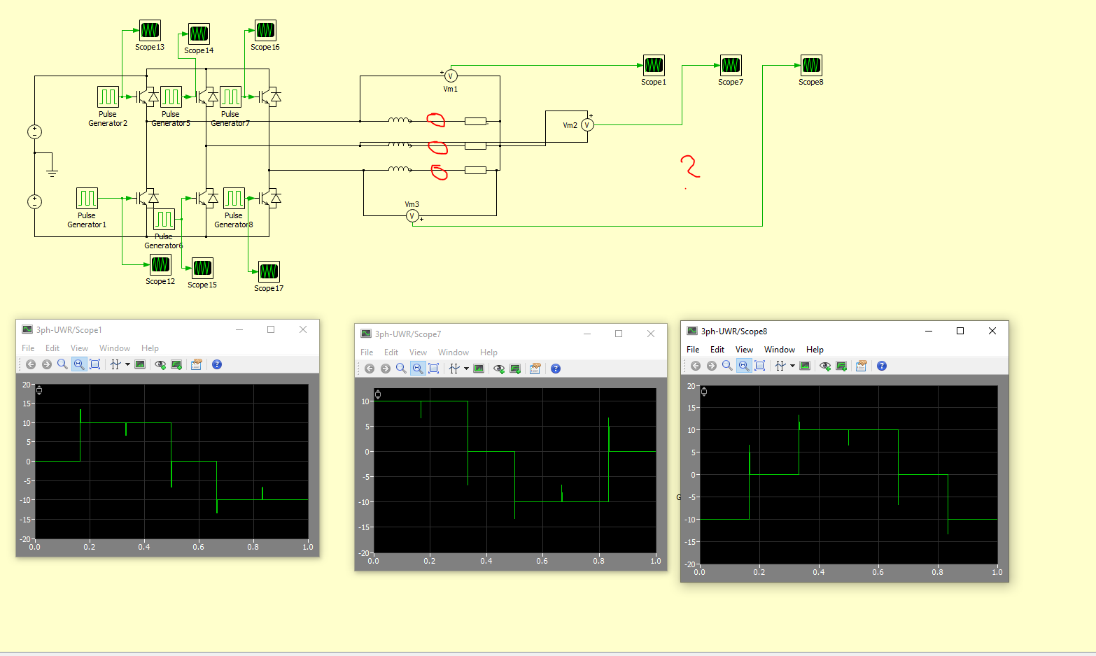

BLDC Controller / Back EMF
Gast #6262782
ich hätte ein paar Fragen
1) Wie schaffe ich es die Back EMF Spannung, in mein ESB einzubauen
diese ist ja drehzahlabhängig. Es sollte ja n ~ U gelten laut Wikipedia.
Jetzt weiß ich nicht ob ich als Spannungsquelle eine DC oder
AC-Spannungsquelle nehmen soll?
2)Ich habe mal meinen Motor am Oszi vermessen und bekomme eine
AC-Förmige Back EMF je Phase. Soll ich die Back EMF dann AC-förmig
annehmen?
3)Wie bekomme ich es hin, dass mein Strom nicht ins Unermessliche
steigt. Meine Idee wäre, das ich meine Einschaltblöcke per PWM zerhacke
und somit im Mittel eine geringere Spannung anliegt und ich so meinen
Strom begrenzen kann. Problem hierbei ist aber, das meine Spannung dann
runter geht und somit auch meine Drehzahl aber das will ich ja nicht.
Jemand eine Idee?
Sim_Prog: Plecs
#6262917
> und somit im Mittel eine geringere Spannung anliegt und ich so meinen Back EMF
n~U?
> Jemand eine Idee?
Die Drehzahl bestimmst du über die Kommutierung, nicht die Spannung. Das
verwechselst du wahrscheinlich mit der Drehzahlabhängigkeit der Back EMF
(n~U)
Der fließende Strom ist proportional zur Differenz aus der "gemittelten
Spannung" und Back EMF.
PS.: Vielleicht beginnst du mit der Simulation eines "einfachen" DC
Motors und erst dann mit der Kommutierung des BLDC.
Wie z.B. in
https://www.precisionmicrodrives.com/content/ab-025-using-spice-to-model-dc-motors/
beschrieben.
Gast #6262951
Ah okay ja erstmal vielen Dank für den Link :).
Okay also heißt das:
1) Kommutierung bestimmt die Drehzahl
2)Aus Spannung über den einzelnen Phasen -> Strom -> Drehmoment ?
Für weitere Literatur zu dem Thema bin ich auch sehr dankbar :)
Gast #6263216
> Für dein ESB brauchst du eine AC Spannungsquelle
Wie kann ich die AC Spannungsquelle hinreichend genau modellieren, wenn
ich den realen Motor vorliegen haben? Einfach mal mit dem Akkubohrer an
der Welle drehen die Back EMF messen und dann daraus ein Modell in abh
der Drehzahl erstellen?
#6263222
Eine Umdrehung ist eine Periode. Mit drei Spulen(?Anschlüssen?) solltest
du je 120° Phasenverschiebung haben.
Das sind alles aber "Details" die du zur Erzeugung/Simulation der
richtigen Kommutierung schon wissen mußt.
Les dir/schau dir BLDC Grundlagen an - google gibt dafür Reihenweise
Treffer aus. Das meiste brauchbar.
Gast #6263236
Ja das weiß ich ja auch :) Nur hatten wir immer in der Uni den
Fremderregten Synchron Motor gemacht und nie den PM Synchron Motor was
ja der BLDC Maschine enstpricht dementsprechend hab ich keine Folien /
Bücher die mir sagen wie ich einen solchen BLDC als ESB darstellen kann
geschweige denn mathematisch fassen kann. ist schon klar das
u_emf=U1*cos(wt) v_emf=U2*cos(wt+2/3pi) w_emf=U3*cos(wt+4/3pi) ist nur
ist die Frage jetzt wie modelliere ich u1,2,3 das hängt ja von der
drehzahl ab ist das einfach n~U? dann könnte ich die prop konst.
messtechnisch bestimmen brauch ja dann nur 2 werte.
#6263252
Ja.
Einen hast du schon. Bei 0 rpm sind u1,2,3 auch 0V ;)
Für viele BLDC ist das auch angegeben - kv (rpm/V)
PS.: Man hat auch noch km=1/kv. km gibt das Verhältnis zwischen
Drehmoment und Strom an. (Wenn rpm statt rad/s verwendet werden kommt da
noch was mit 2 pi und 60 dazu...)
