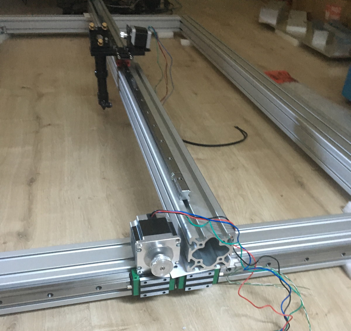

Mahlzeit,
bräuchte mal ein paar konstruktive Meinungen. Bin dabei meinen
Maschinenpark mit einem Co2-Laser-Cutter zu komplettieren (falls ein
Maschinenpark überhaupt jemals "komplett" sein kann ;-)
Die grundsätzlichen Abmessungen sind festgelegt und diesmal ist die
Konstruktion auch bewusst einfach und kostengünstig gehalten (es kommen
gewöhnliche Alu-Profile zum Einsatz, die auch gestern schon angekommen
sind, siehe Bild). Gebaut wird zunächst das nackte Portal, Einhausung,
Tisch und Absaugung kommen später.
Soviel zur bisherigen Planung:
Für die kürzere Achse (Y) mit etwas über 620mm Verfahrweg kommen
beidseitig Laufkatzen mit Nema23 und gt2 Zahnriemen mit Stahlkern zum
Einsatz.
Ich möchte nun kurzfristig die Portalwangen fräsen und bin mir bei der
langen (X) Achse unschlüssig ob ich hier einen Linearschlitten oder doch
eine Laufkatze wählen sollte. Zum Schneiden wäre es sicher unerheblich,
aber auf der Achse soll auch für die Rastergravur abgezeilt werden...
Die Achse hat einen Verfahrweg von ca. 1450mm.
Bei Wahl eines Linearschlittens mit einseitigem Antrieb kann der
Lasttrum also über 3m lang werden, das ist mir eigentlich etwas lang,
vor allem in Verbindung mit den hohen Beschleunigungswerten. Allerdings
ist dies der Standardaufbau bei ähnlichen Anlagen und die entsprechenden
Klemmhalter wären am Schlitten sogar schon dran.
Bei beidseitigem Antrieb bliebe der Lasttrum halb so lang, dann ist aber
wieder doppelt so viel Technik nötig und es stellt sich abermals die
Frage welcher Motor springt wohin wenn man einschaltet... dem kann man
sicher "entgegenwirken" aber ist zusätzlicher Aufwand.
Setze ich auf die Laufkatze, bleibt der Lasttrum ebenfalls kurz und ich
brauche nur die hälfte der Technik. Dafür muss ich den Stepper immer mit
beschleunigen, macht bei einem gerade passend rumliegenden Nema17
(0.9°/1.7A) gute 400g Masse extra. Lieber wäre mir ohnehin eine Nummer
größer (schon allein der dickeren Welle wegen),
aber dann sind mindesten 700g fällig, dass dürfte die Performance stark
reduzieren.
(Energiekette muss ich ohnehin anbringen für die Luftunterstützung)
Hat jemand einen ähnlichen Aufbau im Betrieb und kann mich in die
richtige Richtung weisen?
Gruß Dominik

von Weihnachtsmann (Gast)
Der Motor auf dem Schlitten auf dem der Laserkopf sitzt, ist dort falsch
platziert. Dort gilt die Devise, so leicht wie möglich, anderseits wir
das Rastern später sehr Zäh.
Von der Geschwindigkeit am besten 1:2 oder 1:3 Untersetzung, Motor fest
an der Seite angebaut. Riemen 9mm breit, dann kann der auch die 1,5m
ordentlich gespannt werden ohne das es da Probleme gibt. Ich bin an der
Stelle (ähnlichen Laserdimensionen)mit einem NEMA23 gefahren.

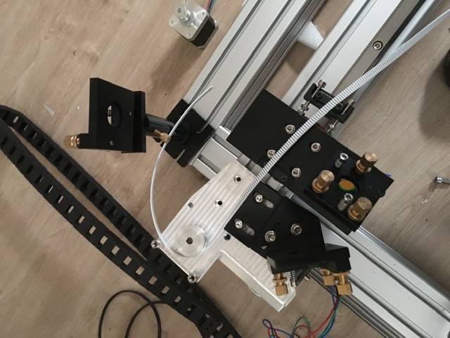

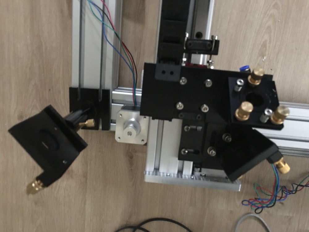

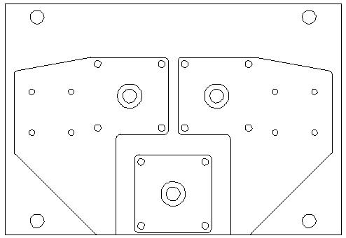

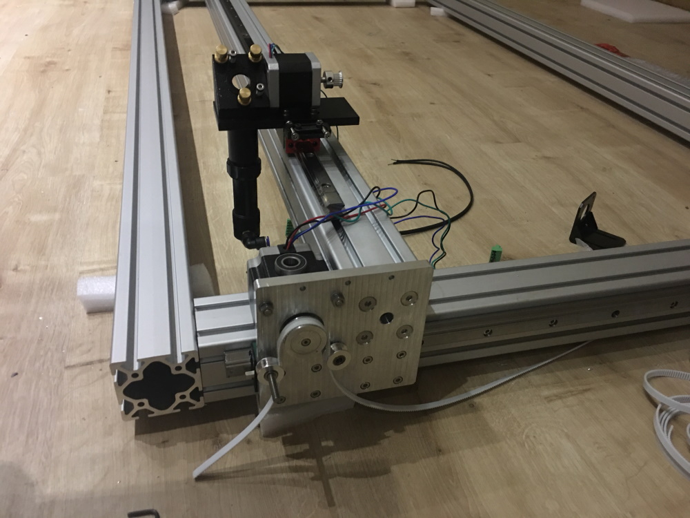

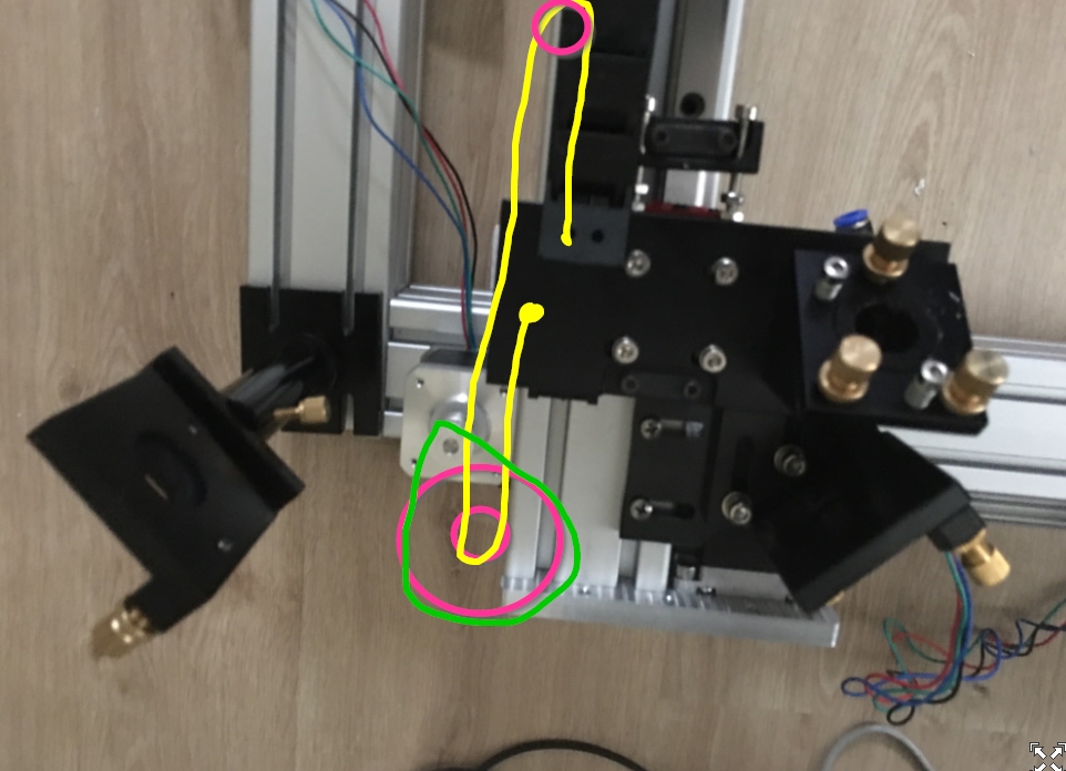

Habe gestern die Portalwangen gefräst (siehe Anhang, kommen aber
Kugellager hin, nicht die Spielzeug-Röllchen) und mir beide
Möglichkeiten offen gehalten. Ich denke aber ich gehe auch den Weg mit
dem Schlitten. Überlege allerdings ob ich den Antrieb hinter den
Portalbalken lege, ist wesentlich einfacher zu konstruieren und ich
komme mit dem Strahlengang nicht ins Gehege (2.Anhang, der Nema17 ist
nur symbolisch).
Nur der Hebel am Schlitten wird dann ziemlich groß wenn ich nicht
zusätzliche Umlenkrollen einplane. Du hast nicht zufällig ein Bild von
Deinem Aufbau griffbereit?
Kann ich heute Abend nachreichen.
Ich habe meinen Motor wie auf einem deiner Bilder angeordnet und arbeite
mit einem kleinen Riemen. Dem langen (gelben) habe ich direkt am
Schlitten angebracht habe, somit ist wenig "Hebel".

von Dominik (Gast)
Habe mir gerade nochmal den Bauraum angesehen, der Laserkopf ist ja
ohnehin schon recht hoch, habe den Motor mal gedanklich auf den Kopf
gestellt, dann ist in der Tat wenig "Hebel" wenn man so nah am Schlitten
bleibt und die Höhe der Umhausung ändert sich trotzdem nur unwesentlich.
Über den Umstand, dass ich die Anschlusskabel dann nicht mehr direkt vom
Motor in das Profil einführen kann komme ich sicher weg ;-)
Fräse das gleich mal testweise und gucke wie es sich ausgeht.

von Björn R. (sushi)
Hast du dir mal aus dem 3D-Drucker bereich die Riemenführung/Bauweise
genannt "CoreXY" angeschaut? Damit hält man die Achse leicht, weil man
den Schrittmotor nicht mit spazieren fahren muss.
LG, Björn

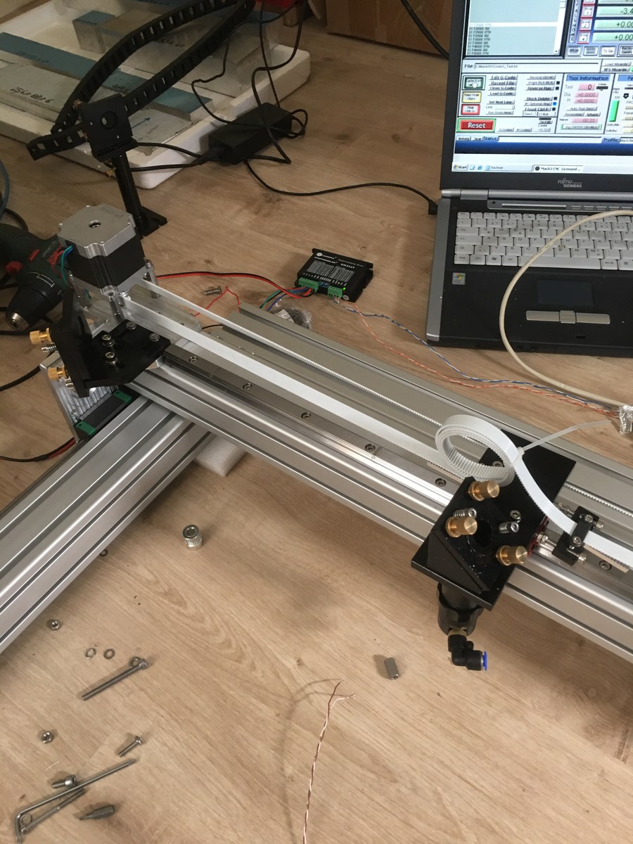

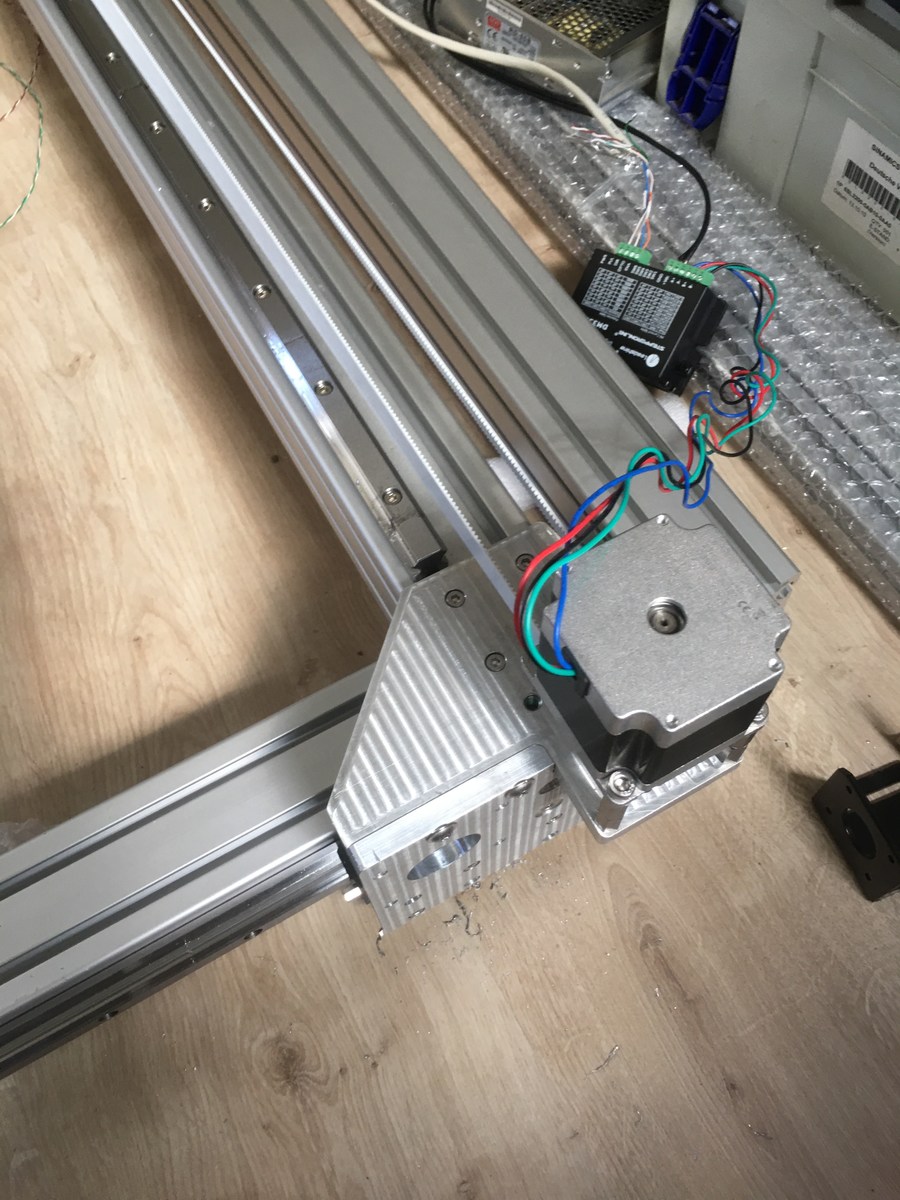

von Dominik V. (Firma: TBV) (d190979v)
Habe heute mal ein paar Versuche mit der X-Achse gemacht. Einseitig
angetrieben hat nicht so gut geklappt.
(10mm gt2 pu/stahl)
Mit je einem Motor an beiden Seiten läuft es bis 63m/min recht passabel.
(Mehr kann die Ansteuerung auch nicht)
Der Riemen und die Motoren werden natürlich noch ordentlich montiert.
https://youtu.be/1-O51COkCD4

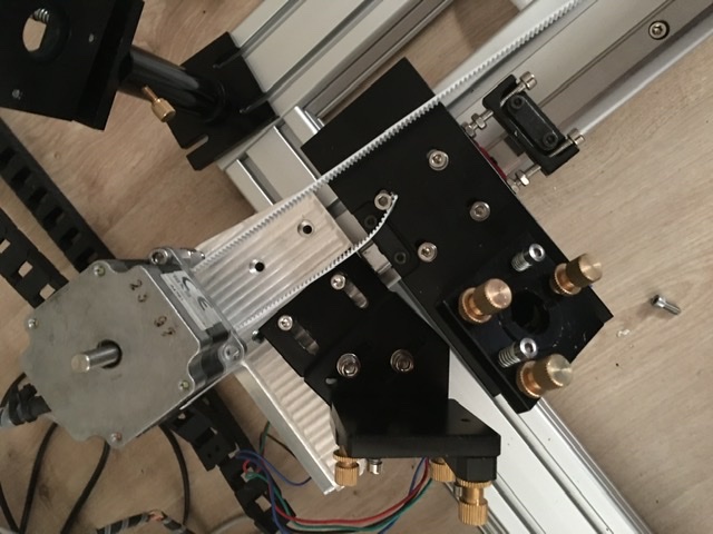

Mini-Update: Die Laufkatzen für die Y-Achse und die Motorbefestigungen X
sind fertig und montiert.
Fehlen noch zwei Stepper, aber sind im Zulauf.
Dann kommt der Riemenspanner, den will ich auf den Schlitten setzen?
Nach wie vor die Frage: Wie viel m/min sind beim Rastern sinnvoll (hier
Holz, 60w)? (Schätze das die PWM hier die Grenze ist...)
Generelle Frage an die Besitzer eines Co2 laser, welche software nehmt
ihr zur Ansteuerung? Ich überlege gerade Grbl auf nen Atmega1284 zu
portieren, damit ich das Vorspannen der x-Achse und Ausrichten der
y-Achse unterbekomme oder gibt es da schon was?
gruß Dominik

Nach kurzer Pause mal ein kleines Statusupdate, habe die Eckverbinder
und Riemenspanner für die Y-Achse fertig. Klar ist die Beschleunigung
deutlich geringer, auch ist der Aufbau noch provisorisch. Hier der
Speedtest Y bis 30m/min (22V auf dem linken, 24V auf dem rechten
Antrieb):
https://youtu.be/BaB435QwWOY
(Und nein, Mach3 wird nicht zum Einsatz kommen, hatte ich nur gerade da
zum testen)
Morgen sollen die restlichen Nutensteine kommen, wenn alles ordentlich
montiert und verkabelt ist teste ich weiter, denke da geht noch was.
Denke aber auch mit der Geschwindigkeit ist Schneiden kein Problem.

die Ursprungsfrage ist damit beantwortet, die X-Achse ist soweit
komplett :-) Mit dem "Pull-Pull-Prinzip" fahre ich glaube richtig, zeigt
sich aber erst wenn die ersten Schnitte gemacht sind...
Ich möchte mich an dieser Stelle noch für alle Tips bedanken.
Gerne höre ich auch noch Empfehlungen für die passende Ansteuerung,
diese braucht nicht unbedingt die Rektifizierung des Portals oder das
Vorspannen des X-Riemens beherrschen, ich denke dass ich dies ohnehin
auf einen separaten Controller auslagere und nach erfolgreichem
Abschluss der Prozedur via Bus-Umschalter oder Logik-Gatter die
Kontrolle an die Steuerung übergebe.
Von daher reicht ein 3-oder 4-Achs System vollkommen aus. Gerne auch
Stand-Alone.
Ich habe, rein zu Testzwecken, mal die Mikroschrittauflösung halbiert,
damit erreicht der Test-Controller (Mach3 USB Karte) knapp 128 m/min.
Bei 24V sah das dann so aus:
https://youtu.be/yhfHpYi-lhI
(Hier wird die maximale Geschwindigkeit aber nur kurz erreicht)
Bei 36V geht in Sachen Beschleunigung noch etwas mehr:
https://youtu.be/1IDtg3dEz54
Erst hatte ich überlegt, da ohnehin 12V für die Röhrenkühlung zur
Verfügung stehen, die Schaltnetzteile in Reihe zu schalten, ist aber
vermutlich nicht erforderlich, hier noch die Bewegung in XY Richtung bei
30m/min:
https://youtu.be/Tnb4p6zF-v0
Dann kann ich die 12V zur Kühlung weiterhin über den Schalteingang des
Netzteils schalten und brauche keine Hochstromrelais verbauen.
Danke und Gruß
Dominik
P.S.: Hier noch (für die Späneliebhaber) die Entstehungsgeschichte des
Linearschlittens:
https://youtu.be/OoU3sV9IJxs
Die Gegenüberstellung zum Original-Schlitten hatte ich noch vergessen
anzuhängen, sind also knapp 90g mehr zu beschleunigen. Wäre sicher
möglich, das Material noch auszudünnen, aber ich denke das spa(r)ne ich
mir...
