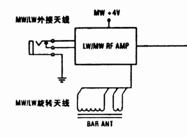

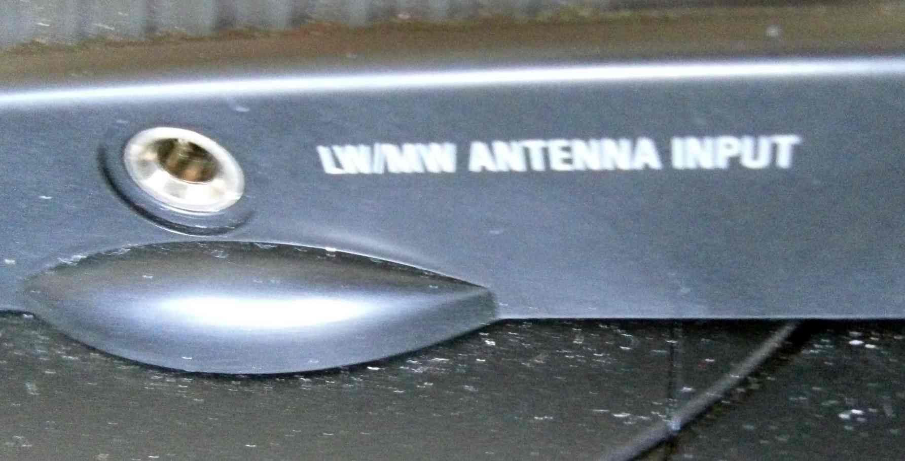

da ich bislang nur einen Übersichtsschaltplan vom Empfänger Tecsun
S-2000 finden konnte, aus dem nicht hervorgeht, wie die Beschaltung des
externen Antenneneinganges für Mittel-und Langwelle über die 3,5 mm
Klinkenbuchse an der drehbaren Feritantenne selbst erfolgt, wollte ich
fragen, ob die Ankopplung noch zusätzlich DC-mäßig abgetrennt werden
muss.

TR.0LL schrieb:
> Bilder vom Innenleben von dem Teil könnte ganz hilfreich sein
das ist ja genau das Problem, dass Schaltpläne nicht veröffentlicht
worden sind. Wie ich herausgefunden habe, ist der S-2000 eine
Eigenentwicklung von Tecsun. Lediglich das Outfit lehnt sich an eine
Grundig-Serie an. Hat aber schaltungstechnisch anscheinend nicht mehr
viel damit gemein. Mit dem Übersichtsplan kann ich leider wenig
anfangen. Trotzdem hier ein Ausschnitt von dem mich interessierenden
Schaltungsteil, so weit das veröffentlicht wurde. Ein Auseinanderbauen
der Ferritantenne ist auch nicht so leicht.
Meine Idee war, vielleicht hat ja jemand den Tecsun S-2000 einmal auf
der Werkbank gehabt und kennt die Schaltung des HF-Eingangsteils mit der
Ferritantenne etwas genauer und könnte Tips geben. Oder, noch besser,
kennt eine Möglichkeit, an ausführliche Serviceunterlagen und
Schaltpläne heranzukommen.

OP
Günter Lenz schrieb:
> Wird die interne Antenne abgeschaltet wenn
> ein Stecker gesteckt wird?
Hi, erst 'mal danke für Antwort.
ja, die interne Ferritantenne wird unterbrochen. Die große Unbekannte
ist die Ankopplung. Hatte vor, mit einem Balun abzuschließen.

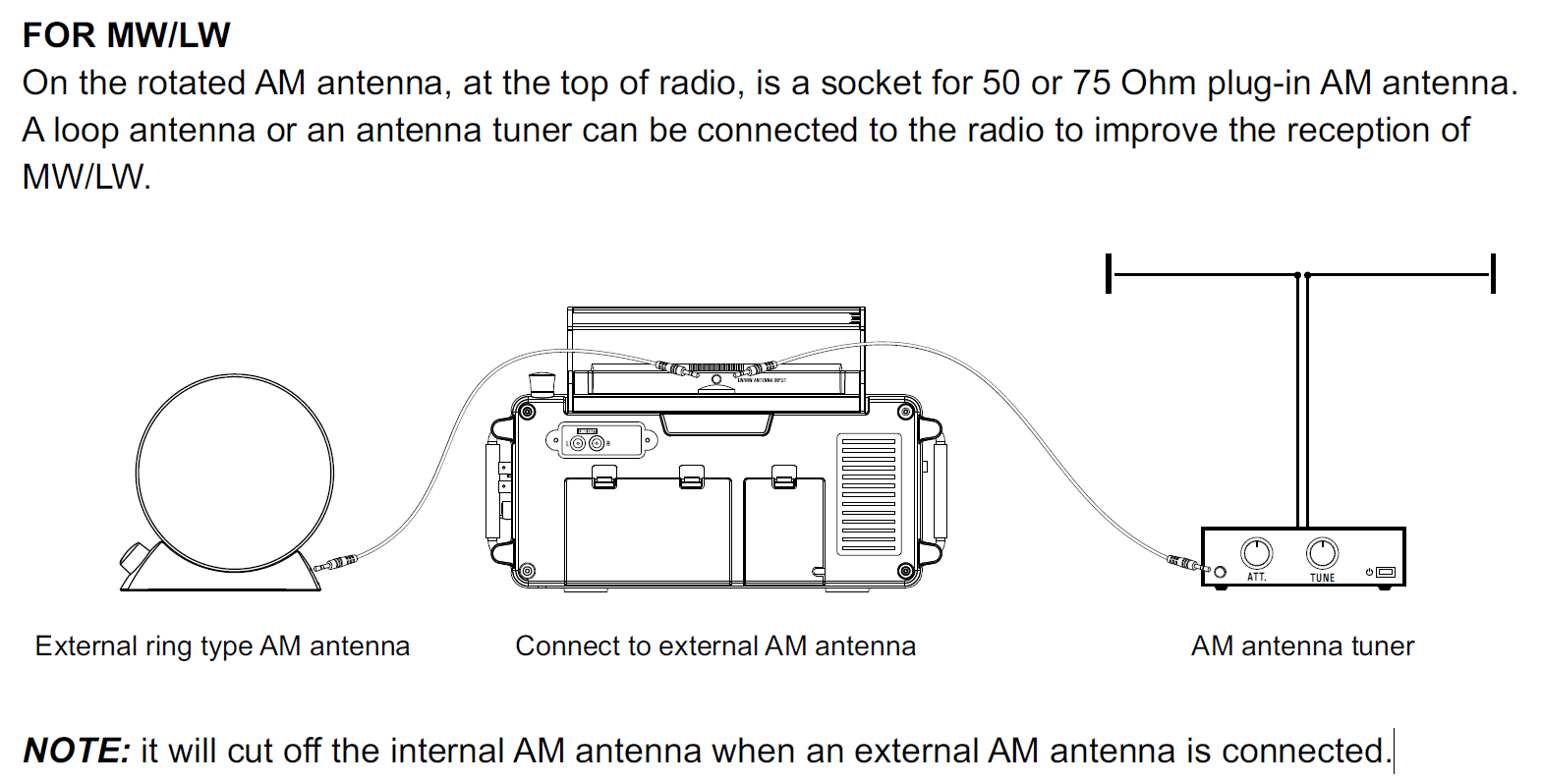

Im Handbuch steht, dass es sich um einen Anschluß für externe 50/75 Ohm
Antennen handelt. Ich sehe keine Notwendigkeit für einen Balun. Einfach
dünnes 50Ohm Koaxkabel (RG-174 o.ä.) beliebiger Länge verwenden.
danke, ok. Werde ich dann 'mal ausprobieren.

Karl B. schrieb:
> Also nicht nur Blockschaltbild, sondern detaillierter Schaltplan etc.
> Natürlich nicht für lau, versteht sich.
Es gibt leider kein Service Manual oder Schaltplan, auch nicht für den
bauähnlichen Eton/Grundig 750. Bei Problemen bzw. einem Defekt kann aber
auch ein Blockdiagramm durchaus hifreich sein:
http://download.qrz.ru/pub/hamradio/schemes/receivers/Tecsun_S-2000.jpg
OP

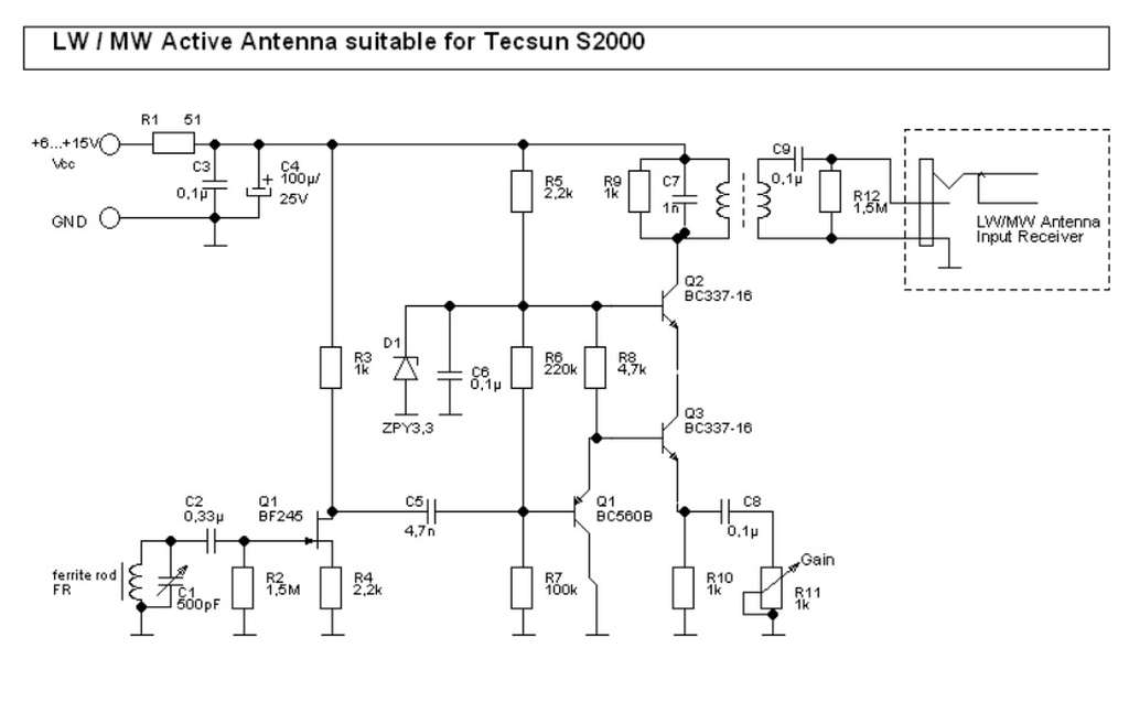

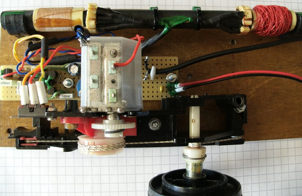

möchte jetzt Ergebnis vorstellen:
FET-Vorstufe, Kaskode mit einstellbarer Verstärkung. 9V ca. 5 mA.
In Abänderung des Schaltplans oben insgesamt zwei umschaltbare separate
Wicklungen für LW und MW.
(MW: ca. 100 Wdg. -  LW: Kreuzwickel ca. 4m 35 x 0,06 HF-Litze auf
Ferritstab 17 x 10 mm)
Auskopplung "quasi" induktiv, dadurch Empfängereingang nicht mehr
galvanisch mit Verstärkerteil verkoppelt.
Muss natürlich für jeden Sender nachstimmen. (Also nichts für Festmonage
auf dem Dachboden.)
Antrieb ausgeschlachtet aus defektem Grundig C2800 ;-)
ciao

Karl B. schrieb:
Weniger Rauschen und ein beim Umschalten auf MW bei höheren Frequenzen insgesamt besseres Ergebnis liefert eine Schaltung mit Dual-Gate-MOSFET mit nachgeschaltetem Impedanzwandler-Transistor.
Naja, das war jetzt aber leicht, denn der Q1 in der vorherigen Schaltung:
https://www.mikrocontroller.net/attachment/493355/Aktivantenne_.jpg
ist ja auch nur ein deftiges Dämpfungsglied. Viel besser wäre die geworden (etwa verdreifachte Verstärkung von Q1, verringerte Störeinkopplung von der Versorgungsspannung), wenn man einfach C5 an Source von Q1 anstatt an Drain angeschlossen hätte, und R3 kann dann raus.
Edit: In dem Schaltplan gibt es 2x Q1 (JFet und PNP), ich meinte natürlich den JFet links unten.
OP
Ja, müsste nachträglich korrigiert werden. Bin aber der Meinung, die "Kaskode" rauscht mehr. Und der Aufwand ist bei der Schaltung mit dem Dual-Gate-MOSFET ökonomischer. Der Thread wurde von mir nur deswegen nochmals aktiviert, weil ich per Zufall bei der Intenetsuche darauf gestoßen bin. Wollte "Verbesserung" vorschlagen und diese nicht vorenthalten.
Das Rauschen in dieser Schaltung wird insbesondere vom thermischen Rauschen des Gate Widerstandes von 1 Megohm in Verbindung mit dem Resonanzwiderstand des abgestimmten Parallel-Kreises bestimmt.
OP
Hatte den Thread ausdrücklich nur deswegen aktualisiert, um eine bessere Schaltung vorzustellen. Dass jetzt an dem alten, obsoleten Schaltungsentwurf herumgemäkelt wird, ist völlig überflüssig. Abgesehen davon ist die Zenerdiode in der Schaltung ein hervorragender Rauschgenerator. Der 1M Widerstand als Rauschquelle ist zwar nicht ganz falsch, aber in diesem Zusammenhang eher nebensächlich.
ciao gustav
Schaltungstechnische Fehler aufzuzeigen ist nicht überflüssig, sondern fördert das Schaltungsverständnis und verhindert vielleicht, daß Andere sowas nachbauen. Deine "bessere Schaltung" hat auch Fehler.
Karl B. schrieb:
Aufzeigen
Naja, das Übliche eben, nämlich die falsche Signalabnahme des Q2 am Drain des Q1.
Das wahre Ausgangssignal des Q1 ist sein Drainstrom bzw. die Spannung über R6, aber NICHT die Spannung von Drain Q1 nach Masse. Die Spannung von Drain nach Masse ist: Versorgungsspannung - Spannung über R6. Wenn man also den nachfolgenden Q2 vom Drain Q1 bezogen auf Masse ansteuert, wie in deiner Schaltung, dann erscheint die Versorgungsspannung und jede Störung darauf direkt im Signal. Deswegen ist die zusätzliche Abblockung R5/C5 nötig.
Um das zu vermeiden, kann man z.B. einen PNP oder PMOS direkt vom Signal über R6 ansteuern. Die Versorgungsunterdrückung steigt dann um Größenordnungen an, und eine zusätzliche Filterung ist unnötig. Man kann dabei auch gleich noch eine AC/DC-Gegenkopplung machen, die den Arbeitspunkt und die Verstärkung stabilisiert. Die Schaltung im Anhang zeigt ein Beispiel dazu. Der Frequenzgang geht bis ~20MHz (-3dB), Verstärkung ~19dB, Ausgangswiderstand ~14Ohm bis etwa 1MHz, darüber ansteigend.
Eine andere Möglichkeit (ohne Bild) wäre die Verwendung eines einfachen N-JFet mit einer gefalteten PNP-Kaskode und einem NPN-Emitterfolger.
