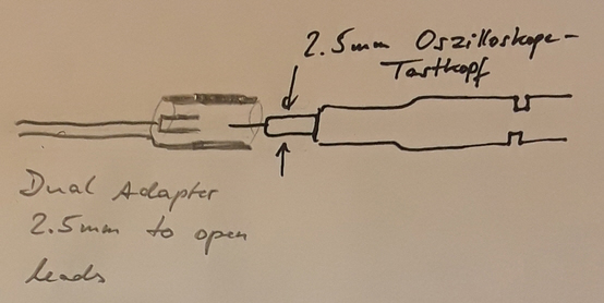

Hallo Oszilloskope-Nutzer,
häufig wird mithilfe des üblichen Greifers mit Haken, der auf den
Tastkopf gesteckt wird, gemessen. Dazu kommt die Masseverbindung mit
Krokodilklemme.
Manchmal nutze ich auch anstelle des Greifers einen Adapter (siehe
Skizze), der auf der einen Seite auf den Tastkopf passt und an der
anderen Seite zwei kurze Kabel hat.
Diese Adapter lassen sich für ca. 22 Euro netto kaufen.
Kennt jemand eine günstigere Quelle?
Viele Grüße
HPX

Ich möchte aktuell ein Messobjekt in einem Gabelstapler an verschiedenen
Mess-Stellen mit den skizzierten Adaptern ausrüsten. Und dann die
Tastköpfe bei Bedarf reinstecken. Die käufliche Lösung ist schon gut,
einfach zu handhaben und kontaktiert zuverlässig. Ich habe sie mit
5mm-Tastköpfen auch schon kennen gelernt. Aber ich finde sie preislich
nicht angemessen. Gäbe es eine günstigere Quelle, würde ich mich auch
privat eindecken.

Bei diesem Tastkopf für 16,80 ist ein Tastkopfspitze-zu-BNC-Adapter
dabei:
https://www.reichelt.de/modulartastkopf-25-mhz-1-1-testec-lf-112-p32414.html?&nbc=1
Rechts das silberne Teil. Kann man in die BNC-Buchse einfach
reinstecken. Ohne Überwurfmutter. Hält auch so.
Dann hast du noch einen kostenlosen Tastkopf zum Adapter. :)
