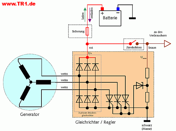

Daniel O. schrieb: > Wie funktionieren die eigentlich? https://www.tr1.de/pages/index_direct.php?direct=/yabbfiles/Attachments/autosave/motorang-com__reglerumabu_lichtkreis.gif&referer=https://daytona675.de/viewtopic.php%3ft=19808&start=15

batman schrieb: > In den geeigneten Reglern sind Thyristoren, die schalten als > Kurzschlußschalter in der passenden Phase durch und haben dann weniger > Verlust. Aber diese Thyristoren haben sicherlich eine maximale Spannung. Halten die die Spannungsspitzen aus? Die Spule liefert laut Anleitung 6A
#6266692
Die Thyristoren lassen die Spannung ja gar nicht weit über 14V kommen. Dann schalten sie durch und die Spannung fällt gegen Null, bis zum nächsten Nulldurchgang (Haltestrom) von der Spulenphase.
