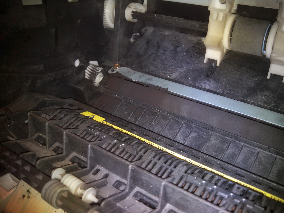

Ich habe hier einen HP Laserjet 1100, mit dem ich von früher her recht
zufrieden bin. In den letzten Jahren ist das Druckaufkommen (jedenfalls
mit dem Laser) aber erheblich zurückgegangen, daher stand er sicherlich
fast ein Jahr ausgeschaltet herum. Jetzt mußte ich wieder etwas drucken
und war entsetzt, daß sich links ein fetter dunkler Streifen mit fetten
Tonerplatschen erscheint, der mit zunehmendem Drucken breiter und
breiter wird, mittlerweile die Hälfte der Seite, fast schwarz, mit
fetten Tonerplatschen dazwischen. Nach Entnahme der Kartusche zeigte
sich, daß auf der Gummiwalze dahinter jede Menge Toner steht. Absaugen
bringt keine Verbesserung.

von Drago S. (mratix)
Wenn es breitflächige und wiederholende Streifen oder Flächen sind, dann
hat sich der Toner in der Kartusche festgesetzt. Oft hilft da schon
etwas herum zu shaken/schütteln.
Wenn keine Besserung, ist die Tonerkartusche nicht mehr zu retten und
somit hinüber.
Bei vertikalen Streifen sind einfach die Transportgummis belagert.
Reinigen soweit es geht, ansonsten gibt es Wartungskits.

von Mark K. (mamikoe)
Natürlich getan. Den Trick kennt ja sicher jeder. Was im übrigen nicht
erklärt, daß (nur) bei der einen Kartusche (die mit den Tonerplatschern)
jede Menge Toner im Drucker, an der Gummiwalze hinter der Kartusche,
liegenbleibt.
> somit hinüber.
Gerade das ist meine Frage - liegt es an den Kartuschen oder dem
Drucker?

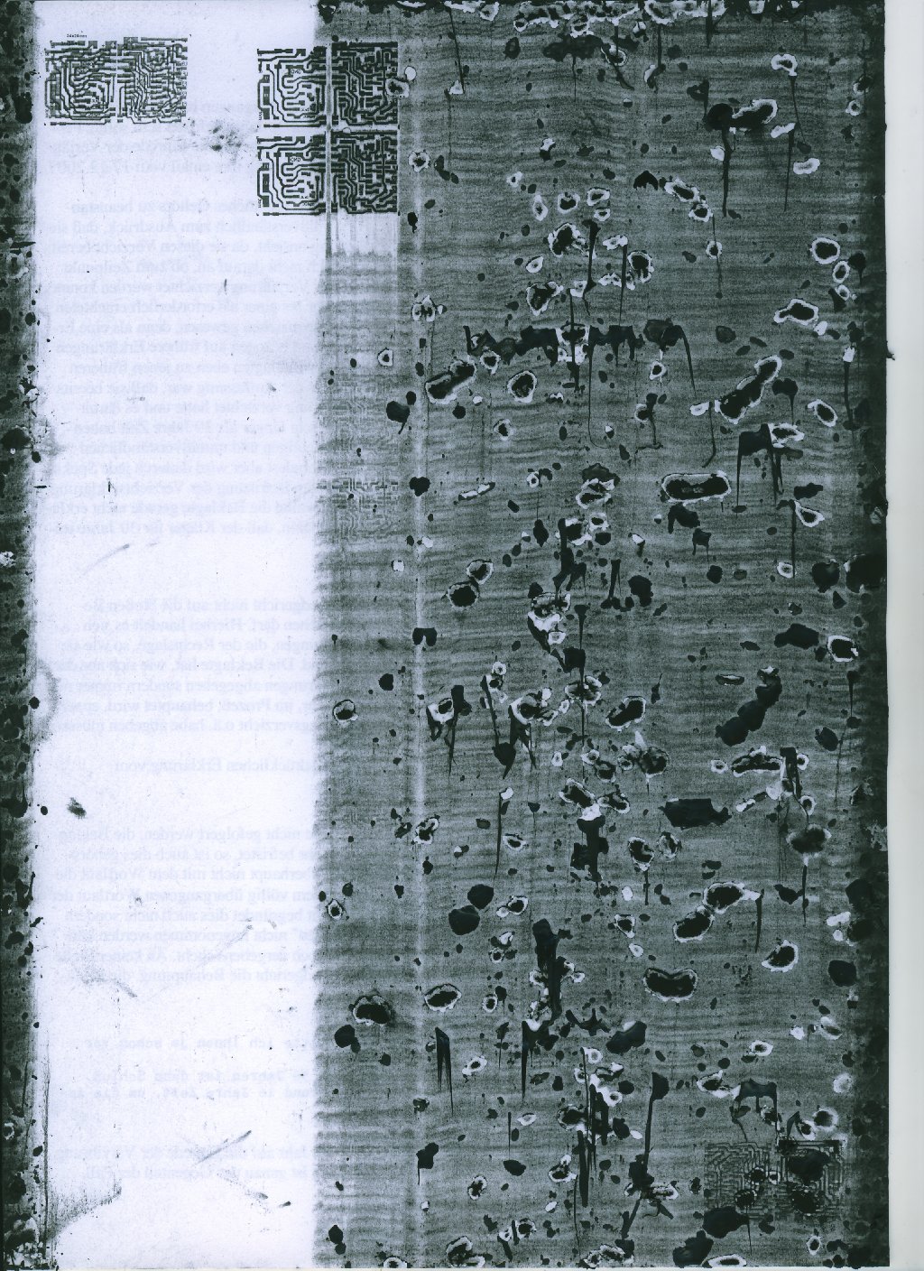

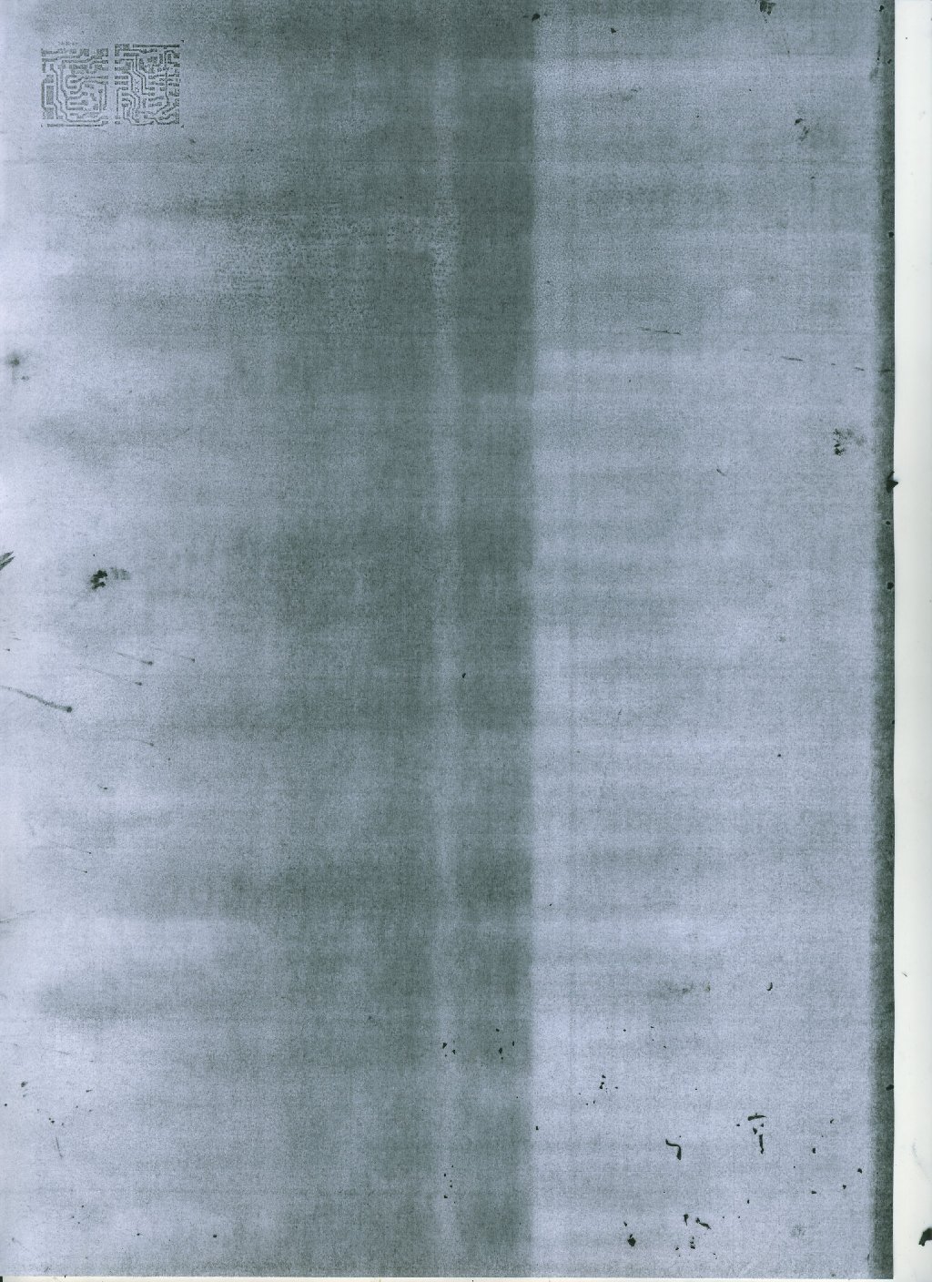

Nein, anscheinend war meine Beschreibung nicht ausreichend. Ich habe
daher mal die Ergebnisse eingescannt. Das eine zeigt das Ergebnis mit
der Kartusche, die Tonerplatscher erzeugt und bei der im Drucker
reichlich Toner zurückbleibt. Das andere, "nur" graue, zeigt das
Ergebnis mit der originalverpackten, wenn auch älteren Kartusche.
von Stefan M. (derwisch)
Die Druckertrommel ist im Eimer.
Bei HP ist diese oft ein Bestandteil der Kartusche und wird somit bei
jedem Wechsel automatisch getauscht.
Vielleicht ist das bei Deinem HP Drucker doch anders, und die Trommel
muss einzeln getauscht werden.
Die Trommel hat eine Photosensitive Beschichtung, die mit der Zeit
degeneriert.
Ich meine die ist auch empfindlich gegen hohe Luftfeuchtigkeit.

Bei der Kartusche mit dem Grauschleier einfach mit leicht angefeuchtetem
Lappen die grüne Rolle abwischen. Dabei vorsichtig mit dem Finger die
Rolle drehen, damit alles rundum sauber wird. Dann ist der Ausdruck
wieder gut - aber auch nur für einige zig-Bilder, dann wird es wieder
grau. Die Abstreiflippe ist gealtert (hart oder porös oder dergl.)
..mußt du dann wiederholen. Kein helles Licht an die  Rolle lassen!
Die Sauerei mit dem Toner der anderen Kartusche kann ich mir nicht
erklären.

wahrscheinlich sind beide Kartuschen überlagert. Einfach eine neue
probieren.
Saugen aber nur mit Spezialsauger, denn der normale Haushaltsstaubsauger
verteilt den Toner schön fein in der Raumluft.
von michael_ (Gast)
juergen schrieb:
> Ich hatte dann keine Lust mehr den Fehler zu suchen, weil der
> Toner extrem giftig ist.
Kein Gift!
Nur feiner Plastestaub. Nicht mal Feinstaub.
> probieren.
Nein.
Vermutlich muß der Abstreifer getauscht werden.
Eingeschweißter Toner ist jahrzehntelang gut.

von hinz (Gast)
Der ist bei dem Drucker Teil der Patrone.
Die Abstreiflippe aber nicht.

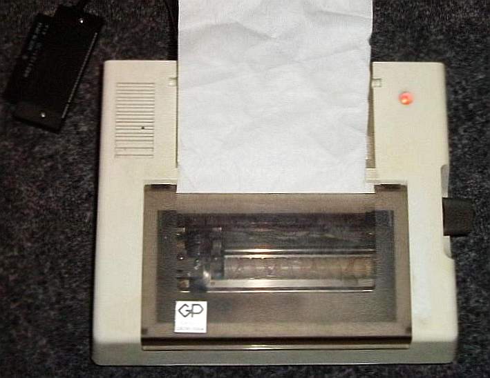

von Alexander K. (Gast)
Horst S. schrieb:
> Zu meinem Commodore64 gab es damals einen 1-Nadel-Drucker. Ausdruck
> dauerte ewig!
Die Zeit stimmt, der Rechner NICHT. Das war ein Sinclair-Drucker. Hab
ich noch im Schrank stehen. Der Funktionierte über Kurzschlußtechnik.
Eine Art Nadel wurde über ein mit Metall beschichtetest Papier geführt.
An der Seite war ein Kontakt. Sobald der Stromkreis geschlossen wurde,
gab es ein Kurzschluss und der "Funke" machte ein Pixel auf "Papier".
Hier mal ein Link :
http://www.medien-museum.de/museum/Computer/Sinclair/nclair.htm
Sehr empfindlich gegen Fingerabdrücke.

von michael_ (Gast)
hinz schrieb:
Gut, dann sollte es aber ein besseres Ergebnis sein, nicht wie im 2.
Bild.
Bleibt also nur die Korona oder das Papier.
Da Platinchen drauf sind, ist das überhaupt Papier, oder Folie?
Ich habe mir für meinen OKI eine Trommel besorgt.
Von 2009, geht prima. Toner ist auch mindestens so alt.
Ich nehme lieber uraltes, aber originales.
Bin damit besser gefahren als mit den regenerierten Teilen oder
nachgemachten Toner.
Gilt auch für Tintenpatronen.
Alexander K. schrieb:
> Putz den Korondraht oder wie man das Teil heißt.
> Da ist irgendwo ein Hebel oder Griff (meist grün).  Denn einfach 10 x
> oder öfters hin und her bewegen und das war's. Steht auch in der
> Anleitung. Ist ein Standartproblem bei Laserdruckern.
Nie davon gehört. Mag vielleicht bei "großen" Druckern mit separater
Trommel der Fall sein. Beim HP LJ 1100 jedenfalls laut
Reinigungshinweisen:
https://hp-laserjet-1100-printer-series.printerdoc.net/de/fehlersuche-beim-drucker/reinigen-des-druckers/
nicht.
Aber ist es nicht logisch, daß alle Probleme, die auf irgendwelche
Verschmutzungen oder Defekten des Druckers beruhen, mit allen Kartuschen
auftreten müßten? Warum ist nur die eine Kartusche toner-inkontinent,
diejenige mit den Tonerplatschern? Habe mal fotografiert, wie es im
Druckerinneren nach dem Drucken mit dieser Katusche aussieht- man sieht
links ganz deutlich die Mengen an losem Toner, die zurückbleiben, und
zwar auf der Seite, auf der die Tonerplatscher sind. Ein Defekt des
Druckers müßte dies doch auch bei der anderen Kartusche bewirken. Was
aber kann die Ursache sein? Der Toner? Ein "unsichtbarer" Defekt an der
Kartusche?

Die Trommel der tonerplatschern Kartusche ist nur halbseitig mit Toner
bedeckt. Die der grau druckenden originalverpackten Kartusche dagegen
durchgehend. Ich erinnere mich, da mit einwandfreier funktioierender
Kartusche die Trommel blank war. ich nehme an, daß sich eine Defekt
dieser "Abstreiflippe" nicht anderweitig überprüfen oder gar beheben
läßt?

Ich habe gerade mal mein HP-1018 angesehen. Habe ich aus genau den
selben Grund (Layout drucken für Platinen) vor den Schrott gerettet. Und
danach seit Ewigkeiten (ca. 1 Jahr) nicht mehr an gemacht. Der hat
wirklich kein Koron-Draht.
Liegt daran das die Tonerkartusche nicht NUR eine Tonerkartusche ist,
sondern ein Kombi-Teil.
Schau dir mal die grüne Rolle an. Die muss blitzblank sein. Wenn da
Schlieren oder ä. drauf sind finde dich damit ab, das du 16 Euro bei
Amazon bezahlen musst. Soviel kostet nämlich eine neue "kompatible"
Einheit.
Du kannst versuchen die grüne Rolle vorsichtig mit einen Staubpinsel zu
reinigen. Aber viel Hoffnung hast du nicht.
   Pucki

Mark K. schrieb:
> Ich wollte nur sicherstellen, daß es kein Defekt des Druckers ist.
Naja, wenn das Gerät verzogen (krumm) ist, könnte dies auch zum Versagen
der Dichtungen führen.
> ist.
Du solltste aber den Drucker vorher gründlich reinigen. Auf den Foto
habe ich riesige Menge an Toner herum liegen sehen. DER MUSS WEG.
UND NIEMALS AUCH NUR DEN HAUCH VON FEUCHTIGKEIT BENUTZEN. !!!!!!!
   Pucki
Und Vorsicht, bei manchen Geräten sind die Koronadrähte sehr fragil und
reißen bzw. leiern aus wenn man sie unvorsichtig reinigt. Staubsauger
mit gutem Feinstaubfilter und so einer Polsterbürste oder wie man das
nennt geht ganz gut, trockene Poliertücher auch (die kann man hinterher
aber wegschmeißen, kriegt man nie wieder sauber).

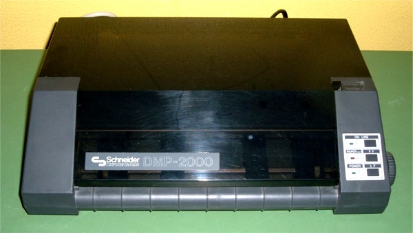

von sid (Gast)
man kinners.. hab mal gekramt;
der kleine (war wohl auch für Sinclair #kopfkratz)
ist jdf ein Seikosha GP50S
(Bild von
http://www.8bit-wiki.de/8bitdb.html?&no_cache=1&tx_coolautoindex_pi1=a4dd889000000dir.Sinclair%2FSonstige%2FSeikosha%20GP%2050S%2F&cHash=29bd427f9a71b7a1afd2f7380591fe51)
der "grosse" ist ein Schneider DMP 2000
(Bild von
http://www.wulfen-wiki.de/index.php?title=Informatik-_und_Technikmuseum)
ich glaub meine Plexihaube ist weg.. hab's sie jdf grad nicht gefunden..
muss wohl in ner anderen Kiste gammeln, oder meine Katze hat auch die
kaputtgesessen (wie sie es mit meinem Plattenspieler zu machen pflegte
bis ich mir nen Sharp mit Schublade geholt hab.. auch keine Lösung :()
egal
Bilder ausm Netz weil der Seikosha in Teilen und der Schneider in Staub
gewälzt ist (und ich die Haube nicht fand)..
'sid

von MaWin (Gast)
> Nie davon gehört.
Natürlich nicht. Alexander hat das letzte mal in den 70gern in einen
Kopierer geguckt, die meisten der hier Beitragenden sind Rentner die in
ihrem Berufsleben nichts mit dem zu tun hatten über das sie heute
schreiben.
Heute gibt es wegen Ozonreduzierung gar keine Coronadrähte mehr, dein
1100 sieht aus wie mein 5l, der hat den Draht in der Kartusche.
Ja, dein Drucker-Innenleben könnte sauberer sein, aber daran liegt es
nicht, der Papierweg wird normalerweise vom Papier geputzt.
Schau dir die Trommel an (man kann die Klappe der Kartusche aufklappen,
sollte das aber nicht in prallem Sonnenlicht tun), die wird genau so
grau belegt sein wie dein Papier. Man kann die Trommel mit einem
"feinnen fusselfreien Tuch" putzen, das hilft aber nicht wirklich, sie
wird wieder grau.
Auch ich denke, daß dies alten Kartuschen einfach überlagert sind.
Ob es an einem Abstreifer-Gummi, der Photoschicht, dem Corona-Draht oder
dem Entwickler (Eisenpulver) liegt, weiss ich aber nicht.
Es ist bei diesen HP eh alles in der Kartusche.
