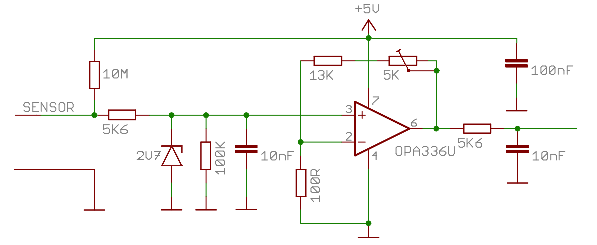

ich wollte mal fragen welche Auswirkungen es hat, wenn man den
Spannungsteiler für die Abschwächen der Verstärkung hochohmiger oder
niederohmiger auslegt. Ich habe mal eine fremde Schaltung angehängt mir
gehts nur um den Spannungsteiler mit dem Mittenabgriff auf den
invertierenden Eingang.
Angenommen der Verstärker funktionier mit
100 kOhm und 100 Ohm (Verhältniss =1000)
und nun nimmt man
10 kOhm und 10 Ohm (Verhältniss =1000) zur Rückkopplung

Die Ströme in beide OP-Eingänge sollten etwa gleich sein, dann ist die
Temperaturabhängigkeit oder der Offset besser.
Wenn die Widerstände in die Größenordnung des OP-Eingangswiderstands
kommen wird es auch ungünstiger.
Und eine Belastung des OP-Ausgangs mit einem hohen Strom vermeidet man
auch besser, außderdem steigt die Leistungsaufnahme.

Ein Voltage-feedback-OP für 180 MHz (-3dB Bandbreite) ist jetzt nicht
der typische OP. Dass der eine niederohmige Gegenkopplung braucht ist
verständlich. Die parasitären Kapazitäten und Induktivitäten von 10 kOhm
versauen natürlich den Frequenzgang wie man im Artikel sieht. Die erste
Resonanz bei 20 MHz, der Rest weiter oben.
Der OPA336U aus den Plan oben hat ein Verstärkungs-Bandbreite-Produkt
von 100 kHz.

Den Bias kann man durch externe Beschaltung kaum beeinflussen.
Unterschiede in der Impedanz der Beschaltung der beiden Eingänge führen
zu unterschiedlichen Spannungsabfällen durch den Bias und daher zu einer
höheren Temperaturempfindlichkeit der Schaltung. Höhere Eingangsimpedanz
-> größerer Spannungsabfall durch Bias -> gleiche Beschaltung beider
Eingänge wird wichtig(er).

Und auch hier würde ich gerne wiedersprechen. Man sieht hier keine
Resonanzen, sondern, wie es auch im Artikel steht, die Phasenreserve des
OPVs wird (zu) klein. Die Oberwellen, die man in der Messung sieht, sind
vermutlich Messartefakte und/oder nichtlinearitäten, weil der OPV zu
clippen beginnt. Der Effekt wird nicht durch die parasitären Komponenten
des Feedbackwiderstands ausgelöst, sondern durch die Eingangskapazität
des OPVs.
