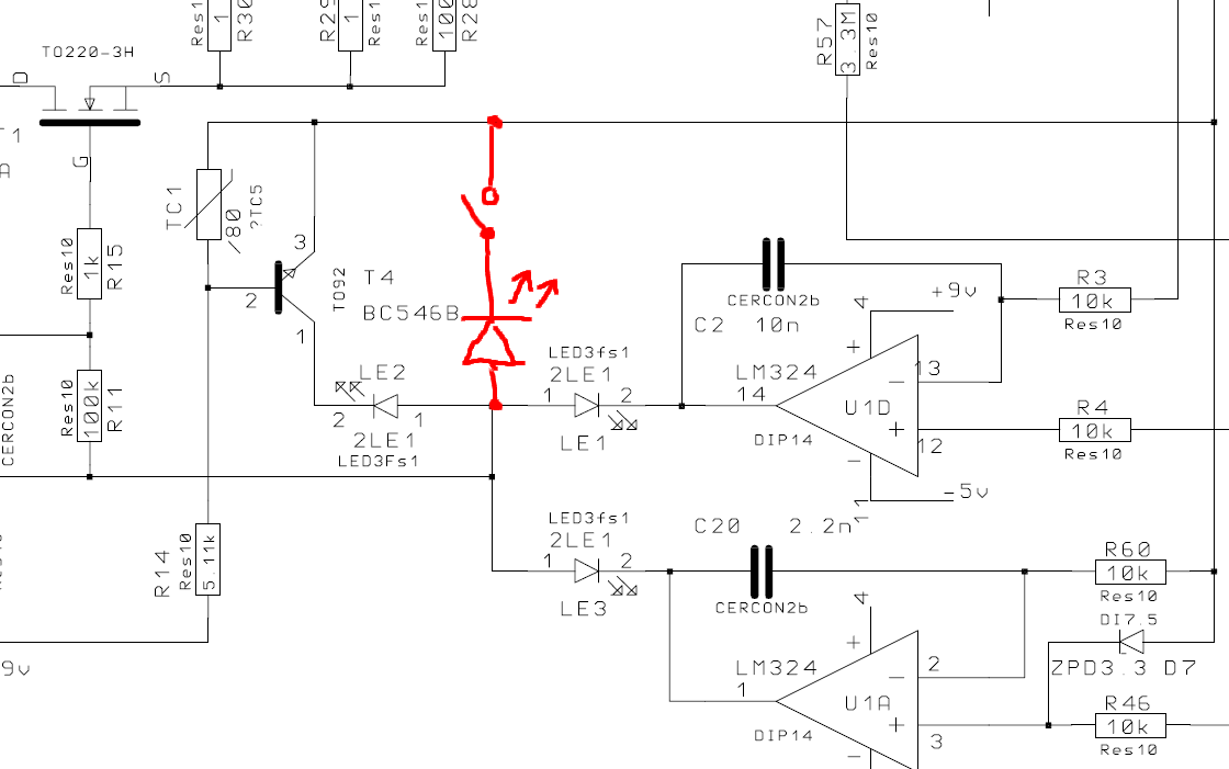

Moin Forum,
ich hab das STATRON2225.2 hier rumstehen und bin eigentlich ganz
zufrieden.
Mir fehlt nur der Ein/Aus Schalter für die Ausgänge.
Ein/Aus geht halt nur mit Stecker ziehen / stecken oder wenn ich mir
einen Schalter im Kabel Einbau. Beides ist nur bedingt hilfreich wenn
man irgendwas beim einschalten eines Boards messen will (prellen).
Wie kann man sowas am besten nachträglich einbauen ohne die Regelung
großartig zu beeinträchtigen?
Schaltplan anbei. Ich bin leider eher der Digital HWler (i.MX usw.)...
Oder ggf. extern in ein schönes Hammond Gehäuse verbauen?
Quasi 4mm Bananenbuchen +- rein, Schalter oben im Deckel, 4mm +- raus.
Und das dann für den gesamten möglichen Bereich (0-6A / 0-24V)?
Wenn es nicht prellen darf muss es ja was halbleitermäßiges sein oder?

OP #6266343
So werde wohl 2 so Schalter verbauen:
https://wittko.eu/product-18mm-edelstahl-taster-mit-led-punktbeleuchtung-rot
Dann mit dem Öffner den Transistor CE Brücken und wenn gedrückt also
Ausgang aktiv mit dem Schließer die LED Leuchten lassen.
Hätte die gerne noch kleiner gibt's aber nicht mit Wechsler. Ist halt
schon eng in der Front, passen nur über den Netzschalter.
Und ich muss zumindest für Kanal 1 längere Kabel intern verlegen. Wie
Anfällig ist das gegenüber ggf Störungen? Ggf. geschirmtes Kabel z.b.
USB Kabel zweckentfremden?
Achja, gäbe es auch eine Möglichkeit quasi einschalten mit einstellbarer
Slew Rate? Also um schnelle und langsame Rampen beim einschalten
einstellen zu können? Ggf auch ausschalten..?
Einfach statt Schalter ein PWM gesteuerten opto Relais / optomos wird
wohl eher nicht gehen?
Es gibt ja auch Statrons die können auf Knopfdruck den eingestellten
Strom anzeigen, kann man das ggf. nachrüsten? Fehlt vll nur die
Bestückung?
Ich muss immer die Ausgänge kurzschließen um den Strom zu sehen...

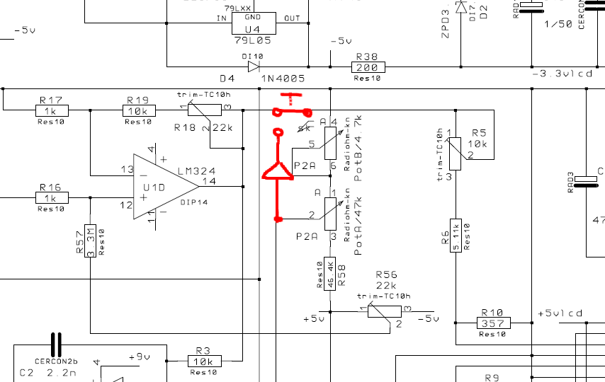

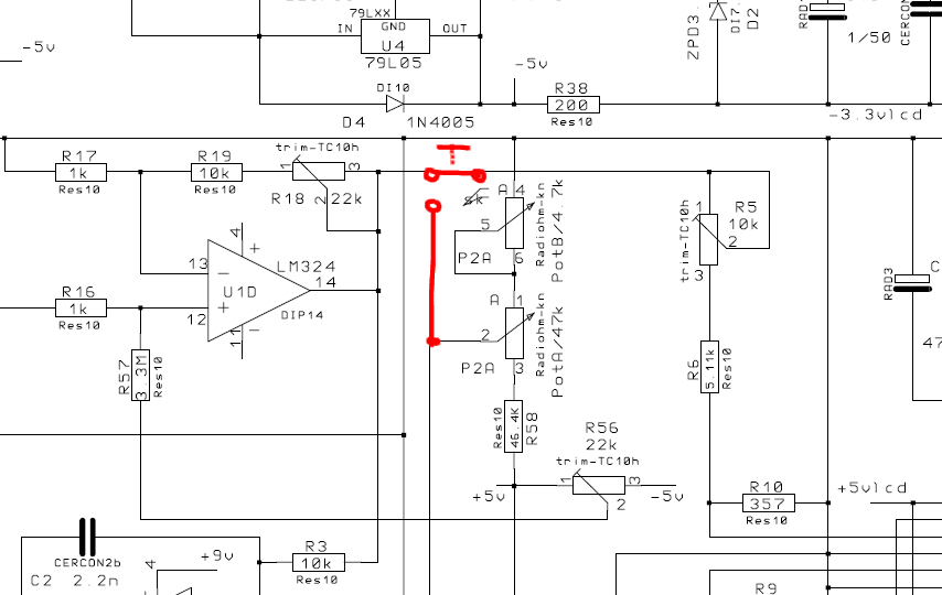

Gast #6266531
Ist nicht nötig, einfach keine Einzeladern nehmen.
Wird aufwändiger.
> Bestückung?
Siehe Anhang.
Gast #6266536
>> Bestückung?
> Siehe Anhang.
Mist, da muss noch ein Spannungsfolger rein, das Display ist ja ziemlich
niederohmig.
Gast #6266558

Gast #6266781
hinz schrieb:
> Machs wie im Anhang.
Die Idee mit dem prellfrei öffnenden Schalter ist ja clever, an der
Stelle schreit dies ja geradezu danach noch eine weitere LED zur
Veroderung reinzuhängen. Aber ich sehe Probleme mit Überschwingern der
Ausgangsspannung.
Normalerweise ziehen entweder die Spannungs- oder die Strombegrenzung
(U1B+U1C) über deren ausgangsseitige Leuchdioden die Ausgangsspannung
auf ihre jeweiligen Sollwerte. Beide packen recht langsam zu, begrenzt
auch durch C20 und C2. Wenn nun die Strombegrenzung (U1C) zB. nach einem
Kurzschluss die Ausgangsspannung wieder freigibt passiert dies ebenfalls
"langsam" (wegen C2), dies verschafft der eigentlich
idealerweise_sofort danach nötigen Spannungsbegrenzung (U1B ist zu
dieser Zeit im "Anschlag" gesättigt) etwas Zeit um einzugreifen; die
Ausgangsspannung schwingt dabei nicht "Vollgas bis Anschlag" nach oben.
Wenn die Temperaturbegrenzung "loslässt" (TC1+T4) passiert dies nicht
Sprunghaft, stattdessen eher sagenhaft langsam; Überschwinger sind hier
nicht zu befürchten.
Und jetzt kommt der geschlossene Schalter: U1B und U1C sind "satt am
Anschlag" ihrer Freigabe. Öffnen des Schalters, also einschalten des
Ausgangs: beide OPV brauchen Zeit um die Ausgangsstufe in den Zaum zu
bekommen; dies wird zu einem heftigen Überschwinger der Ausgangsspannung
führen.
Beim schliessen des Schalters, also beim abschalten, bei passendem
Timing des Prellens (Murphy wird sich schon irgendwann melden) womöglich
wunderschöne Burstsalven am Ausgang.
@noy: Messen von Peaks geht bestens mit einem Speicherscope,
behelfsweise mit einer Diode, welche einen Elko äuflädt, welcher am DMM
hängt.
Wie ich es angehen würde:
die Ausgangspannung "langsam beeinflussen", ähnlich der
Temperaturbegrenzung;
Ein weiterer Transistor+LED (parallel zum vorhandenen T4) erleichtert
gegenüber einer rein passiven (Kondensatortiefpass) Schaltung alle
Pegelprobleme (incl. Sperrspannung der LED), die
Kondensatorkapazität/Grösse/Bauform ("langsam"), und das
Nichtbeeinflussen des "normalen" Netzteilregelverhaltens ungemein.
