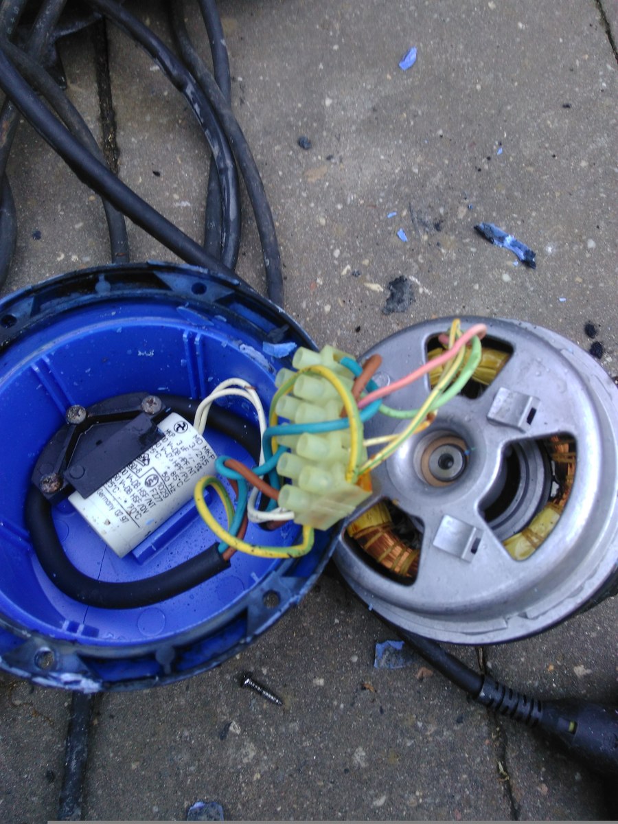

-Typenschild ist nicht mehr erkennbar -Schutzleiter zum inneren Gehäuse ist intakt -keine Kabelbeschädigungen, keine Schmorstellen sichtbar -Schwimmerschalter hört sich trocken an, könnte aber eh keinen Kurzschluss verursachen. -Rotor ist freigängig Für weitere Untersuchungen muss wohl der grosse Hammer ran, weiter aufschrauben lässt sich nichts. Meiner Meinung nach hätte der FI auslösen müssen, werde ich gleich mal an der betreffenden Steckdose probieren.

Habe die gleiche Pumpe. Du kannst den Motor nach unten aus der Haube raus ziehen, der ist noch verschraubt (Metallbecherflansch in Kunststoffhaube). Bei mir war oben die Kabeltülle defekt und da ist dann Wasser rein. Motor raus, Kabel neu ablängen oder austauschen (evtl. Gummi porös), reinigen, neu einfetten und zusammenbauen. Hält dann wieder für die nächsten 30 Jahre.
Flo schrieb: > Du kannst den Motor nach unten aus der Haube raus ziehen, zu spät :-) Sieht aber völlig unspektakulär aus, kleine Gammelspuren an der Lüsterklemme, nix dramatisches. Wicklung sieht auch gut aus. Abgesoffen ist der jedenfalls nicht. Bleibt eigentlich nur noch das Kabel selbst.

H.Joachim S. schrieb: > Bleibt eigentlich nur noch das Kabel selbst. Ja, kann sein. Oder die Motorwicklungen (mal durchmessen), oder der Kondensator.

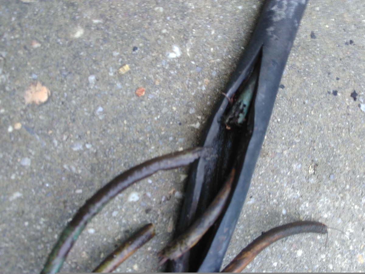

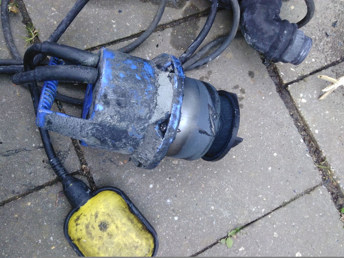

Tatsächlich :-) Etwa 30cm von der Pumpe entfernt und damit noch mind. weitere 30cm vom Deckelaustritt entfernt. Kann damit eigentlich fast ausschliessen dass das Kabel da mal gequetscht worden ist. Schutzleiter war noch in Ordnung, L und N komplett weggebruzzelt. Insofern passen alle Symptome zusammen und mein Wissensdurst ist befriedigt. Neue Pumpe kommt heute. Bekommt einen eigenen Sicherungsabgang und einen eigenen FI.

H.Joachim S. schrieb: > Etwa 30cm von der Pumpe entfernt Da haben sich Schwimmer und Kabel bewegt. Der gelbe Schwimmer stieß vermutlich dort immer gegen das Kabel. Das war bei meinen Eltern so vor einigen Jahren. Ich schrieb: > Lieber um 02:00 wach, als um 08:00 nasse Füße. ..und dem leckeren Geruch im Keller. ;o)

Das mit dem Schwimmer und der Fehlerstelle könnte gut passen. Ehrlich gesagt habe ich da nicht wirklich drauf geachtet, war mir auch nicht bewusst dass das ein Problem sein könnte. Lässt sich nicht mehr endgültig klären, werde aber bei der neuen Pumpe (die heute doch noch nicht ankam) drauf achten. Hat jetzt eine eigene Sicherung bekommen, ebenso der Aussenbereich. Motorschutzschalter - hm. Hilft es wirklich was? Brandgefahr unter Wasser eher nicht. Das einzige wo es was helfen würde wäre ein blockierter Rotor durch Fremdkörper. Da kommt eigentlich nichts rein (eine Gästedusche, Waschmaschine, Kondensat der Heizung, mehr ist da nicht). So eine Pumpe kostet nicht viel und hält ja doch ziemlich lange. Auf dem Kondensator stand das Herstellungsdatum 7/97. Klar, ist nicht Einbaudatum der Pumpe, wird aber doch länger sein als meine geschätzten 10 Jahre. Wir wohnen jetzt 20 Jahre hier, Haus ist 40 Jahre alt und einmal habe ich die getauscht. Brandschutzschalter - schöne Sache, gefällt mir. Das ist dann aber schon ein radikaler Umbau und auch nicht ganz billig. Ich habe in meinem Leben genug Schmorstellen gesehen (Steckdosen, Verteilerdosen, Nullschienen, Kabel usw.) nicht hier aber woanders. Ich würde in dem Schrank gerne einiges anders/neu machen, lästig ist der fehlende SLS, das würde Arbeiten erheblich vereinfachen. Vielleicht ergibt sich im Zuge des eh bald anstehenden Zählertauschs die Möglichkeit den nachzurüsten.
