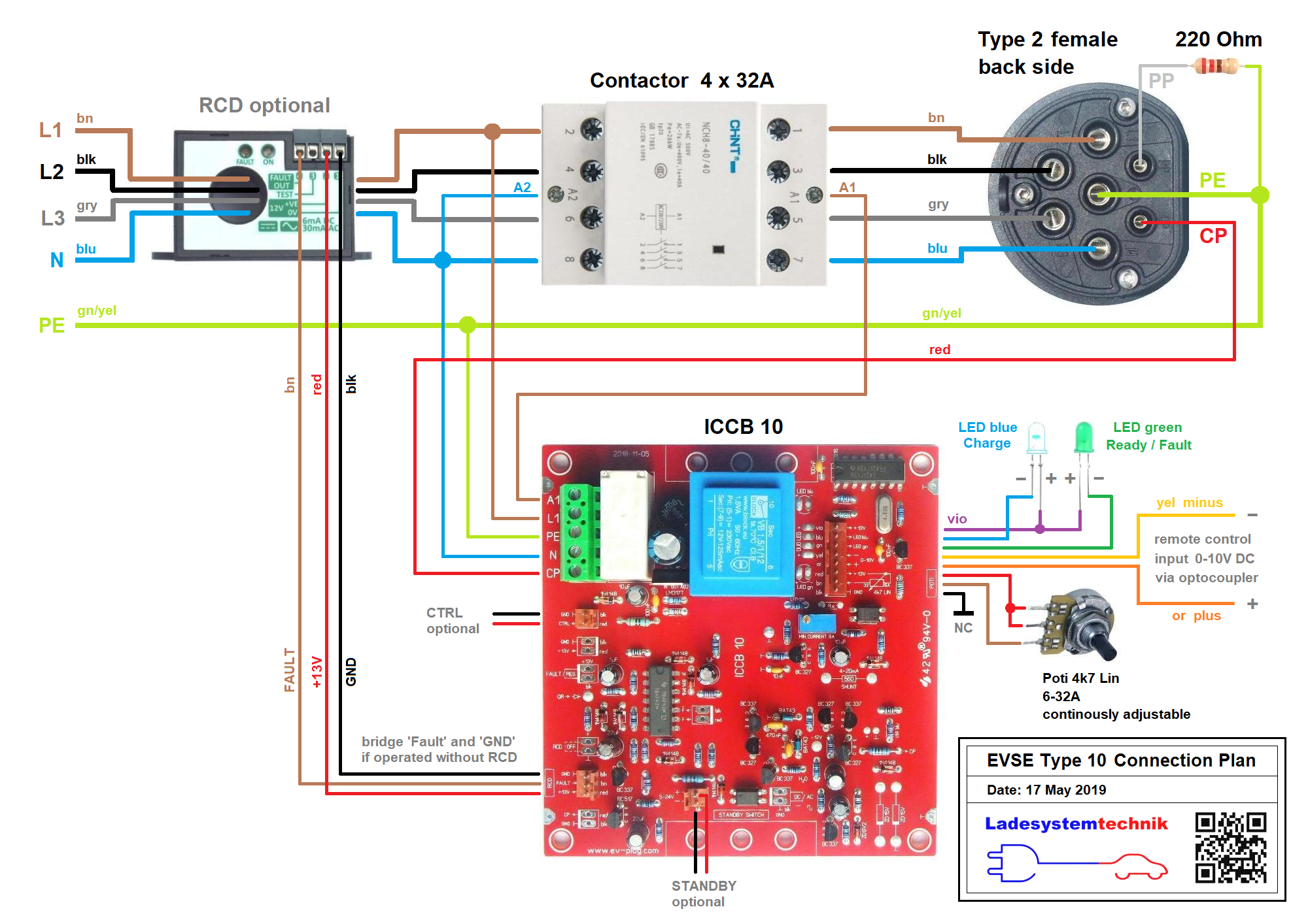

Gast #6266999
Ein solches Schütz ist normaler Bestandteil einer Wallbox und schaltet
die Spannung durch, wenn Auto und Ladeelektronik sich einig sind.
Der Fi muss irgend wo in die Leitung oder in die Verteilung oder in die
Wallbox.
Wichtig ist nur, das die Leitung zur Ladestation nicht hinter einem
normalen Fi Schutzschalter angeschlossen wird, da DC Fehlerströme diesen
blind machen können und der dann auch nicht mehr auslöst wenn der Fön in
die Badewanne fällt.
MfG
Michael
(Firma: Autotronic) #6267425
Hier mal ein Beispiel für die Position des Schütz und des FI's (RCD).
Der elektronische allstromsensitive RCD auf dem Bild links oben kann bei
stationärer Montage auch durch einen allstromsensitiven Hutschienen FI
ersetzt werden (30mA AC und 30mA DC). Es sollten keine weiteren
Verbraucher an die gleiche Leitung gelegt werden.
Falls doch, dann muss es ein allstromsensitiver FI mit 30mA AC und 6mA
DC Auslösung sein! Den gibt es von Doepke auch als Hutschienen FI (DFS 4
A EV).
